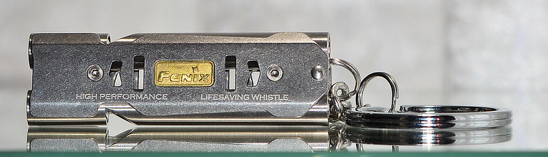

Mε την ευκαιρια που ενα ζευγαρι μου ζητησε καποιες πληροφοριες για emergency εξοπλισμο (για camping,πεζοποριες κλπ), μεταξυ αλλων τους προτεινα και μια σφυριχτρα που ειχα αγορασει πριν πολλα χρονια και μου ειχε κανει εντυπωση. Την εβγαζε η Fenix, η κινεζικη εταιρεια με τους φακους led. Ξεθαψα καποιες φωτο.
Fenix NW20 ιδιαιτερο design και κορυφαια ποιοτητα κατασκευης απο food type stainless steel.
Τουρμπινες αεροσκαφους!! Ηταν μια εποχη που δεν βαριομουν και εβγαζα φωτο με Nikon D7000 και εξειδικευμενους φακους.

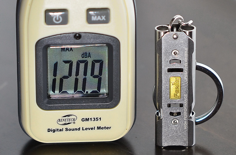

Το σημαντικο σε αυτη τη σφυριχτρα ειναι οτι με ελαχιστη προσπαθεια (πχ. ενας τραυματιας) επιτυγχανεται μεγιστος ηχος!!
Μπορει τα specs να λενε μαξ. 120dB αλλα θυμαμαι οτι πολυ ευκολα τα επιασε και τα ξεπερασε χωρις ιδιαιτερη προσπαθεια.
Καποιες αλλες σφυριχτρες μπορει να αναγραφουν μεγαλυτερα dB αλλα συνηθως δεν ξεπερνανε τα 100..
Δεν ξερω αν ερχεται πλεον στην Ελλαδα. Σιγουρα θα υπαρχει ακομα στα Αμαζον.
Tα περισσοτερα οργανα μετρησης ηχου εχουν οριο τα 130dB.
R0wiSSrzTsi3W3vB3qek
Tα 180dB που λεει η σφυριχτρα απο το Ali, ειναι καπως υπερβολικα καθως ισοδυναμουν με τον θορυβο εκτοξευσης πυραυλου.... 😬

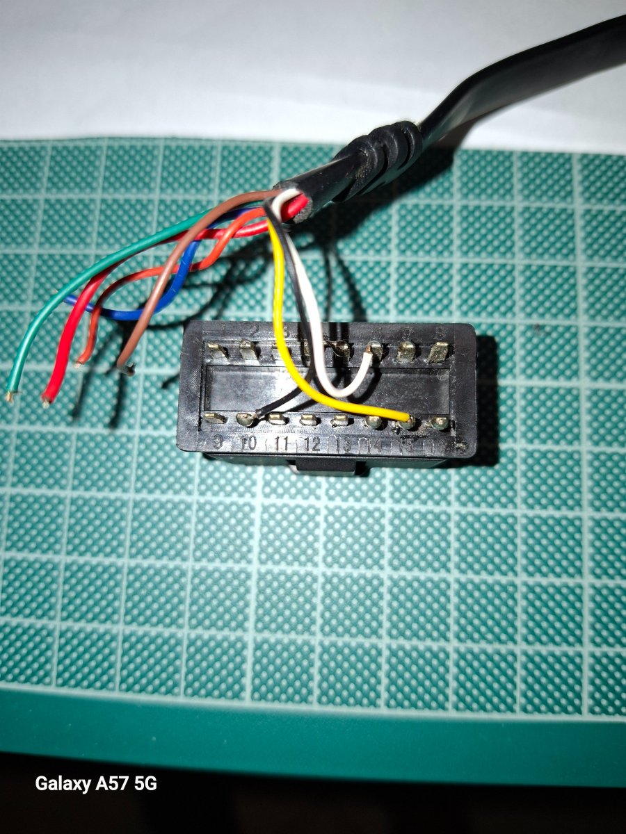

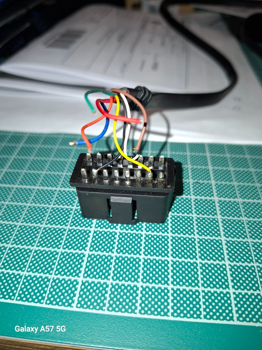

Παιδιά καλησπέρα.
Έχω ένα OBD ψηφιακό όργανο.
Δυστυχώς μου κόπηκαν τα καλώδια από την πλευρά της OBD θύρας.
Το καλώδιο καταλήγει σε USB.
Αυτά που έμειναν κολλημένα είναι
Pin 6 άσπρο
Pin 10 μαύρο
Pin 15 κίτρινο .
Τα Pin που έχουν καλάι πανω, άρα εκεί ηταν κολλημένα τα καλώδια, είναι
Pin 2
Pin 4 το οποίο γεφυρώνει με το 5 , αλλα η κοληση φαίνεται στο 4
Pin 7
Pin 14
Pin 16
Τα Καλώδια που είναι ξεκολλημενα είναι
Δύο κόκκινα το ένα είναι πιο χοντρό
Ενα μπλε
Ένα πράσινο
Ένα καφέ
Άρα πρέπει να κολλήσω 5 καλώδια.
Έψαξα στο internet αλλα δεν βρήκα αντιστοίχιση με τα χρώματα τα δικά μου.
Μήπως μπορεί κάποιος να με βοηθήσει.
Ευχαριστώ

Τελικά μετά από πολύ ψάξιμο στο internet και πειραματισμους έβγαλα άκρη.
Το καλώδιο που ήθελα να επισκευάσω ήταν από ένα ψηφιακό όργανο που συνδέεται με καλώδιο στην θύρα OBD2 του αυτοκινήτου. Το καλώδιο καταλήγει σε μια κλασική θύρα USB 3.
Άρα έχει μέσα 9 καλώδια.
Στην δική μου περίπτωση είχαν μείνει κολλημένα μονο τα τρία από τα εννέα.
Έβλεπα πάνω στα Pin της θύρας obd2 , σε πια είχε καλάι αλλα δεν ήξερα ποιο από τα 6 πάει που.
Το αυτοκίνητο που έχω είναι ένα mercedes vito diesel 2019 .
Διαβάζω ότι χρειάζεται μόνο τα 4 από τα 9 καλώδια για να λειτουργήσει. Τα αλλα είναι για να είναι συμβατό με παλιότερες γενιές αυτοκινήτων.
Η θύρα USB 3 έχει 4 επαφές μπροστά και άλλες 5 χωμενες πιο μεσα.
Εγώ χρειάζομαι τις 4 μπροστά.
Με ένα πολυμετρο έψαξα και βρήκα πιο καλώδιο αντιστοιχεί σε κάθε μία απι αυτές υις 4 θύρες.
Όπως κοιτάζω το USB από μπροστά και με την γλώσσα προς τα πάνω μετράμε από αριστερά τις μπροστά επαφές
1 , 2 , 3 , 4.
Pin 1 πάει στο Pin 16 του OBD: Είναι το ρεύμα
Pin 2 παει στο Pin 6 του OBD: Αυτό είναι το CAN High
Pin 3 παει στο Pin 14 του OBD: Αυτό είναι το CAN Low
Pin 4 παει στο Pin 4 του OBD: Αυτό λειτουργεί σαν γείωση
Απλά το Pin 4 και το Pin 5 της OBD ίσως να θέλουν να είναι συνδεδεμένα μεταξύ τους ( γεφυρα ) . Τα δικά μου ηταν είδη συνδεδεμένα μεταξύ τους ( γειωμενα ) οπότε τα άφησα.
Μετά από όλα αυτά το γκατζετάκι δούλεψε κανονικά.
Ευχαριστώ
