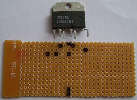

Gainclone Project No2.. TDA7294
με μόνωση.....
χωρίς μόνωση
υ.γ
το οτι οι φώτο είναι απο το LM3875 δεν παίζει κανένα ρόλο...
το συγκεκριμενο tda νομιζω δε βγαινει μονωμενο...οποτε οποσδηποτε μονωση φιλε.. σε σωνει κ δε τα καψες το οτι το κουτι σου ειναι χαρτι!-bye-
μονωμένα είναι, πρέπει να φαίνεται κι όλας στην φωτό η μίκα
με αυτόν τον ενισχυτή δοκίμασες τον προ και είχες θόρυβο ?
όχι στο χαρτοκούτι δεν τον έχω ακούσει ακόμα με τον προ
Απάντηση: Re: Gainclone Project No2.. TDA7294
κάποια στιγμή τον έβγαλα από το χαρτοκούτι και τον έβαλα σε κουτί κανονικό (που έχω μέσα ένα τρίπαθο) και εκεί έκανε θόρυβο (μάλλον καμιά γείωση θα ήταν) ....

Αυτη η 'μπαρα' που λετε τι ειναι???
αντί να κάνεις τρύπες για κάθε φετάκι/ολοκληρωμένο κάνεις 2 και εφαρμόζεις πάνω μια μπάρα αλουμινίου η οποία και "πιέζει" τα φετάκια ..
