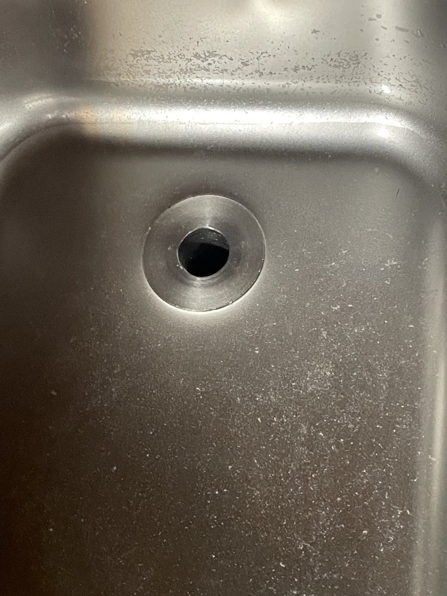

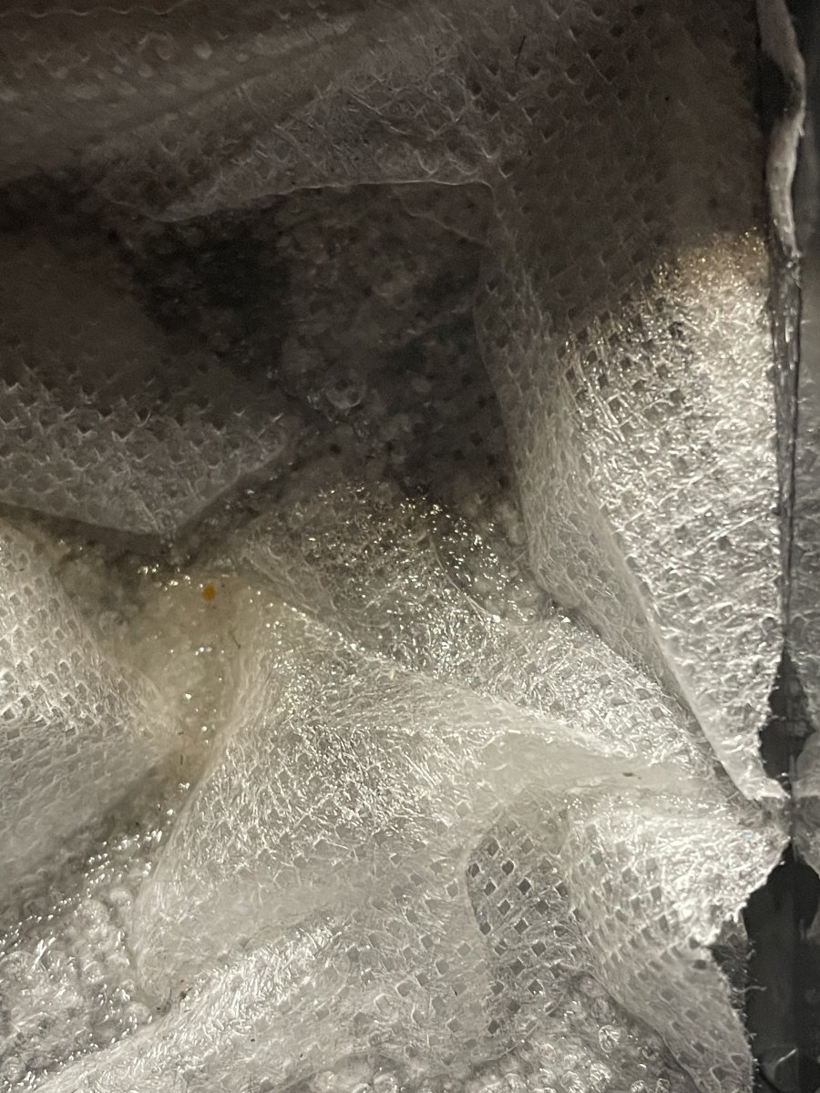

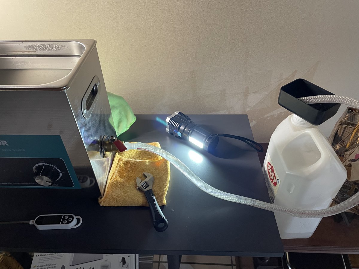

Σήμερα πρωί πρωί αποφασίσαμε να αντλήσουμε το νερό από την δεξαμενή του ultrasonic cleaner ,κάποια πράγματα ήταν ορατά 😉στο κάτω ⬇️ μέρος .
Για πάρτε μια γεύση …
IMG_1118.jpegΑυτό που αντίκρισα στο κάτω μέρος .
IMG_1120.jpegΑυτό πηγαίνει σε κάποιους που εμμένουν στην ιδέα του παραδοσιακού καθαρισμού καινούργιων -παλιών δίσκων ,φυσικά ο καθένας μπορεί να κάνει ότι θέλει .

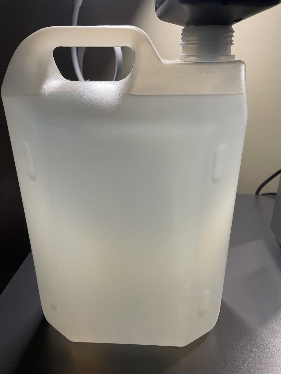

Στην περίπτωση αυτή φιλτράρισα το νερό και ιδού το αποτέλεσμα .
IMG_1121.jpegΤο νερό μετά το φιλτράρισμα.

Υ.Σ Το νερό 💧 δεν χρειάζεται να το αντλήσεις άμεσα όταν βρίσκεται σε καλή κατάσταση ,καπάκι έχει ,μπορείς να πας και την επόμενη μέρα για να κάνεις την δουλειά σου ανοξείδωτο ατσάλι 304 έχει .
