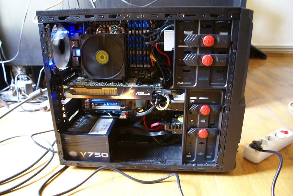

Γιαννη σου παραθερω μια φωτο απο το εσωτερικο του PSU που σε περιμενει στον Παναγιωτη. Για να ξερεις πως ειναι μεσα, ωστε οταν χρειαστει να του βγαλεις γρηγορα τα ματακια (ξανα) χωρις τη βοηθεια κανενος.

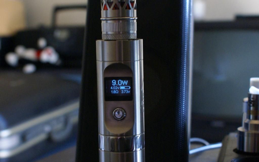

Το γελάς; Δες εδώ μια φωτό, για το πού ακριβώς βρίσκεται η φόρτιση της μίας από τις δύο γαϊδούρες 26650 Enerpower των 4500 mAh που έχω, μετά από δυόμισι μέρες ατμίσματος με τον Ναυτίλο μου και σχεδόν 10 ml κατανάλωση υγρού στο Seven-22! Στα 3,73V!!!
Και για να μην υπάρχει καμία αμφιβολία, μία μεγέθυνση στην οθόνη του Seven-22.
Αλλά από μπαταρίες που τις έχω πληρώσει σχεδόν 50 ευρώ το ζευγάρι, ότι και να μου δώσουν λίγο θα είναι. Όταν βέβαια θέλεις τις παγκόσμιες πρωταθλήτριες στην αυτονομία μπαταρίες, θα τις πληρώσεις αδρά.

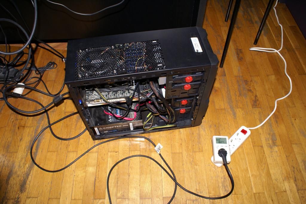

Ότι και να έχω δοκιμάσει, το pc δουλεύει μια χαρά. Το έσβησα και το άναψα άπειρες φοές, κανένα πρόβλημα. Το άφησα όλη τη νύχτα σε stand by, την επόμενη μέρα τα λαμπάκια της μητρικής ήταν κανονικά αναμμένα, και φυσικά ξεκίνησε με τη μία. Το έβγαλα κι εντελώς από τη πρίζα για δεκάλεπτο, πάλι ξεκίνησε μια χαρά. Σε idle κατάσταση τραβάει 185W, όπως βλέπετε και στη φωτό.
Του έκανα και stress test στη cpu, έφτασε 320W κατανάλωση, πάλι κανένα πρόβλημα! Θα μας τρελάνει κανονικά το pc του παιδιά!...

Ακριβώς έτσι, ούτε μάντης να ήσουν. Το έσβησα κανονικά σήμερα το απόγευμα και το έβγαλα τελείως από το ρεύμα ξανά, αλλά για περισσότερη ώρα, κανένα δίωρο αυτή τη φορά. Πάω να το ανάψω, τίποτα νεκρό. Δοκίμασα αρκετές φορές με τον διακόπτη του τροφοδοτικού, τίποτα, νεκρική σιωπή. Έβαλα κι έβγαλα το καλώδιο του τροφοδοτικού 1-2 φορές, τίποτα.
Μιλάω μετά με τον Χασοδίκη και μου λέει να ξαναδοκιμάσω το κόλπο με το να βάζω σιγά σιγά το καλώδιο του ρεύματος στο τροφοδοτικό, και να το στρίβω ελαφρά πάνω, κάτω, δεξιά, αριστερά. Όντως έπιασε το κόλπο και άναψαν τα λεντάκια στη μητρική. Το άναψα και πήρε κανονικά. Τουλάχιστον, τώρα είμαστε 100% σίγουροι ότι τα έχει φτύσει το τροφοδοτικό του, αυτό το κ@λ@1200άρι Chieftec. :flipout:

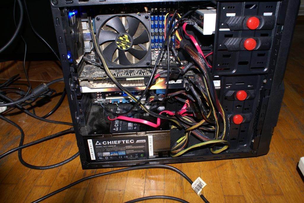

Κι αν δεν το πήρατε χαμπάρι με τη πρώτη φορά, δείτε εδώ το πόσο άριστο cable management έχει το pc του Χασοδίκη! :flipout: :flipout: :flipout:
Μια ατέλειωτη μακαρονάδα από καλώδια, απλά πεταμένη στο κουτί... :BDGBGDB55:
Εαν το Pc ξεκινα οταν στριβεις το φις καλωδιου που κουμπωνει στο τροφοδοτικο, πιθανολογω οτι ισως φταιει καποια κολληση σε αγωγο μεσα στο τροφοδοτικο. Εαν το ανοιξετε και εχετε προχειρο ενα κολλητηρι ισως να φταχνεται. Οχι τιποτε αλλο, ειναι και η μαρκα που του ταιριαζει. (chief) :Banane0:
Για το cable managment το παρατηρησα και εγω. Τα καλωδια μπλοκαρουν ολο τον αερα του μπροστινου ανεμιστηρα. Και η ψυχτρα της cpu την εχει την σκονη της.

Άιντε Χασοδίκη, πάλι σε κάναμε άρχοντα! :flipout:
Το πριν.
Και το μετά.
Και να φανταστείτε ότι μιλάμε για το ίδιο ακριβώς hardware, πλην του τροφοδοτικού. :BDGBGDB55:
