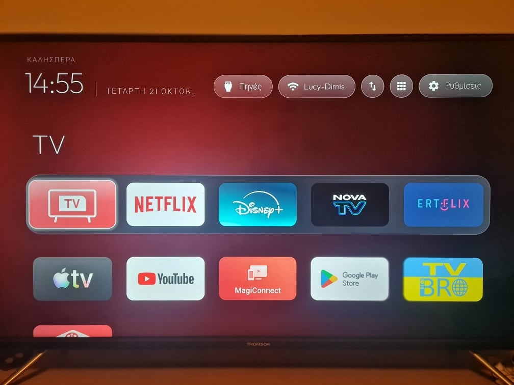

Αφηνω αυτο εδω https://github.com/Gathin23/cleanyourtv .
Ξεκινησα να το κανω σε μια παλια Thomson/TCL . Το ΑΙ ηδη μου πεταξε εφαρμογες διαφημισεων και ενα "σπιουνο" . το com.tcl.bi TCL's telemetry/big-data SDK — constantly collects viewing stats, phones home to Tcl's servers, re-spawns if killed , πριν ξεκινησω να κανω τον οδηγο. Απλα με debugging.
Εκανε optimized οτι ενιωθα οτι ειχε lag στο UI.
Επισης δεν χρειαζεσαι πλεον και sideloading . Λες το ΑΙ ποια εφαρμογη θες, βρισκει την καλυτερη εκδοση για το hardware σου και την κανει εγκατασταση εκτος store. Τι ωραιες εποχες!
Αυτη τι στιγμη θα δοκιμασω και τον launcher απο το παραπανω link.
Όλα τέλεια.

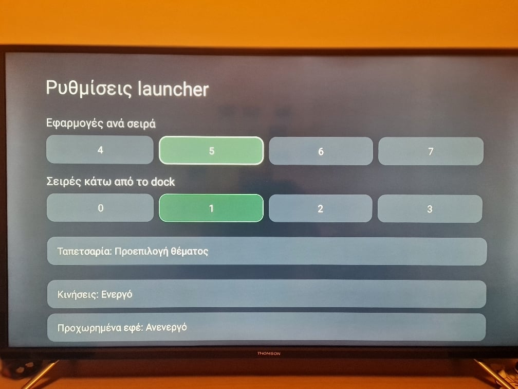

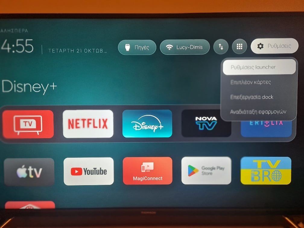

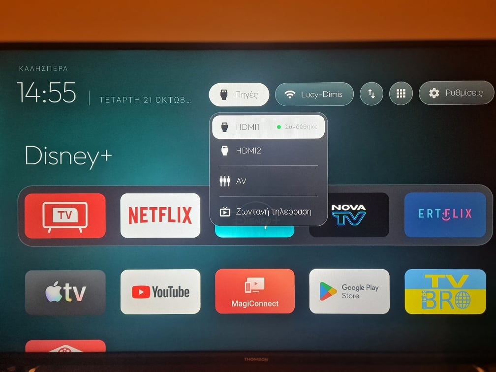

Ο launcher γίνεται compile από την αρχή. Δεν είναι apk που το εγκαθιστάς. Οπότε το ΑΙ μπορεί να το παραμετροποιησει. Πχ δεν είχε ελληνική γλώσσα και του είπα να φτιάξει ένα και το έκανε. Πανάλαφρο και μερικά kb . Όχι mb ...
Ελευθερώθηκαν 410mb RAM .
Μειώθηκε κατά 400% η χρήση cpu σε idle μετά το σουτ που έφαγαν κρυφά services.
Τα menu της tv δεν πειραχτηκαν ούτε του android .
Μάλιστα έκανε up-tp-date recompile όλες τις εφαρμογές όπως το Disney+ που ήταν σχετικά laggy για την TV.
Μια thomson 43' του 2019 αν θυμάμαι.
Δεν εχω καταλαβει πού εμφανιζονται διαφημησεις.
Υπήρχαν στο Home εφαρμογές που δεν μπορούσες να τις απεγκαταστησεις και όσες φορές τις έκανα kill αυτές πάλι άνοιγαν και πετούσαν προτεινόμενα είτε video είτε υπηρεσίες στην αρχική.
Αλλά και μόνο που έφυγε το bloatware και οι σπιούνοι , είναι αρκετό.
