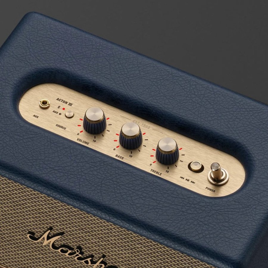

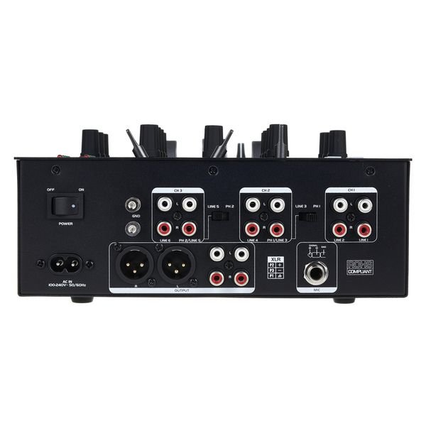

σε ενα μπαρακι φιλου που παιζω μουσικη,προσπαθω να κοτσαρω σαν μονιτορ ηχειο,ενα marshall acton.
ο μιχτης ενας απλος Omnitronic PM-322P που βγαζει 3 output.
2 xlr που πανε και πεφτουν στον ενισχυτη και 2 ζευγαρια rca.
βαζω στο aux του marshall ενα μινι τζακ και 2 rca στο Output του μιχτη,αλλα ακουγεται πολυ χαμηλα.
τι δεν παει καλα?

προφανως δεν εχει την καταλληλη πρενισχυση το out του Omnitronic για να κουνησει το ηχειο.
οτι και να δοκιμασα ακουγεται πολυ σιγα..
οποτε σκεφτηκα να βαλω μια Behringer UCA 222 και να κοτσαρω στο input της,το out του μιχτη και στο output της το marshall.
θα γυρισω και τον διακοπτη της 222 σε on για να παιζει την πηγη απο τα rca και οχι απο το pc.
νομιζω οτι ετσι θα δουλεψει.
τι δεν παει καλα?

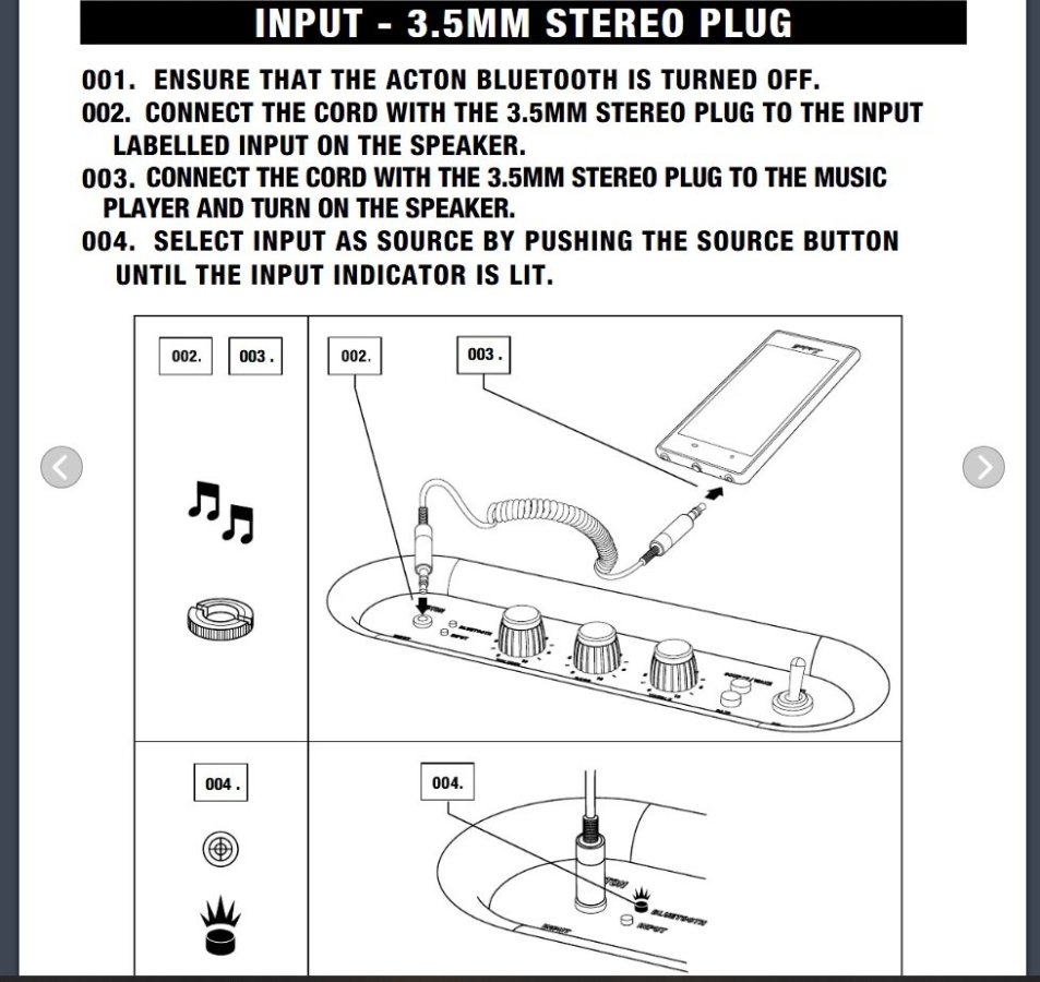

επειδη απ`οσο διαβαζω το Input του marsall,δεν λειτουργει οπως ενος κανονικου μονιτορ ηχειου(για αυτο προφανως ακουγεται τοσο χαμηλα απο το master out)
αλλα-βαση του μανιουαλ-θελει μια προ-ενισχυση για να παιξει.
να δοκιμασω να το συνδεσω στην εξοδο ακουστικων του Omnitronic?
