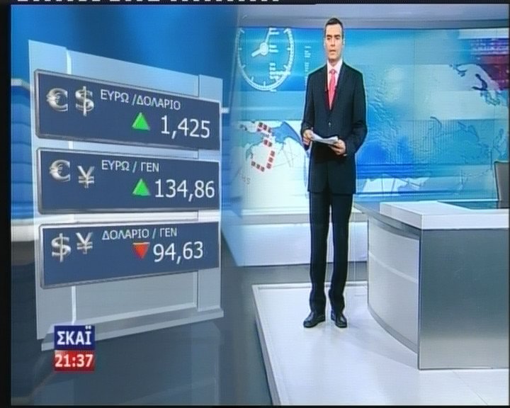

Γιατί τα κρατικά κανάλια δεν έχουν καλή εικόνα;
τοπικές παρεμβολές είναι αυτά που βλέπετε.
από ασύρματες κάμερες, ασύρματους αναμεταδότες μουσικής των γειτόνων και ό,τι άλλο μπορείτε να φανταστείτε.

Για την λήψη σου, έχεις δοκιμάσει λήψη με άλλη συσκευή?
Αυτό που βλέπω στην φωτο, μου μοιάζει με πολύ sharpness και με χιόνι, που δεν φαίνεται να δικαιολογείται.
Ενώ έχεις καλό σήμα εκεί που βρίσκεσαι, φαίνεται πως η κεραία δεν μπορεί να το λάβει σωστά.
Αν είχες προβληματική λήψη, θα έπρεπε να έχεις είδωλα που δεν έχεις.
Δοκίμασε να κάνεις λήψη με άλλη συσκευή όπως κάποιο βίντεο ή DVDR.
Όπως λέει και ο supersonic, μείωσε όσο γίνεται τις απώλειες από ενώσεις και συνδέσεις.
Δοκίμασε να πάρεις εικόνα απευθείας από την κεραία, με μια μικρή τηλεόραση στην ταράτσα, να δεις τι εικόνα έχεις.
Δες τι ποιότητα λήψης μπορεί να έχουν γειτονικά σπίτια.

Σάκη, τα screenshots είναι φωτογραφίες της TV ή κάτι άλλο?
Έχω συνδέσει το video out από ένα DVD Recorder με το video in επαγγελματικής κάρτας μοντάζ που έχω. Από εκεί παίρνω τα screenshots.
