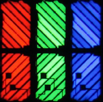

Από πού / πώς καταλαβαίνουμε - βρίσκουμε τον τύπο του πάνελ?
Έχουν διαφορετική εμφάνιση οι διατάξεις των υποεικονοστοιχείων μεταξύ PSA/SPVA...
PSA:
SPVA:
Για να το δεις αυτό βέβαια, χρειάζεσαι μεγενθυτικό φακό ή φωτογραφική μηχανή με δυνατότητα macro.
PSA:
SPVA:
Δεν αναφέρεται / αναγράφεται κάπου?
Και κατά συνέπεια, είναι θέμα τύχης?

As you can see from the subpixels here, the W653 series uses a VA panel...
http://www.digitalversus.com/tv-television/sony-bravia-kdl-32w653a-p15225/test.html#full-review
