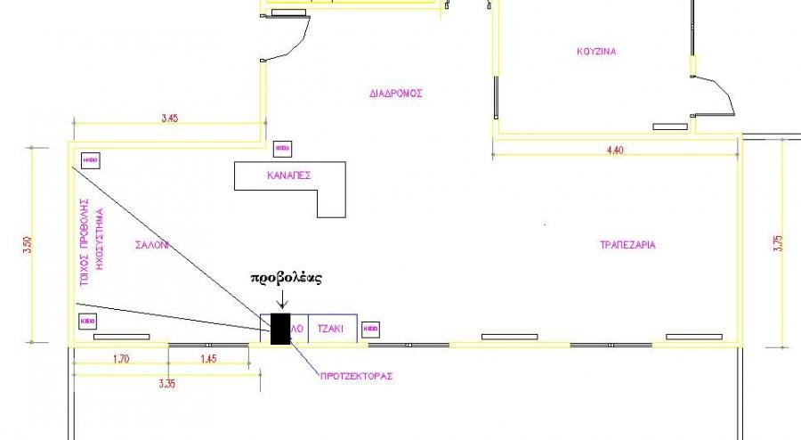

εια σας συμφορουμίτες και συμφορουμίτισες! Παρακολουθώ καιρό το forum, αλλά δεν συμμετέχω ενεργά. Τώρα όμως κάνω ανακαίνιση στο σπίτι και ήρθε η ώρα να ζητήσω την γνώμη σας. Καταρχήν δεν έχω ακόμα κάποιο home cinema, αλλά είναι στα άμεσα πλάνα μου να αγοράσω (και προτζέκτορα βεβαίως βεβαίως!). Πρώτα με ενδιαφέρει να γίνει η εγκατάσταση καλωδίων ηχείων και hdmi. Η φωτογραφία που επισυνάπτω είναι η κάτοψη του σαλονιού και μια πρώτη ιδέα πως σκέφτομαι την εγκατάσταση.
Ξέχασα να γράψω ότι στο υπάρχον έπιπλο που θα μπει ο προτζέκτορας θα είναι και η τηλεόραση.
Όλες οι συμβουλές/προτάσεις ευπρόσδεκτες, ακόμα και η μεταφορά του σαλονιού στην απέναντι πλευρά (τραπεζαρία). Επίσης ο προτζεκτορας είναι καλά εκεί; Με lens shift θα παίζει; Κάτι άλλο που θα έπρεπε να προσέξω (π.χ. τα καλώδια) ;
Ευχαριστώ πολύ εκ των προτέρων.
για να καταλάβω. Θες να προβάλεις απ το έπιπλο παράκεντρα στον τοίχο όπως το δείχνω στο σχέδιο? Εντελώς άστοχο . Προτιμότερο θα ήταν και αν αυτο είναι εφικτό να τοποθετήσεις τον προβολέα ακριβώς απέναντι απ την οθόνη με μια βάση στο ταβάνι παρά να προβάλεις με τόσο μεγάλη απόκλιση απ το κέντρο

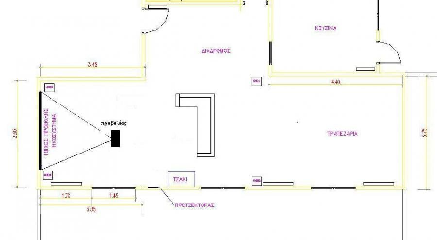

Επειδή είμαι και γώ στην διαδικασία αγοράς - τοποθέτησης και ψάχνω αρκετά, θα σου πρότεινα να στήσεις τηλεόραση-ηχοσύστημα και πανί στον τοίχο των 3,5 μέτρων (φεύγει και απο δίπλα απο το τζάκι) και τον προβολέα στο ταβάνι ακριβώς απέναντι ώστε να μήν χρειαστεί να χρησιμοποιήσεις το lens shift πάρα μόνο για μικροδιορθώσεις....άσε που είναι αρκετά μεγάλη η μετατόπιση και δεν νομίζω να βγαίνει.
και μένα ο τοίχος μου είναι στα 3.5 μέτρα πλάτος και με 3,5 μέτρα απόσταση απο τον καναπέ.
Εκεί τα έχω όλα και εκεί θα μπεί και το πανί με τον προβολέα στο ταβάνι. Άσε που μιά και είσαι στην κατασκευή, μπορείς να κάνεις και θήκη για τον προβολέα που να ανεβοκατεβαίνει κιόλας (κάποιος το έχει ανεβάσει σε φωτό)

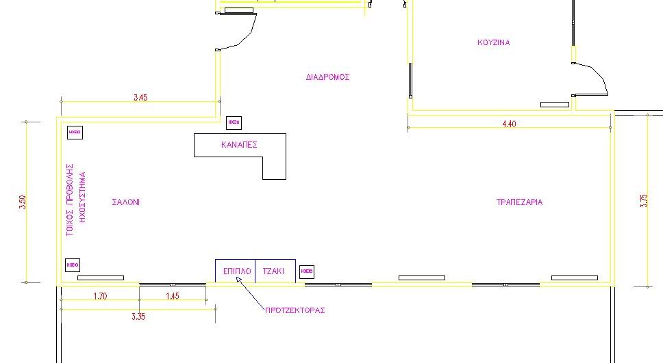

Γιά δές το δικό μου έπιπλο
To μήκος είναι 3,30 και το πανί περίπου 2,30 άρα θα μου μείνει μισό μέτρο απο την κάθε μεριά του επίπλου, ίσα ίσα για να μένουν ακάλυπτα τα μπροστινά ηχεία

α καλά , θα πείσεις τη γυναίκα σου πως η νέα τάση του desing επιβάλει πλαφονιέρα για φωτισμό η ακόμα καλύτερα περιμετρικό με σποτάκια . Ο προβολέας στο ταβάνι είναι κάτι που μετά άπω 5-6 μέρες το συνηθίσει και ούτε καν θα τον βλέπει . Σου μιλάω εκ πείρας
