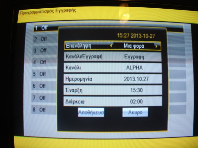

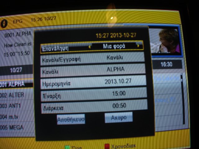

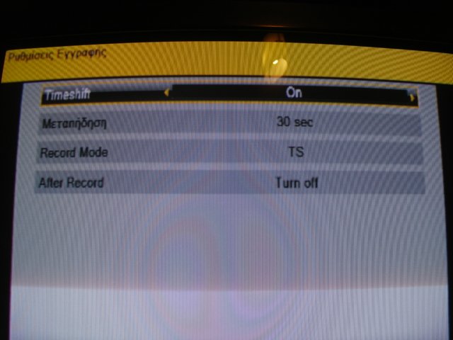

Να υποθέσω ότι ως προεπιλογή στην εισαγωγή νέου προγραμματισμού εγγραφής είναι η προβολή αντί για εγγραφή;
Μήπως εκεί δίνει και επιλογή για απενεργοποίηση του δέκτη;

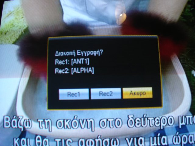

α) Σε χειροκίνητη εγγραφή δύο καναλιών ταυτοχρόνως, αν η λήξη της πρώτης γίνει νωρίτερα από τη δεύτερη, ο δέκτης επανεκκινεί μόλις επιχειρήσουμε να αλλάξουμε κανάλι;
β) Όταν όταν γράφουμε 2 κανάλια, η infobar δείχνει πληροφορίες και για τα 2;

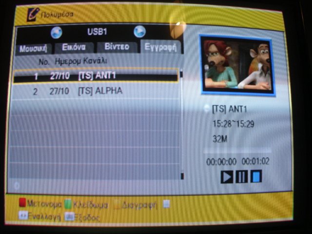

δ) Στην λίστα αρχείων β/ιντεο, εμφανίζονται κυλιόμενα τα αρχεία;
ε) Τα ονόματα των εγγραφών περιλαμβάνουν το όνομα του καναλιού αλλά και της εκπομπής;

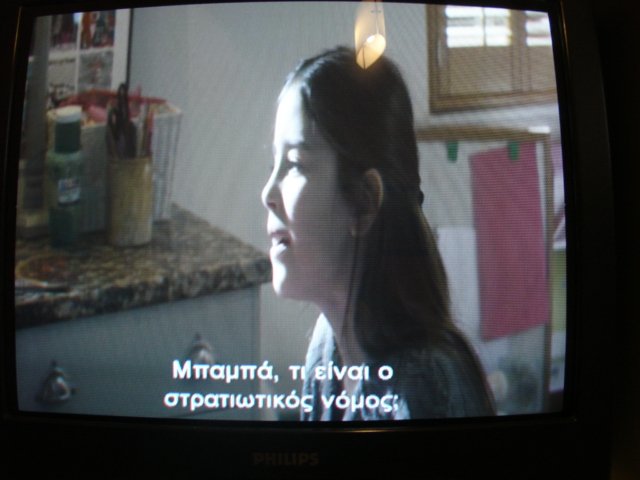

Εμένα βασικά με ενδιαφέρει τι δυνατότητες παραμετροποίησης των υποτίτλων ο προσφέρει. Το ημιδιαφανές φόντο του Τ650 είναι ό,τι καλύτερο έχω δει σε δέκτη.
1-2 φωτογραφίες της γραμματοσειράς υποτίτλων, της λίστας αρχείων και του τηλεκοντρόλ δεν θα με χάλαγαν :)

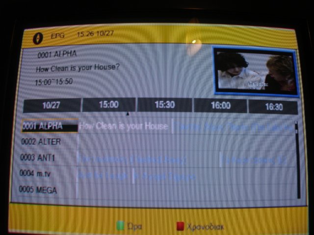

1)Δυνατότητα να κατεβάζει ο δέκτης πληροφορίες EPG σε προγραμματισμένη ώρα τη νύχτα.
2)Ρύθμιση στο μενού επιλογής γλώσσα για το EPG.
3)Στο κάθετο/μονού σταθμού EPG, μπορεί να επιλεγεί με το ΟΚ και κάποιο κανάλι που δεν έχει EPG.

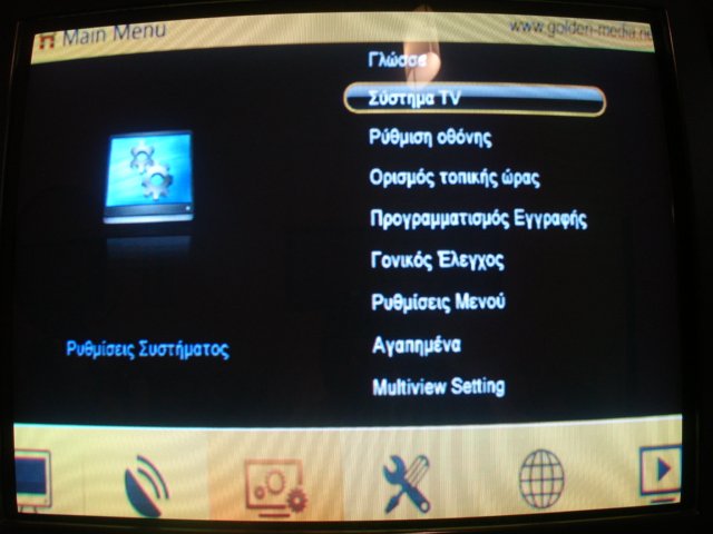

Μετά απο τον αρχικό ενθουσιασμό (και τις πρωτες επιφανειακές δοκιμές ) και αφου με έβαλα-βάλατε στην πρίζα και αρχισα να τον λειτουργω διεξοδικότερα, διαπίστωσα και αλλα προβλήματα , πέρα απο το απαραδεκτο θέμα με τις λειτουργίες του τηλεκοντρόλ . Αν δεν υπαρξει λυση με το λειτουργικό, με βλέπω για πέρασμα του Τ650....και ας καει..
Να υποθέσω ότι ως προεπιλογή στην εισαγωγή νέου προγραμματισμού εγγραφής είναι η προβολή αντί για εγγραφή; ΝΑΙ . ΑΛΛΑ ΤΟ ΟΝΟΜΑΖΕΙ "ΚΑΝΑΛΙ"
Μήπως εκεί δίνει και επιλογή για απενεργοποίηση του δέκτη; ΟΧΙ

α) Σε χειροκίνητη εγγραφή δύο καναλιών ταυτοχρόνως, αν η λήξη της πρώτης γίνει νωρίτερα από τη δεύτερη, ο δέκτης επανεκκινεί μόλις επιχειρήσουμε να αλλάξουμε κανάλι;ΟΧΙ ΔΕΝ ΕΠΑΝΕΚΚΙΝΕΙ.ΑΠΛΑ ΡΩΤΑΕΙ ΠΟΙΑ ΕΓΓΡΑΦΗ ΘΕΛΟΥΜΕ ΝΑ ΔΙΑΚΟΨΟΥΜΕ (με ονομα καναλιού).ΔΙΑΚΟΠΤΕΙ ΧΩΡΙΣ ΠΡΟΒΛΗΜΑ
β) Όταν όταν γράφουμε 2 κανάλια, η infobar δείχνει πληροφορίες και για τα 2;ΟΧΙ

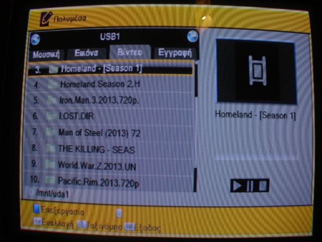

δ) Στην λίστα αρχείων β/ιντεο, εμφανίζονται κυλιόμενα τα αρχεία; ΑΝ ΕΝΝΟΕΙΣ ΛΙΣΤΑ ΑΠΟ ΤΟ ΠΡΩΤΟ ΣΤΟ ΤΕΛΕΥΤΑΙΟ ΚΑΙ ΠΑΛΙ ΠΡΩΤΟ , ΝΑΙ
ε) Τα ονόματα των εγγραφών περιλαμβάνουν το όνομα του καναλιού αλλά και της εκπομπής; ΟΧΙ,ΜΟΝΟ ΚΑΝΑΛΙΟΥ

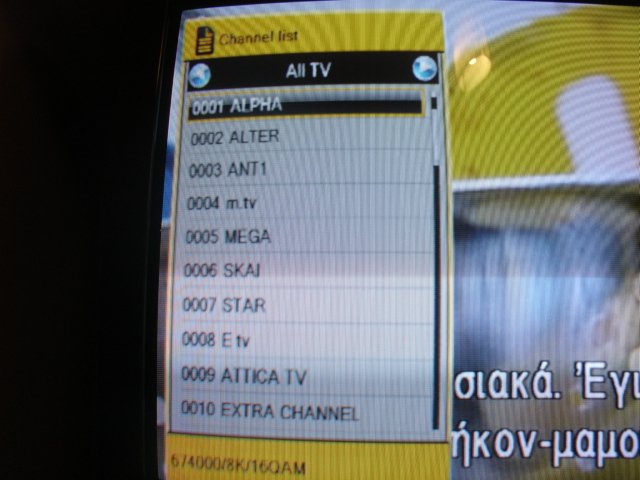

1)Δυνατότητα να κατεβάζει ο δέκτης πληροφορίες EPG σε προγραμματισμένη ώρα τη νύχτα.ΟΧΙ. ΕΠΙΠΛΕΟΝ ΔΕΝ ΕΜΦΑΝΙΖΕΙ ΚΕΙΜΕΝΑΚΙ ΜΕ ΠΛΗΡΟΦΟΡΙΕΣ ΓΙΑ ΤΗΝ ΤΡΕΧΟΥΣΑ ΕΚΠΟΜΠΗ ΔΗΛ. ΠΕΡΙΛΗΨΗ ΥΠΟΘΕΣΗΣ,ΠΡΩΤΑΓΩΝΙΣΤΕΣ ΚΛΠ.
2)Ρύθμιση στο μενού επιλογής γλώσσα για το EPG. ΟΧΙ
3)Στο κάθετο/μονού σταθμού EPG, μπορεί να επιλεγεί με το ΟΚ και κάποιο κανάλι που δεν έχει EPG. ΣΤΗ ΛΙΣΤΑ ΠΟΥ ΕΜΦΑΝΙΖΕΤΑΙ ΠΑΤΩΝΤΑΣ ΤΟ EPG, ΕΜΦΑΝΙΖΟΝΤΑΙ ΟΛΑ ΤΑ ΚΑΝΑΛΙΑ ΜΕ ΠΡΟΕΠΙΣΚΟΠΗΣΗ ΕΙΚΟΝΑΣ ΠΑΝΩ ΔΕΞΙΑ , ΑΛΛΑ ΑΥΤΑ ΠΟΥ ΔΕΝ ΕΧΟΥΝ EPG ΕΝΝΟΕΙΤΑΙ ΔΕΝ ΕΜΦΑΝΙΖΟΥΝ ΔΥΝΑΤΟΤΗΤΑ ΧΡΟΝΟΔΙΑΚΟΠΤΗ. ΠΑΤΩΝΤΑΣ ΤΟ ΟΚ ΣΕ ΑΥΤΑ ΤΑ ΚΑΝΑΛΙΑ ΔΕΝ ΓΙΝΕΤΑΙ ΚΑΤΙ. ΔΕΝ ΞΕΡΩ ΑΝ ΚΑΤΑΛΑΒΑ ΤΗΝ ΕΡΩΤΗΣΗ

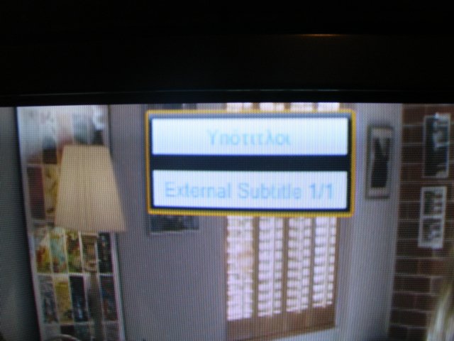

Οχι..το κερατο μου μεσα...ΔΕΝ ΕΧΕΙ ΚΑΜΙΑ ΡΥΘΜΙΣΗ ΣΤΑ ΜΕΝΟΥ ΓΙΑ ΥΠΟΤΙΤΛΟΥΣ. Απλά επειδη στην αρχή οτι και αν του εβαλα με ξεχωριστους υποτιτλους το επαιξε με ευδιακριτη λευκή γραμματοσειρα χωρίς φοντο , δεν το εψαξα παραπάνω.

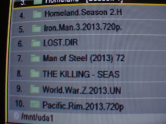

Ο Άγγελος μάλλον εννοούσε αν τα μεγάλα ονόματα αρχείων ρολάρουν στην οθόνη για να φαίνονται ολόκληρα.
Στη λίστα αρχείων πόσους χαρακτήρες εμφανίζει στα ονόματα;
Ίσως οι ρυθμίσεις να είναι κρυμμένες. Δοκίμασες να πατήσεις τα έγχρωμα πλήκτρα του teletext;
Μόνο τους SRT μπορεις να αλλάξεις, οι ενσωματωμένοι δεν δέχονται ρυθμίσεις.
Στη λίστα αρχείων πόσους χαρακτήρες εμφανίζει στα ονόματα;ΟΧΙ ΔΕΝ ΡΟΛΑΡΟΥΝ. ΜΕΤΡΗΣΑ ΜΙΚΡΑ ΜΕΧΡΙ 22 ΧΑΡΑΚΤΗΡΕΣ, ΜΕΓΑΛΑ ΜΕΧΡΙ 17 ΧΑΡΑΚΤΗΡΕΣ
Ίσως οι ρυθμίσεις να είναι κρυμμένες. Δοκίμασες να πατήσεις τα έγχρωμα πλήκτρα του teletext;..ΨΑΞΕ-ΨΑΞΕ ΔΕ ΘΑ ΤΟ ΒΡΕΙΣ..ΣΤΟ ΚΙΤΡΙΝΟ ΚΟΥΜΠΙ ΤΩΝ ΥΠΟΤΙΤΛΩΝ ΕΜΦΑΝΙΖΕΙ ΜΟΝΟ EXTERNAL SUBTITLES 1/1 ή 1/2 ή 1/3 κ.ο.κ
Μόνο τους SRT μπορεις να αλλάξεις, οι ενσωματωμένοι δεν δέχονται ρυθμίσεις. ΦΥΣΙΚΑ..

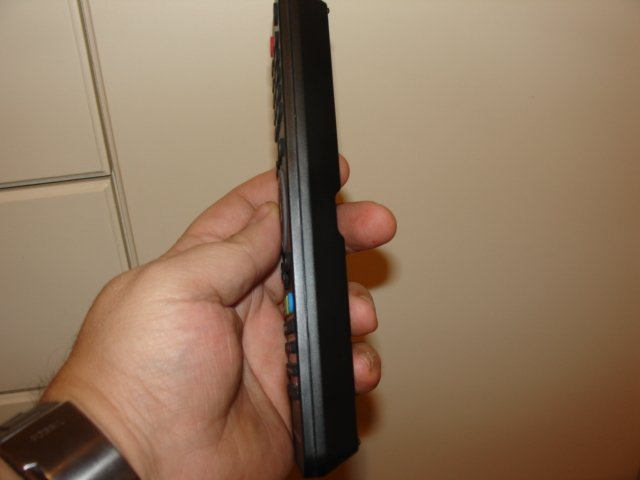

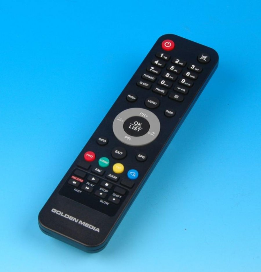

Φίλε talos_2002, αυτη είναι η λιστα με τις ασυμφωνιες εντολών του τηλεκοντρόλ που εστειλα και στον εισαγωγέα. Ελπιζω να απαντησουν με καποια αναβαθμιση. Αλλιως δεν με βλεπω να εχω υπομονή και να φορτωσω την αναβαθμιση του Τ650. Εκτός αν εχεις εσυ κατι στα σκαριά...:music-smiley-005::ernaehrung004:
ΚΟΥΜΠΙ [ΛΕΙΤΟΥΡΓΙΑ]
STOP [KAMIA]
PLAY [>> (x2-x4…..)]
>> [KAMIA]
<< [KAMIA]
RECORD [<< (x2-x4…)]
SHIFT [PLAY/PAUSE]
SHIFT [TIMESHIFT (ως PVR)]
SLEEP [infobar]
II (pause) [slow ( ½ - 1/4- κ.ο.κ.)]
I<< (previous) [KAMIA]
>>I (next) [KAMIA]
TTX [ΣΥΣΤΗΜΑ TV]
FAV [ΕΝΑΡΞΗ ΕΓΓΡΑΦΗΣ]
FAV x2 [ΔΙΑΡΚΕΙΑ ΕΓΓΡΑΦΗΣ]
V-MODE [ΔΙΑΚΟΠΗ ΕΓΓΡΑΦΗΣ/ΕΞΟΔΟΣ TIMESHIFT]
SUBTITLE [Teletext]
ΜΠΑΧΑΛΟ ΑΠΟ ΤΑ ΛΙΓΑ...:slapface::rifle:
Μπάχαλο δεν θα πει τίποτα...
Σαν να έχουν λογισμικό για άλλο τηλεκοντρόλ.

Στο "οριζόντιο" EPG ούτε ο Τ650 βγάζει πληροφορίες εκπομπής. Μόνο στο κάθετο που είναι μόνο για το τρέχον κανάλι. Έχει τέτοιο EPG o Mania2;

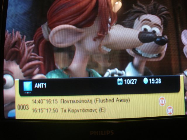

-Με διπλό πατημα του INFO ,μαζι με τις μπαρες σηματος,να δινει τις πληροφορίεςγια το τρεχον προγραμμα (περιληψη υποθεσης,εναρξη-ληξη κτλ.)

Στο "οριζόντιο" EPG ούτε ο Τ650 βγάζει πληροφορίες εκπομπής. Μόνο στο κάθετο που είναι μόνο για το τρέχον κανάλι. Έχει τέτοιο EPG o Mania2;Ουτε οριζοντια ,ουτε καθετα ,ουτε...διαγώνια...

"Ίσως οι ρυθμίσεις να είναι κρυμμένες. Δοκίμασες να πατήσεις τα έγχρωμα πλήκτρα του teletext;..ΨΑΞΕ-ΨΑΞΕ ΔΕ ΘΑ ΤΟ ΒΡΕΙΣ..ΣΤΟ ΚΙΤΡΙΝΟ ΚΟΥΜΠΙ ΤΩΝ ΥΠΟΤΙΤΛΩΝ ΕΜΦΑΝΙΖΕΙ ΜΟΝΟ EXTERNAL SUBTITLES 1/1 ή 1/2 ή 1/3 κ.ο.κ
Μόνο τους SRT μπορεις να αλλάξεις, οι ενσωματωμένοι δεν δέχονται ρυθμίσεις. ΦΥΣΙΚΑ.."
Δεν μπορείς να κάνεις quote μέσα από quote, γιαυτό απλά αντιγράφω το κομμάτι στο οποίο θέλω να αναφερθώ.
Συνήθως στους Ali 3801 το κίτρινο πλήκτρο κατά την προβολή αρχείου βίντεο σου δίνει επιλογή για το ποιον υπότιτλο θες να διαλέξεις (σε αρχείο με πολλαπλούς υπότιτλους), και το μπλε πλήκτρο βγάζει παράθυρο ρυθμίσεων σε χρώμα, background, θέση υποτίτλων. Αν υπάρχουν υπότιτλοι βέβαια. Δεν κάνει τίποτα εδώ το μπλε πλήκτρο; Μιλάμε βέβαια για εξωτερικούς υπότιτλους, οι εσωτερικοί δεν ρυθμίζονται.
Που να το φανταστω...:idea:θα το δοκιμασω μολις γυρισω σπιτι και θα αναφέρω. Μακάρι να εχεις δικιο φίλε μου. :worshippy:

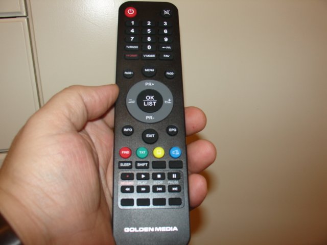

ΑΜΕΣΗ ΑΠΑΝΤΗΣΗ (και τηλεφωνικά) ΑΠΟ ΤΟΝ ΕΙΣΑΓΩΓΕΑ ΓΙΑ ΤΟ ΠΡΟΒΛΗΜΑ ΜΕ ΤΙΣ ΕΝΤΟΛΕΣ ΤΟΥ ΤΗΛΕΚΟΝΤΡΟΛ. ΜΠΡΑΒΟ:fahne90:
Με καποιο περίεργο τρόπο , στο κουτι υπηρχε το κοντρολ του προηγουμενου μοντέλου ΜΑΝΙΑ και οχι του ΜΑΝΙΑ 2 τον οποιο αγόρασα. Θα γίνει προσπάθεια για αντικατασταση του σήμερα, αλλιως αυριο. Τωρα πως εγινε αυτο το λάθος, δεν γνωρίζω,ουτε προκειται να το ψαξω παραπάνω απο την στιγμή που ειχα αμεση λυση στο πρόβλημα. Βέβαια....ας το παρω πρωτα στα χερια μου να το δοκιμάσω ....και θα αναφέρω:BDGBGDB55:
Πάντως και μόνο η αμεση ανταποκριση , εμένα κατι μου λέει:SFGSFGSF:
ΧΑΧΑ...σας εφαγα...εγω εχω και 4 κουμπιά παραπάνω:flipout:...εντάξει,πέραν της πλάκας,καμία σχεση στα κουμπιά......για να δούμε:Banane0:.Που'σαι ρε AFam να με γλυτώσεις απο το εγκεφαλικό?:worshippy:
Παρέλαβα το σωστο Τ/Χ και ολα στη θέση τους...επιτέλους ειδα και multiview. Τελος καλό ,όλα καλά μ'αυτο το θέμα. Δυστυχώς ολα τα υπόλοιπα που συζητησαμε ισχύουν σχετικα με την διαχειρηση υποτιτλων,πληροφορίες περιληψης στο EPG κτλ-κτλ...Α,επίσης το τάισα και 1080ρ και το ρουφηξε αγογγυστα:2thumb22sup:
