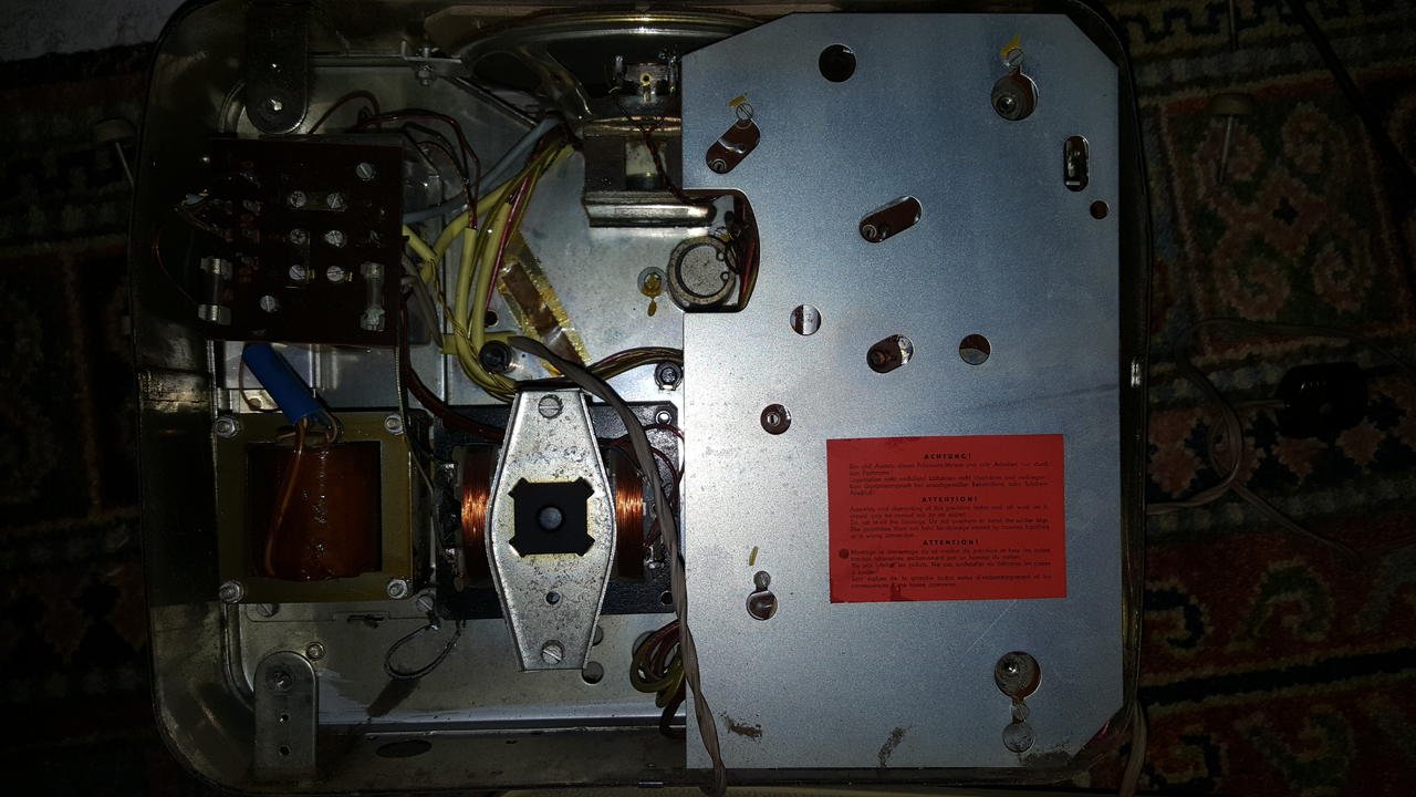

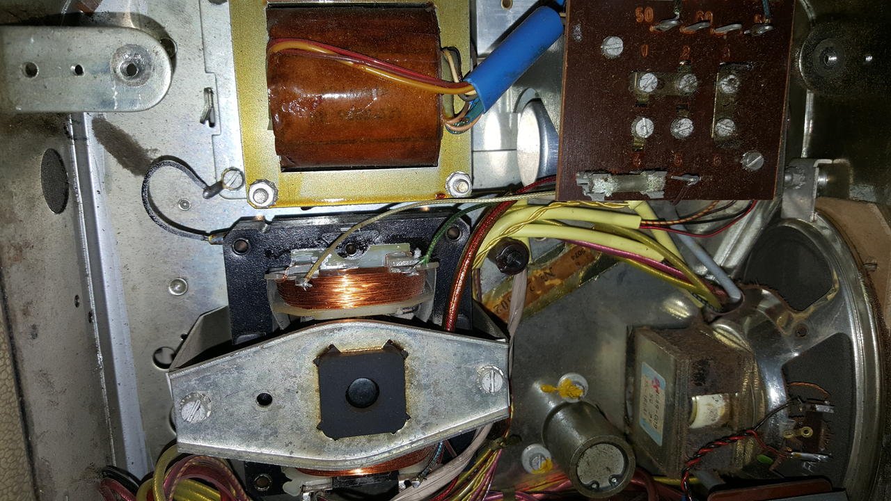

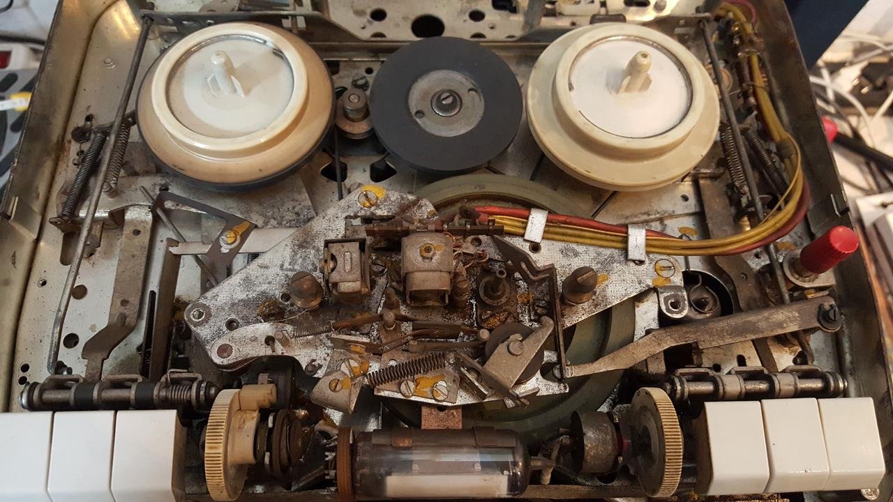

οι ιμάντες αλλάχτηκαν (βασικά ο του μαζέματος στο play, ο άλλος ήταν σε πολύ καλή κατάσταση).
Το ρολλερ φαγώθηκε τόσο που να μην είναι πλέον διακριτό με το μάτι το βαθούλωμα.
Εγινε ένα σχετικό καθάρισμα, όχι σε βάθος, κύρια στην περιοχή κεφαλών και flywheel.
Η αναπαραγωγή είναι πλέον χωρίς πρόβλημα, εκτός από προβλήματα που πιθανολογώ έμειναν στην εγγραφή ή σε ταλαιπωρία ταινιών.
Εκανα αναπαραγωγή στο σύστημα με ακουστικά και θα έλεγα σε πρώτη φάση εντυπωσιάστηκα παρά τις αρχαίες ηχογραφήσεις με κεραμικές κεφαλές.
Υπάρχει ένας βόμβος στο play, των 50 κύκλων, ή κάτι τέτοιο, αλλά αυτό θυμάμαι υπήρχε ανέκαθεν, ή τουλάχιστον από τότε που έψαχνα τέτοιες "λεπτομέρειες"... Δεν ξέρω αν θέλω να ασχοληθώ μαζί του.
Τα επόμενα βήματα είναι ηχογράφηση κάτι σύγχρονο πχ cd και αναπαραγωγή.

Γεννήτρια + Παλμογράφος υπάρχει;
Καλό θα ήταν να αντικατασταθουν οι πυκνωτές τροφοδοσίας, γιατί μετά από τόσα χρόνια θα έχουν ξεραθεί ή θα έχουν διαρροή (leakage) που δημιουργεί τον βόμβο.

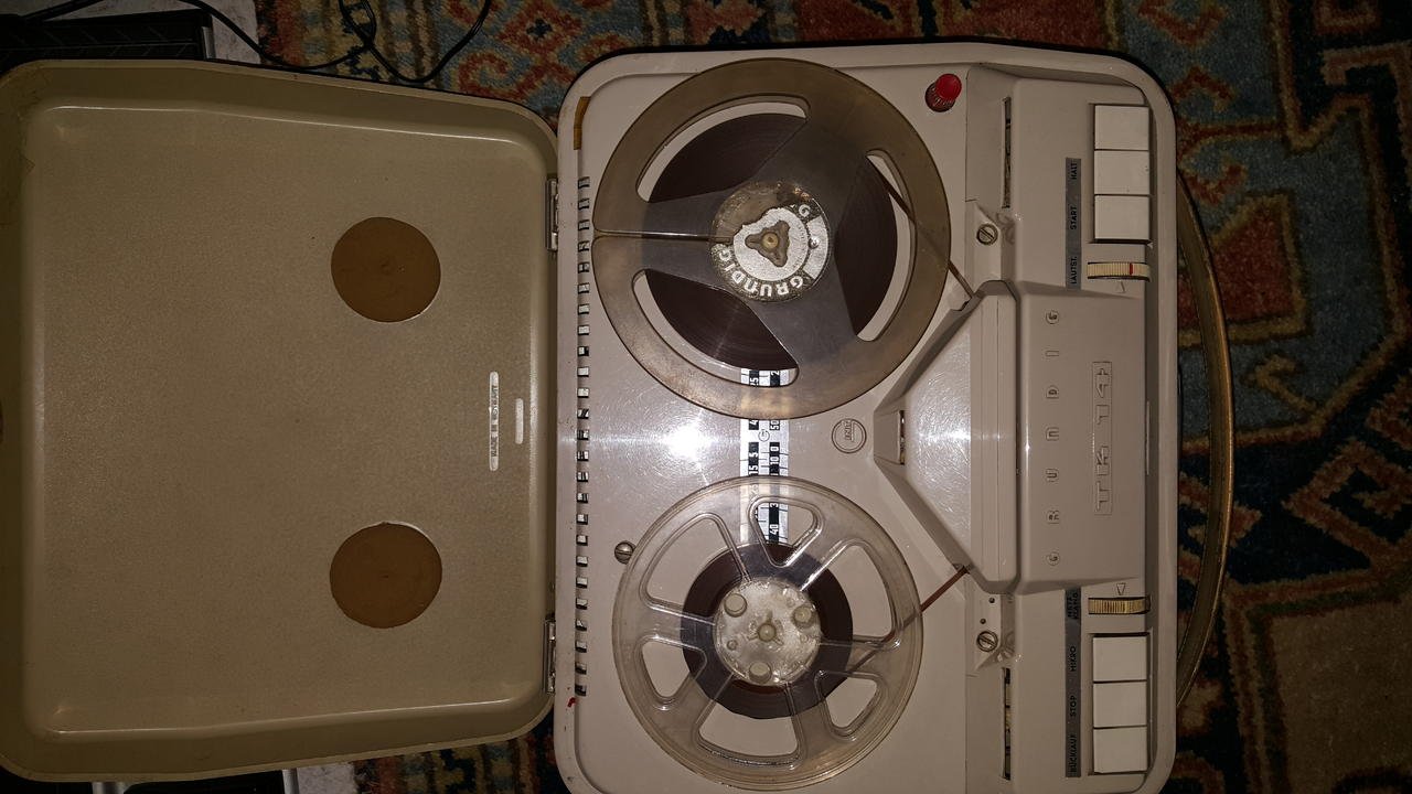

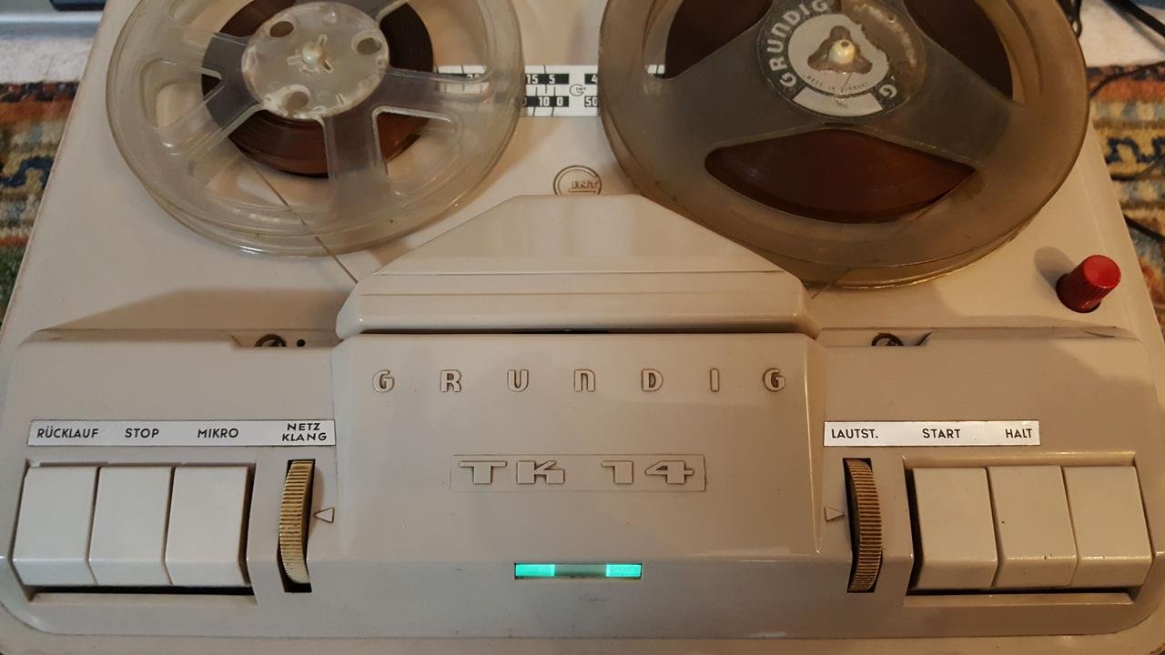

Λοιπόν.....
μετά από όλες τις ρυθμίσεις, καθαρίσματα κλπ..... (καμμία επέμβαση στο ηλεκτρονικό μέρος)
πήρα μια παλιά ταινία....αγνωστης μάρκας, ηλικίας τουλάχιστον 45 ετών, χιλιογραμμένη ...
έκανα μια ηχογράφηση από dat, και απλά δεν πίστευα αυτό που άκουγα....
αν σκεφτεις ότι από στερεο ηχογράφηση (από 24/96 σε 48) σε μονοφωνική ταινία στις 3 3/4 ίντσες.....βγαίνει αυτό τότε δεν ξέρω τι βγαίνει σε στέρεο στις 7.5 κλπ κλπ κλπ....
σχεδόν παντελής απουσία θορύβου (ο βόμβος που έλεγα χτες προέρχεται από άλλη έξοδο όπου παρεμβάλλεται ο ενισχυτής του, ενώ σήμερα ουσιαστικά ηχογράφησα και άκουσα από line) ακόμα και στα πιό ήσυχα περάσματα.....
Φοβάμαι ότι αν το σκαλίξω λίγο ακόμα θα πάθω μεγαλύτερη πλάκα...
