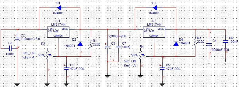

το πιο απλό και οικονομικό από το οποίο μπορείς να αρχισεις είναι γέφυρα με καμια 5-10000uf, lm317 prereg, ενδιάμεσο bank με 1000-2000u, lm317 τελικό. Δίνεις ικανά περιθώρια τάσης στα lm317 (6V+) και ακούς.. κατόπιν μπορείς να δοκιμάσεις schultzer-jung τοπολογία στον τελευταίο regulator, με 317 preregulator... και ούτω καθεξής.. ε σχέδιο τώρας.. τα 317 κλασικά με 100n σε είσοδο και έξοδο πλαστικούς, 100u στην έξοδο, 250Ω από out στο reg και 5κ πολύστροφο από reg προς γη. Παράλληλα στο 5κ ηλεκτρολυτικός 33-47u

http://www.diyaudio.com/forums/powe...listic-salas-low-voltage-shunt-regulator.htmlΤο συγκεκριμένο regulator murata είναι παλμοτροφοδοτικό και σε καμία περίπτωση δε θα το χρησιμοποιούσα σε DAC λόγω του ιψύσιχνου θορυβου που έχει ειδικά όταν μπερδεύεται με DAC. Θα πρότεινα ταπεινό LM317 ακολουθούμενο από shunt regulator αν ψαχνετε για το απόλυτο. Επίσης ενα διακριτό Reg με τελεστικό-voltage reference (πχ lm4040) - τρανζιστορ ή μοσφετ pass element βάζει κάτω σε όλους τους τομείς σχεδόν οποιοδήποτε ολοκληρωμένο regulator.

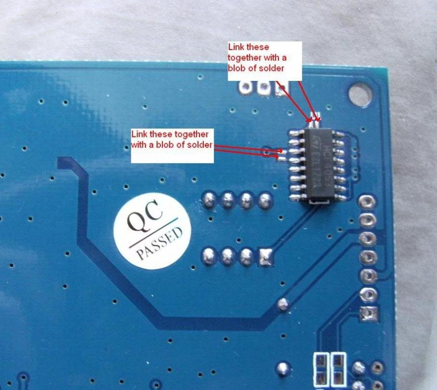

τι ακριβώς χάλασες ?
τις πίστες από αυτό που πόσταρες ?
