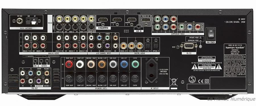

συμφωνα με αυτην την εικονα, πια ειναι η σωστη εισοδος για να το συνδεσω και να μου ωγαλει μετα την εικονα απο το hdmi out? απο τις κιτρινες πανω αριστερα?

Ναι. 100%
Η δουλεία του scaler είναι να αναβαθμίζει στο αναλογικό σήμα που του δίνεις σε ψηφιακό
και να περνάει την εικόνα μέσα από το ψηφιακό καλώδιο που έχεις συνδέσει τον ενισχυτή σου με το μέσω προβολής.
Σε όποια θέλεις εκτός από αυτήν που λέει out.
Μία είναι για monitor out όλες οι άλλες είναι in.
Την εικόνα δεν μπορώ να την δω ξεκάθαρα.
Καλύτερα βαλε το video (κίτρινό) σε μία από τις παραπάνω θέσεις και τα audio (άσπρο - κόκκινο) μην τα συνδέσεις.
Σίγουρα το DVD σου θα έχει optical ή coax προτίμησε μια από αυτές της δύο για τον ήχο.
