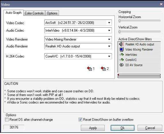

στο DVBDREAM δεν βρισκει καθολου τα Premiere Hd τα οποια βρισκει το DVBviewer υπαρχει καμια λυση?
το DVBDREAM μου βγαζει καλυτερη εικονα απο το DVBviewer στο ORF
Παράξενο γιατί το πρόγραμμα δεν παίζει μεγάλο ρόλο στην ποιότητα εικόνας. Χρησιμοποιείς τον ίδιο video codec (πχ. CoreAVC, FFDshow) και video renderer (πχ. Overlay, VMR 7-9, EVR) και στα 2;
αυτα εχω βαλει και στα 2 αλλα στο dvbviewer μου κανει μια οριζοντια γραμμη οταν κινειται γρηγορα η εικονα
αν το βαλω ετσι το ORF το δειχνει 5 απλο με χιλιαδες γραμμες
ενω τα αλλα HD οκ
(εχω συνδεδεμενες 2 οθονες αλλα μονο στη μια παιζει)
