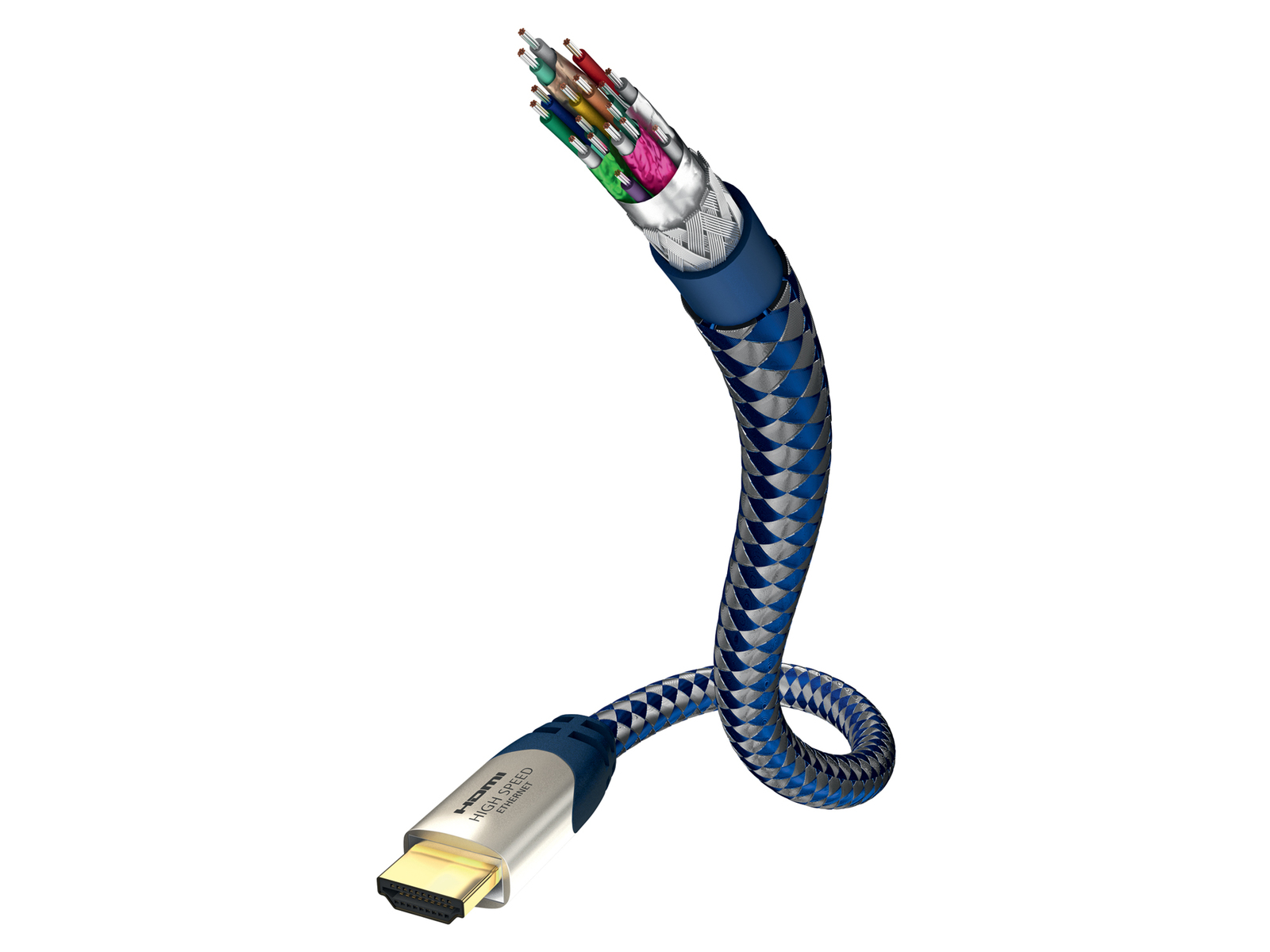

Δεν υπάρχουν versions στα καλώδια όπως το γράφεις και φυσικά ούτε κι αυτό είναι όπως το περιγράφεις. Έχουν άλλες κατηγοριοποιήσεις. Όποιος σου πει για v 1.4 ή v 2.0 όπως έχουμε πει πολλές φορές, το τυλίγεις γύρω από το λαιμό του και το τραβάς για να δεις πόσο καλά κλειδώνει. Κατόπιν του παραγγέλνεις ένα πιτόγυρο, γιατί αυτό είναι το επάγγελμά του, και όχι καλώδιο.
Το συγκεκριμένο κλειδώνει κανονικά στα 15m χωρίς θέματα και εννοείται ότι δείχνει το μέσο που χρησιμοποιείς το είδος του σήματος. Η κατηγοριοποίησή του είναι High Speed.
