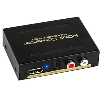

Προσπαθω να οδηγησω εικονα και ηχο απο ενα MAG250 σε προβολεα και ενισχυτη σε μια αποσταση περιπου 7-8 μετρα.
Αγορασα ενα switch οπως στην φωτο
Το προβλημα που αντιμετωπιζω ειναι οτι μου εμφανιζει εικονα και μου φερνει ηχο για 5-6 δευτερολεπτα και ματε σταματα.
Το πηγα κοντα στο MAG και στην Tv ωστε να μειωσω μηκος HDMI και μου κανει το ιδιο.
Το μονο που σκεφτομαι τωρα ειναι να παιξω με τις αναλυσεις του MAG (τωρα ειναι σε 1080p, 50Hz).
Επισης εχει επανω διακοπτη για επιλογες PASS-2CH-5.1
Φαινεται οτι στο PASS μου περναει την εικονα εστω για λιγο
Καμμια βοηθεια?

Αυτο δεν ειναι σουιτσερ, ειναι κονβερτερ.
Σκοπος του ειναι να μετατρεψει τον ψηφιακο ηχο σε αναλογικο και να τον δωσει σε εξοδο rca, ωστε να παρουν ηχο συσκευες που δεν εχουν καποια ψηφιακη εισοδο.
Αρα να υποθεσω οτι το εβαλες γιατι ο ενισχυτης σου δεν εχει καποια ψηφιακη εισοδο ηχου. ?
Αν συνδεσεις προβολεα και mag250 μονα τους με το μακρυ καλωδιο hdmi κλειδωνει κανονικα η εικονα. ?
Δϊνει και ψηφιακή έξοδο οπτική. Ουσιαστικά σπάει το Hdmi σε Hdmi και οπτική γιά ήχο. Σε καλύπτει γιά κάποιο ενισχυτή που δεν έχει Hdmi είσοδο.
Κατέχοντας 2 άντίστοιχες συσκευές έχω καταλάβει ότι παιζει ρόλο και το καλώδιο ή μάλλον τα καλώδια - δοκίμασε κάποια διαφορετικά.
Οπως παιζει ρόλο και το μήκος των καλωδίων, αρχικά δοκίμασε το με μήκη 1 μέτρου στην είσοδο και έξοδο να δεις αν παίζει. Και μετά προσθέτεις μεγαλύτερο .
Οταν γράφεις σταματά εννοείς σταματά τελείως ή σταματά μόνο ο ήχος .

Λοιπον...
Ο προβολεας μου είναι τοποθετημένος μακρια από την τηλεοραση μου και την κυριως πηγη (MAG)
Ο σκοπος μου ηταν να μπορω να δω "τηλεοραση" στον προβολες όταν θελω (αγωνες κτλ) ενώ στην τηλεοραση θα βλεπουν οι υπολοιποι Digea
ΑΡα ηθελα με ένα καλωδιο να μεταφερω την εξοδο του MAG εκει που είναι τωρα ένα media player που τροφοδοτεί τον προβολεα και τον ενισχυτή μου (ένα συστημα 5.1 Sony της πλακας)
Βρηκα σαν λυση αυτό και το δοκιμασα, Δειχνει και ακούγεται για 5-6 δευτερόλεπτα και μετα σταματα (σβηνει ακομα και το ενδεικτικο λεντακι του converter) και η εικονα και ο ηχος.
Το πηγα διπλα στην τιβι και δοκιμασα με μικρο σε μηκος HDMI. Ακριβως το ιδιο
Θεωρω λοιπον ότι η το converter/switch εχει θεμα η κατι άλλο συμβαινει...

Προσπάθησε να λειτουργήσεις την συσκευή μεμονωμένα . Tv-box - HDMI converter - HDMI tv (μόνο αυτά). Μη συνδέσεις οπτική. Κάνει το ίδιο. ?
Απάντηση: Re: Απάντηση: HDMI σε HDMI & SPDIF
Ναι! Δεν συνδεσα οπτικη καθολου...
Η περιπτωση της αναλυσης παιζει?
Μπορει για καποιο λογο να μην "κλειδωνει"?

1) ειναι χαλασμενο/προβληματικο.
2) Κατι δεν κλειδωνει σωστα με το HDCP με το συγκεκριμενο converter.
3) Προκαλει μεγαλη πτωση σηματος. (το πιο απιθανο αφου ουτε με κοντο καλωδιο εγινε δουλεια. Μειωσε και αναλυση σε 720p να δεις αν παιξει, ον οχι δεν φταιει το 3)
Το μονο που μπορω να συμβουλευσω ειναι δοκιμες. Αντι για προβολεα, βαλε την Tv και με κοντο καλωδιο. Παιζει. ? Αν οχι, το μηχανακι δεν μας τα λεει καθολου καλα. Αν παιζει, κατι συμβαινει και ο προβολεας ΔΕΝ μπορει να κλειδωσει σημα οταν στην αλυσιδα υπαρχει το Mag και το κονβερτερ.
Επισης δοκιμασε το κονβερτερ με το ΑΛΛΟ Player και οχι το Mag, μηπως ετσι παιξει ο προβολεας.
Αλλη λυση του τυπου σουιτσερ, σπλιτερ κλπ δεν μπορω να προτεινω προς ωρας αφου δεν εχω καταλαβει τις συνδεσμολογιες απο ολοκληρο το setup σου.
Υ.Γ. βαλε και σε mode 5.1 το κονβερτερ για να δουμε εαν παιζει ηχο απο την οπτικη του ή τα εχει φτυσει και εκει.

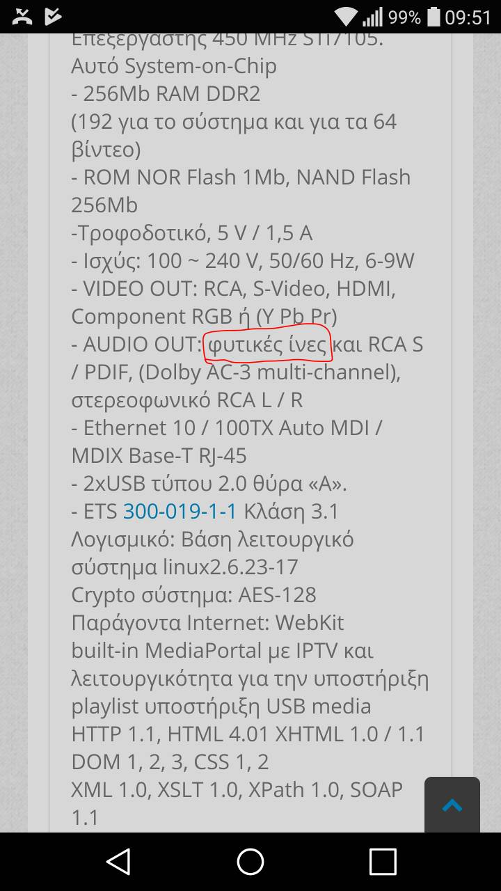

To αστειο που μου συνεβηκε ειναι το εξης.
Διαβαζω το θεμα με το mag250 και το converter απο το tapatalk.
Και αναμεσα στα μηνυματα τσουπ, ενα διαφημιστικο μπανερακι του tapatalk με το mag250.
Το παταω να ανοιξει για να δω στα specs αν εχει οπτικη εξοδο.
Και διαβαζω καποιο κειμενο που εγραφε το εξης:
:D
Λες να μην παίζει επειδή δεν μου αρέσουν τα λαχανικά και γενικά τα πράσινα;;;😂😂
