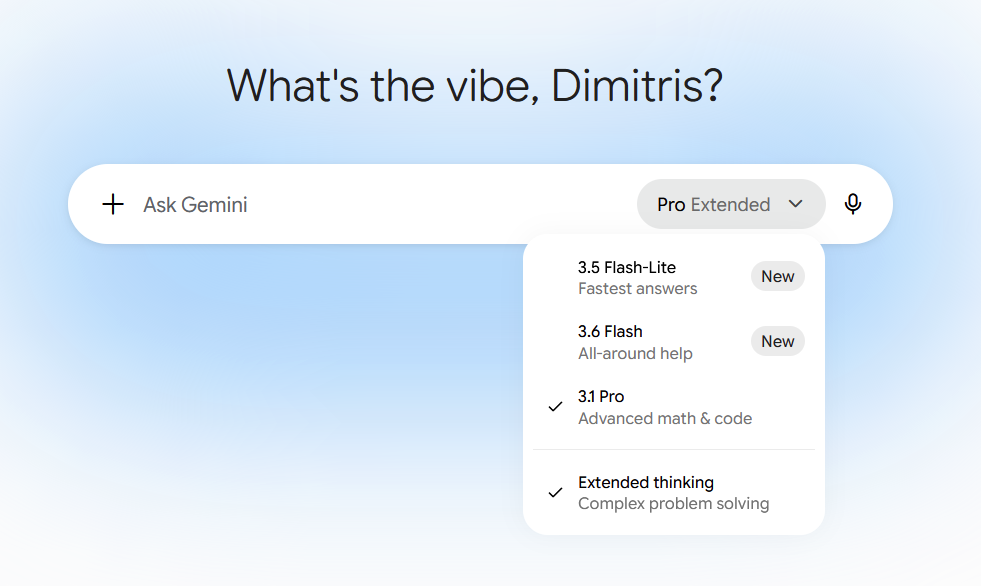

Είχα χρόνο και internet, και πήρα μια συνέντευξη από την ΑΙ, κάνοντας συχνά πυκνά τον ανήξερο.
Το παραθέτω για όποιον ενδιαφέρεται
Δεν σημαίνει ότι το υιοθετώ 100%. Ή ότι μου είπε ότι είμαι 100% σωστός.
Εγώ απλά 10 πράγματα ήξερα, 10 πράγματα ξέρω
Είναι σεντόνι
Όποιος δεν θέλει ΔΕΝ το διαβάζει. Read at your own risk.
