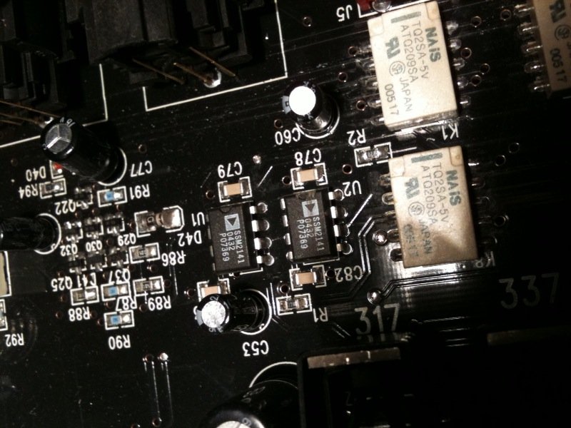

λοιπον παρελαβα τα 2143..
το θεμα ειναι πως αφαιρουμαι τα ssm2141??
για κουμπωτα μου ειχαν πει αλλα εδω βλεπω κολληση...

Κουμπωτα ειναι.
Αν χωρανε τα δαχτυλα σου πιασε τις δυο ακρες και σιγα σιγα και με κινηση δεξια αριστερα , τραβα τα και θα βγουνε.

Κολλημένα μου φαίνονται απλά είναι επιμεταλλωμένες οι οπές...
Ούτε βάσεις βλέπω ούτε ξεχωριστά πιν και νομίζω πως βλέπω και κόλληση.
Δοκίμασε να τα τραβήξεις (με το μαλακό) και αν δεις πως δεν βγαίνουν
καλύτερα να απευθυνθείς σε κάποιον επαγγελματία ηλεκτρονικό να σου τα
αλλάξει.

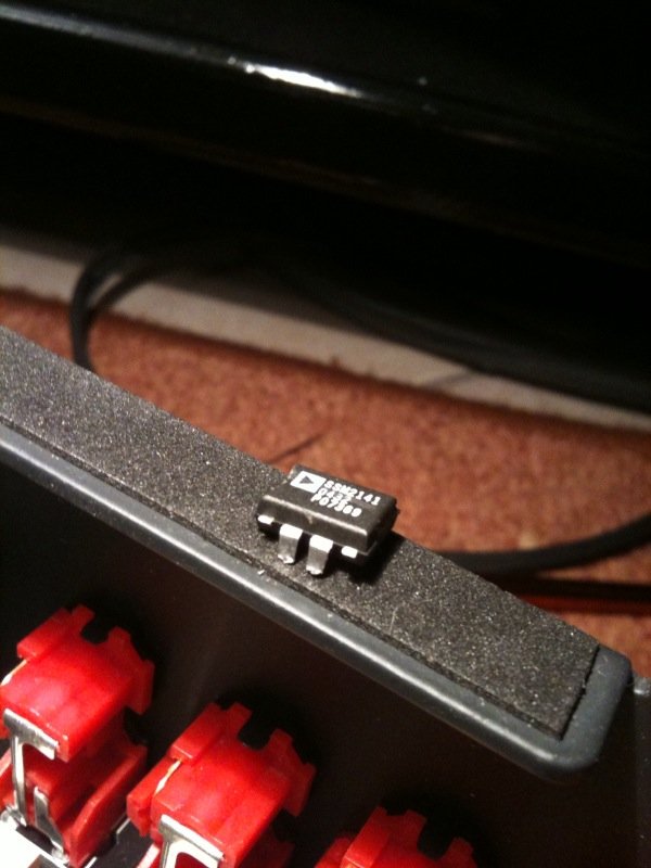

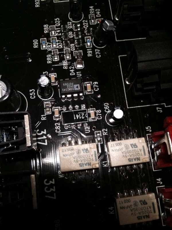

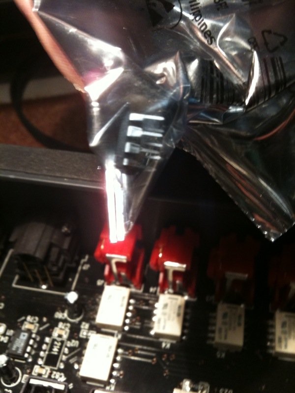

μαλλον εκανα παπαρια..ελπιζω να διορθωνεται ..τα εβγαλα αλλα το μισο μερος απο καθε πιν εμεινε μεσα..(κατω απο την πλακετα..)
ανεβαζω φωτο..
στην 3η τα 2143 που θελω να βαλω..
στην 2η το 2141 που εβγαλα..

Απάντηση: Re: Hegel H1 mk4 + Dacmagic..
!!!:eek:!!!
Πώς το έκανες αυτό;
Πήγαινέ το σε ηλεκτρονικό όπωσδήποτε.
