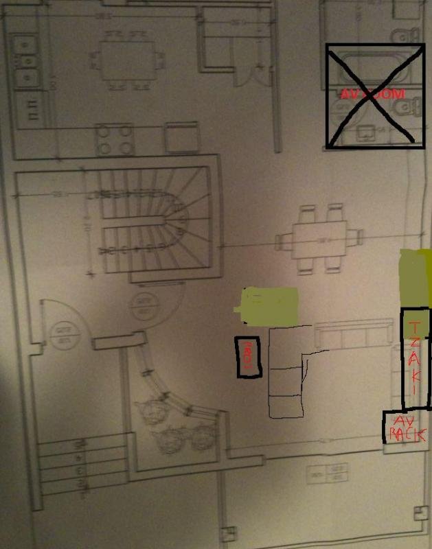

Καλημέρες. Να πω κι εγώ μια γνώμη.
1. Αφού έχεις δωμάτιο-γραφείο το σωστό είναι να μπει rack με patch panel για τα δίκτυα και να βγάλεις όσες πρίζες δικτύου (διπλές) - τηλεφώνου νομίζεις ότι είναι απαραίτητες ή και αχρείαστες. Να τερματίσουν όλα στο rack και μαζί με την γραμμή τηλεφώνου, μοιράζεις απαραίτητα.
2. Για τις κεραίες και τα δορυφορικά, μπορείς επίσης να τα συγκεντρώσεις στο rack κι από εκεί να μοιράσεις αντίστοιχα σε κάθε πριζάκι. Γενικά τα προτιμώ δίπλα δίπλα με τα δικτύου-τηλεφώνου.
3. Όσον αφορά τον ήχο, πρέπει να προ-αποφασίσεις που θα έχεις το έπιπλο rack και πίσω του ακριβώς να βγάλεις τα απαραίτητα πριζάκια ήχου τα οποία θα οδηγηθούν στις θέσεις των ηχείων πάλι σε πριζάκια.
4. Όσον αφορά την εικόνα. Υπάρχουν και hdmi πρίζες και vga κι ότι κανείς σκεφτεί. Αλλά τώρα που μιλάμε για ταβάνι, τα πράγματα είναι δύσκολα αν δεν υπάρχει γυψοσανίδα. Στο ταβάνι δεν μπορεί να περάσει σωλήνα ηλεκτρολογική και θα είναι και δύσκολο πολύ ακόμα και να "θάψει" ένα καλώδιο hdmi. Αν το προβολικό είναι must για το ταβάνι, προτείνω κανάλι μικρό όπου να οδηγηθεί εκεί που το χρειάζεσαι. Υπάρχουν αρκετά σχέδια και μερικά εξ αυτών είναι αρκετά διακριτικά.
Σε όλα αυτά που λέω, θα πρέπει να μπουν σε σωλήνες τα καλώδια και όχι να σοβατιστούν από πάνω. Να περάσεις κεραίες και utp στην ίδια σωλήνα δεν θα έχεις πρόβλημα αρκεί να μην περνά και ρεύμα από μέσα για μεγάλες αποστάσεις (>20-30μ.) Αν τα ρεύματά σου περνάν ψηλά, μπορείς να περάσεις τα υπόλοιπα χαμηλά, λίγα εκατοστά κάτω από το ύψος που θα βάλει τις πρίζες. Προτιμούται κυτία σιδηρόδρομοι, όπου σε συνδυασμό με τις πρίζες (legrand) υπάρχουν πλαίσια 2πλά, 3πλά, ακόμα και 5πλά και βγαίνει μια ομορφιά. Το σχέδιο των πριζών, το αφήνεις να το επιλέξει η γυναίκα και καθαρίζεις κι από εκεί (μιλάει η πείρα τώρα). Δες την σειρά Valena.
Εκεί όπου θα βγάλει δορυφορική, η οποία θα δουλεύει, ΔΕΝ θα χρησιμοποιήσεις την πρίζα, παρά μόνο το καπάκι της και θα βγάλεις τα καλώδια (UHF-SAT) από μέσα.
Αν επίσης καταφέρεις και βάλεις διπλές σωλήνες, μία για κεραίες και μία για utp, οτιδήποτε επέκταση κι αν χρειαστείς αργότερα είναι εύκολο. Οι σωλήνες δεν κοστίζουν.
Το προβολικό μπαίνει στα 2.30 περίπου..
Αυτά για την ώρα, ελπίζω να μην είμαι εκτός θέματος...
