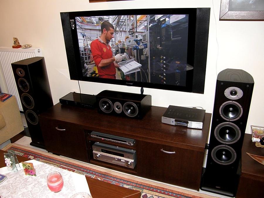

Πολύ καλή επιλογή. Δεν θα το μετανοιώσεις. Εγώ τα έχω σχεδόν 2 χρόνια και είμαι απόλυτα ικανοποιημένος. Είναι εξαιρετικά ηχεία. Μπορείς να τα δεις στην φωτό με την kuro μου:

Για ποιό ηχείο λες ότι δεν θα βγάλεις; Της kuro; Κι εγώ την kuro με ηχεία την έχω, δεν το πρόσεξες στην φωτογραφία;

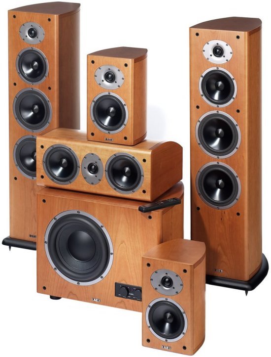

Τα Aelite βγαίνουν σε μαύρο, και σε cherry όπως στην εικόνα εδώ:
