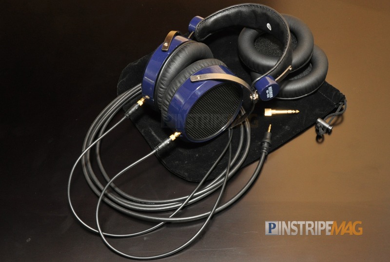

...αλλά τώρα μου ήρθε φλασιά. Αντώνη φοράει μήπως το μαύρο canare (που μάλλον είναι ομοαξονικό)?
Αν είναι ομοαξονικό, τότε έχει θωράκιση και ναι υφίσταται κριμπάρισμα του (-)...

Για διευκρίνηση, τα 400ρια έχουν το μαύρο καλώδιο... όπως επισυναπτόμενη φώτο:

Λοιπόν το καλώδιο είναι όντως το canare και μάλλον ομοαξονικό. Οπότε έχει θωράκιση και μάλλον είναι κριμπαρισμένη στο βύσμα.
Οποιοδήποτε άλλο καλώδιο Hifiman είναι στριφτού τύπου και τερματισμένο όπως περιέγραψα παραπάνω.
Μιας και θες ντε και καλά aftermarket καλώδιο, σου συνιστώ να επικοινωνήσεις με τον προμηθευτή και να του εξηγήσεις ότι παρέλαβες καλώδιο ελαττωματικό (συνόδευσέ το mail και με μια φώτο).
