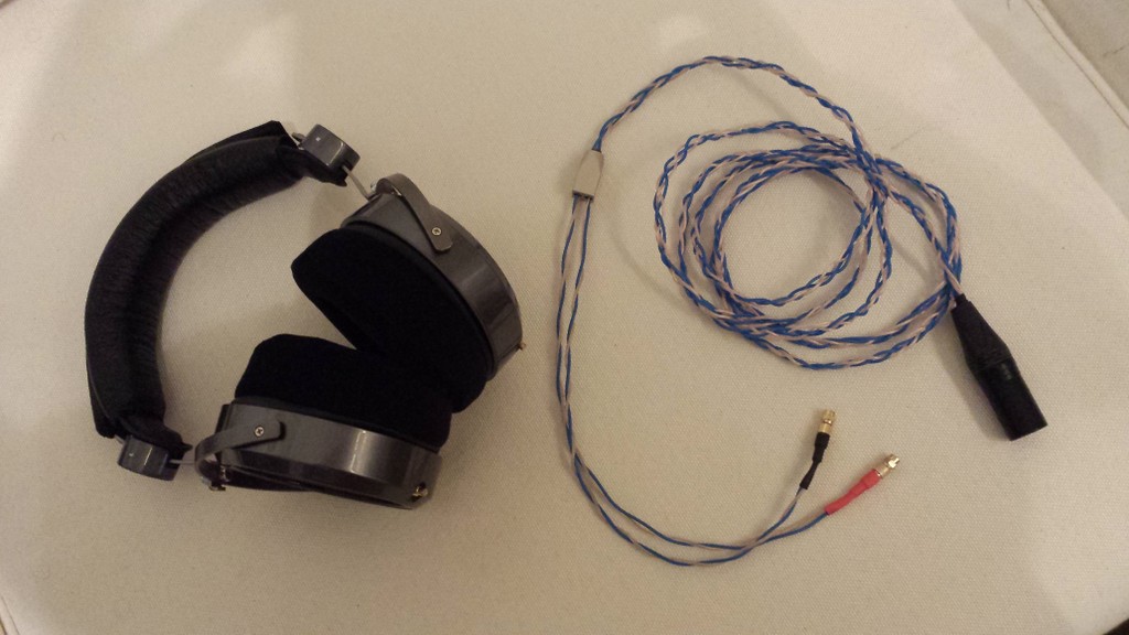

Για καλώδιο ακουστικών 2 μέτρων, πόσο χρειάζεται να παραγγείλουμε ; 2,5 ή 3 μέτρα είναι καλά ;;; επίσης βύσματα για τα hifiman έχω ... καρφί μεγάλο παιρνουμε ότι να' ναι ;;; εννοώ ένα απλό στερεοφωνικό neutric είναι οκ ;;;;
πχ. : http://www.gpanagopoulos.com/eshop/...ries/connectors-plugs/neutrik-np3ttpau-b.html

Το κατάφερα τελικά, δύσκολο το πλέξιμο του Mogami είχε ήδη συστροφή το πλαστικό του και δυσκολεύτηκα πολύ. Έγιναν και μερικά λάθη η πλέξη δεν είναι ομοιόμορφη... αλλά δεν το ξανακάνω από την αρχή αυτό το πράγμα...
Μπορούσες Χρήστο να έχεις δύο ανεξάρτητες πλεξούδες που να καταλήγουν στο ίδιο 4πινο (ή σε δύο ξεχωριστά XLR).
Κάθε πλεξούδα (1 κανάλι) θα είχε 3 αγωγούς - (+), (-), (dummy - ασύνδετο στα άκρα) - ώστε να έχεις πολύ καλύτερο αποτέλεσμα.
Λίγο βαρύτερο μεν το καλώδιο αλλά καλύτερος διαχωρισμός καναλιών και καλύτερη πλέξη.
...βέβαια θα χρειαζόσουν 3 μήκη από το ράστυ.... συγνώμη εννοώ Mogami. :)
Ωραίο φαίνεται !!!! Εύγε !
