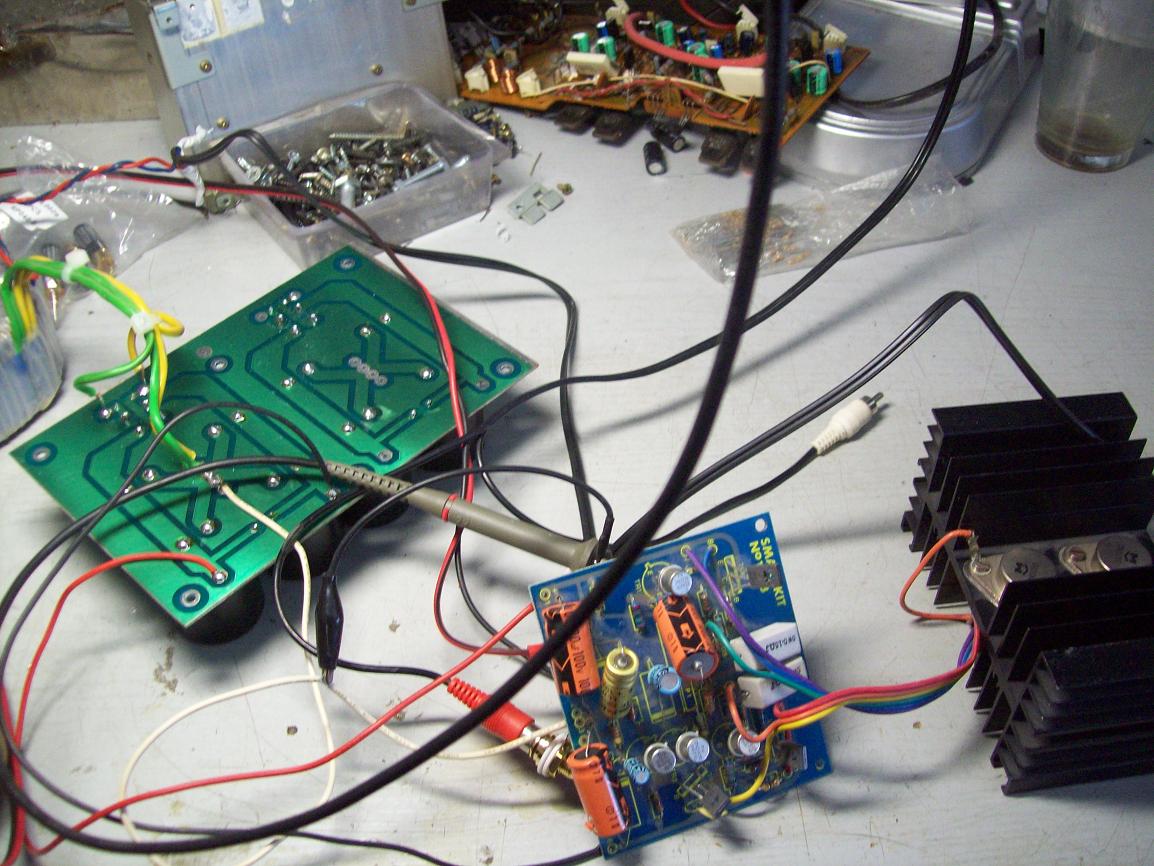

αρχιζει σιγα σιγα η εικονα να μαζευεται ...
αρχικα ειναι πλεον δεδομενο οτι στο σχηματικο αλλα και στο τυπωμενο υπηρχε λαθος το οποιο αφορα την πολωση και διορθωθηκε .
στα θετικα του ενισχυτη της smart οπως ηρθε με τα παλια εξαρτημτα και τοπολογια .

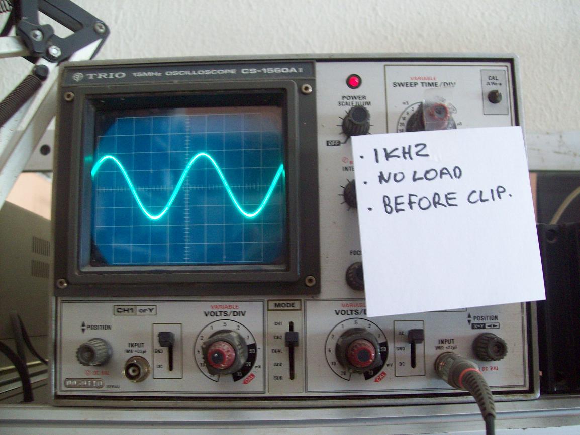

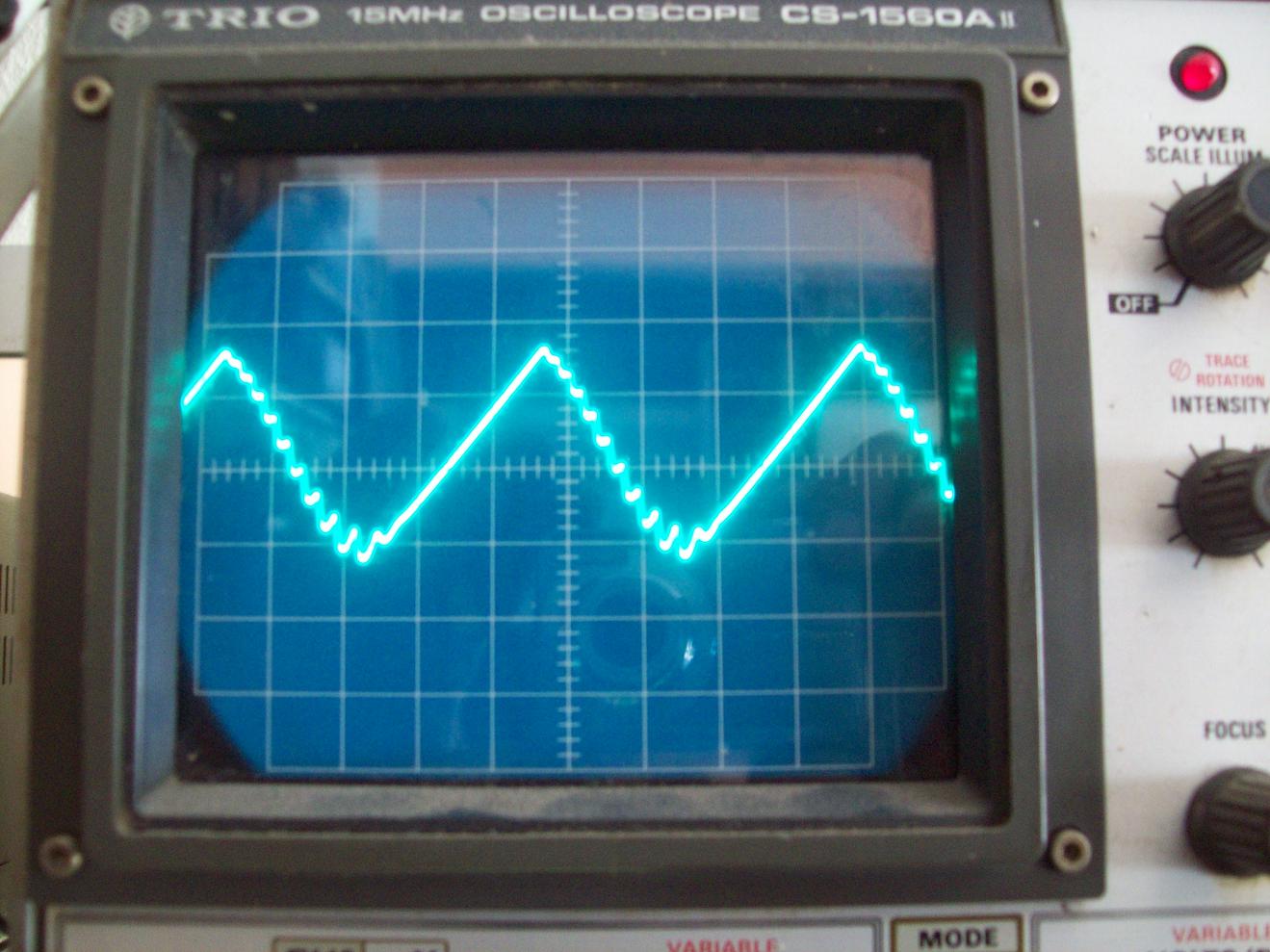

---- σε συνθηκες clip υπαρχει ασσυμετρο κλιπαρισμα ( η θετικη πλευρα κλιπαρει πιο πολυ απο την αρνητικη ) υπαρχει ταλατωση ( ακομα και χωρις φορτιο στην εξοδο )

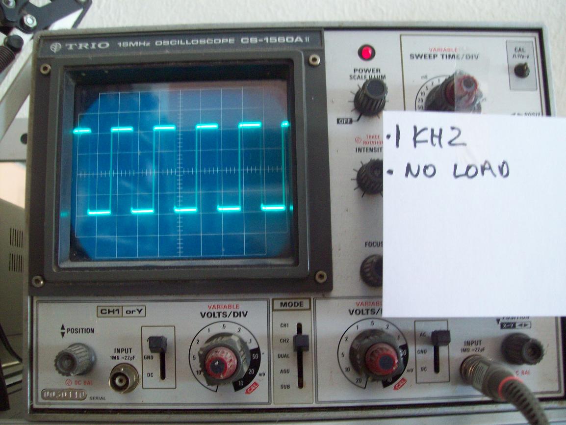

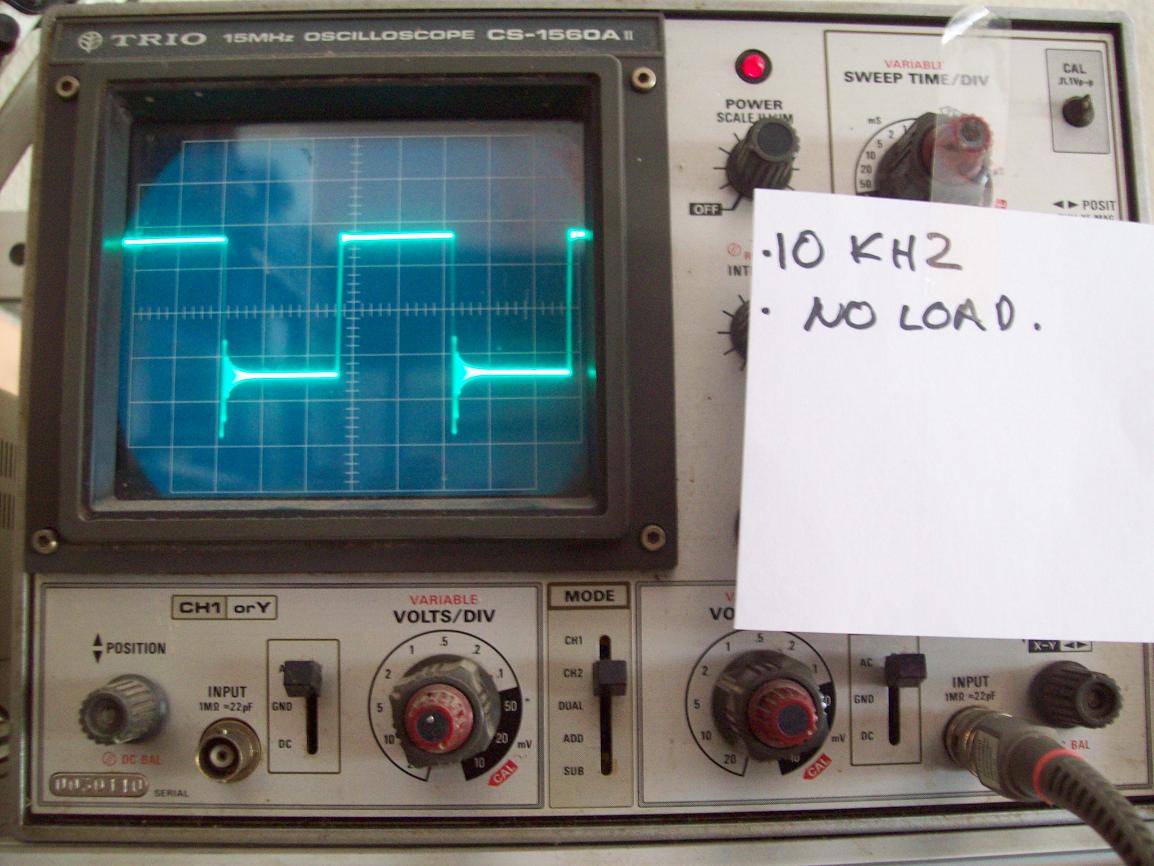

---- τετραγωνικος παλμος μπορει να ενισχυθει καλα μολις μεχρι τους 3-4 khz ενω ενας ενισχυτης καταληλος για hifi θα επρπε να πηγαινει καλα τουλαχιστον μεχρι 10ΚΗΖ και για high end τουλαχιστον 50 .. η ακομα 100.
ακολουθουν μερικες φωτο απο μετρησεις ...

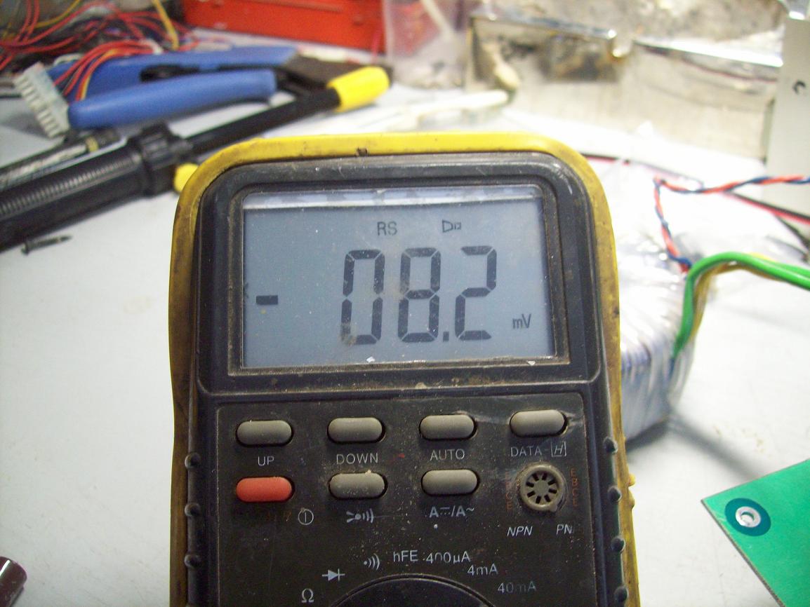

ΑΡΧΙΚΟ SET UP
ΑΡΧΙΚΗ ΠΟΛΩΣΗ ΜΕ ΘΕΡΜΟΚΡΑΣΙΑ ΧΩΡΟΥ 25 ΒΑΘΜΟΥΣ

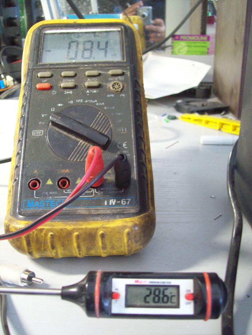

ΑΡΧΙΚΗ ΠΟΛΩΣΗ ΜΕ ΘΕΡΜΟΚΡΑΣΙΑ ΠΑΝΩ ΣΤΗΝ ΨΥΚΤΡΑ 28,6 ΒΑΘΜΟΥΣ
ΠΟΛΩΣΗ ΜΕ ΘΕΡΜΟΚΡΑΣΙΑ ΠΑΝΩ ΣΤΗΝ ΨΥΚΤΡΑ 39,3 ΒΑΘΜΟΥΣ
εξηγει αυτο που εννοω οτι η πολωση θα συνεχισει να ανεβαινει απο την στιγμη που ο ενισχυτης ανεβαζει θερμοκρασια με αποτελεσμα να μπορει να καει πολυ ευκολα . βλεπουμε οτι η πολωση εχει σχεδον τετραπλασιαστει με μολις δεκα οι δεκαπεντε βαθμους παραπανω θερμοκρασια
