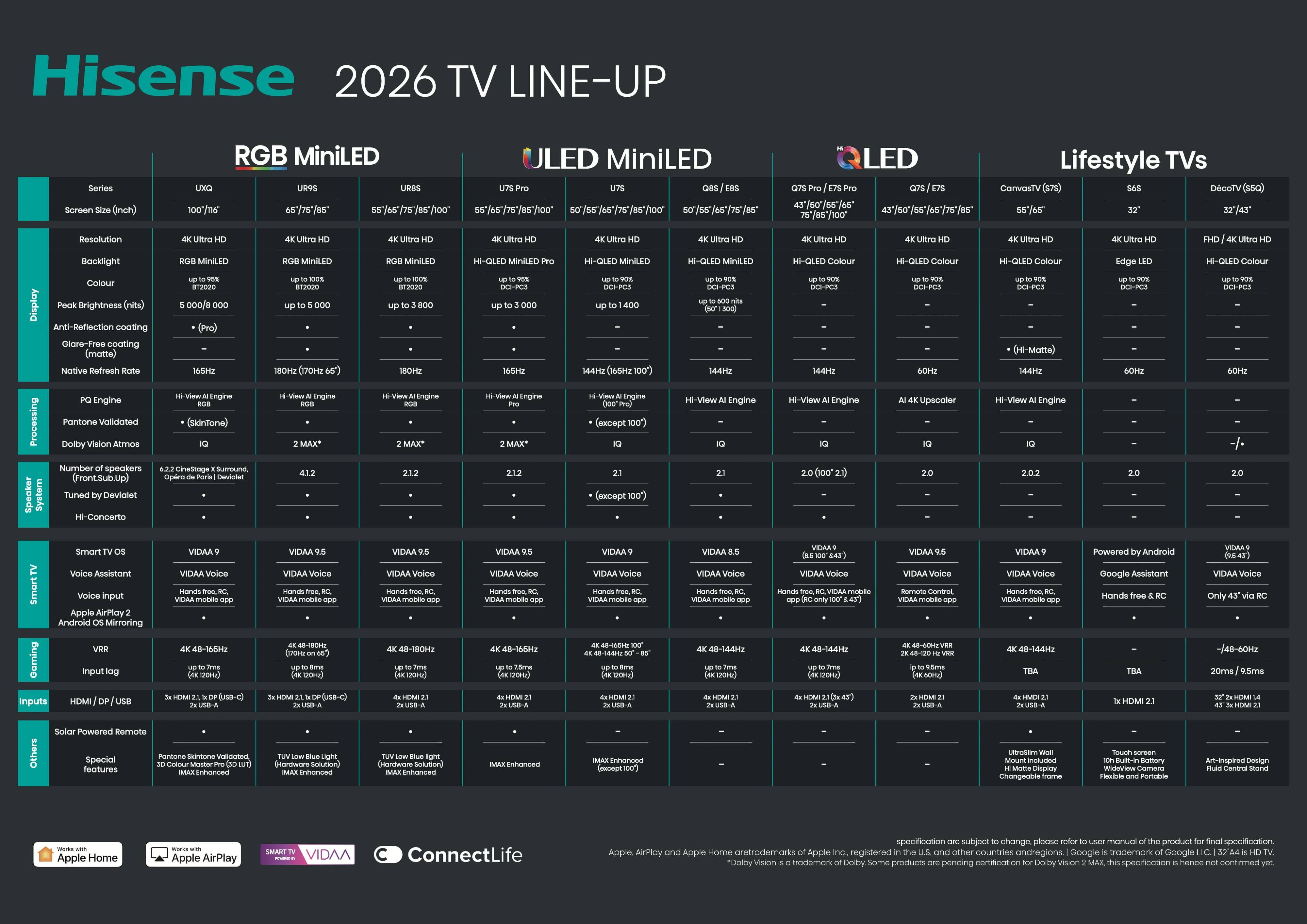

Hisense Europe 2026 LCD tv line up ,
source: hifi-journal.de

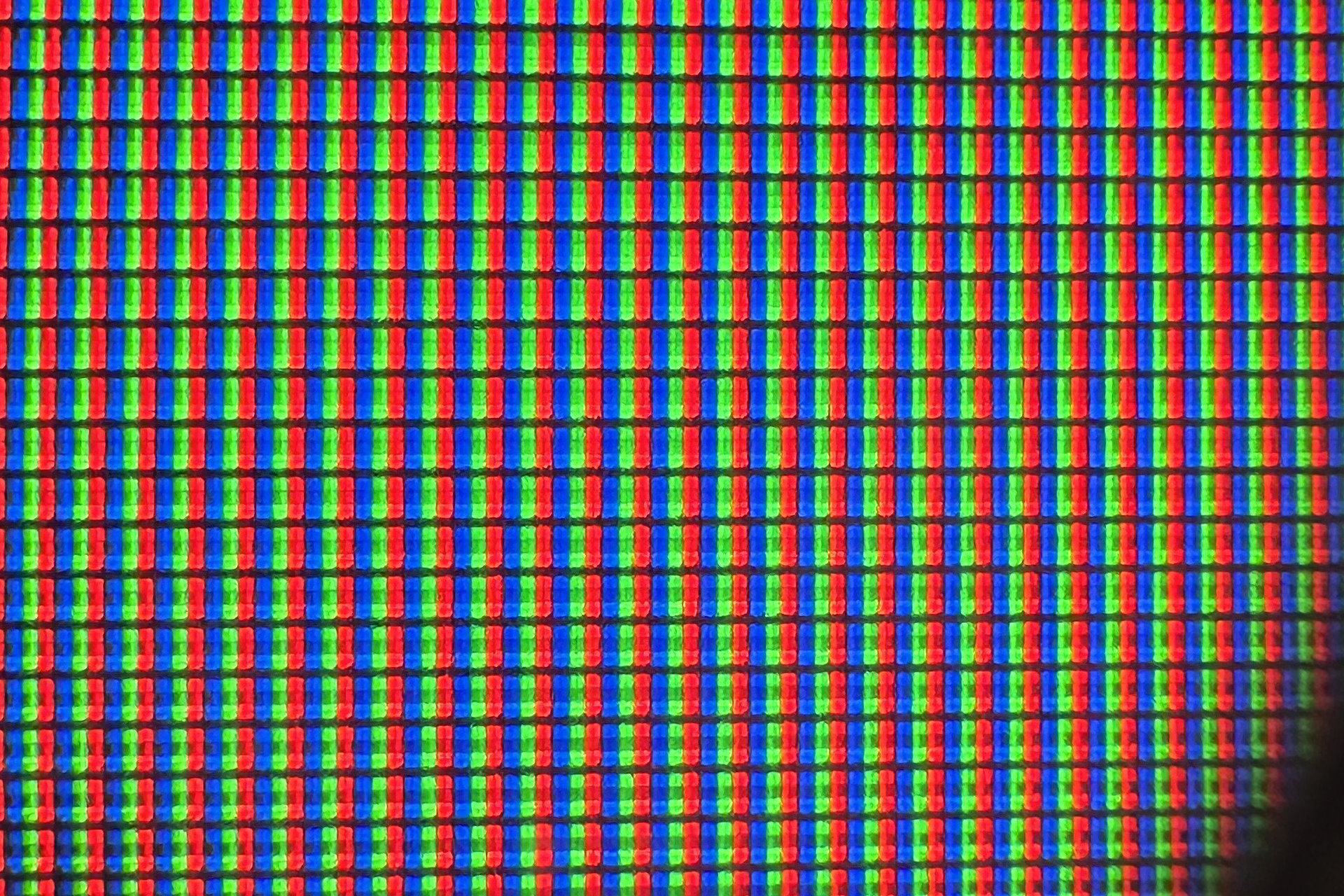

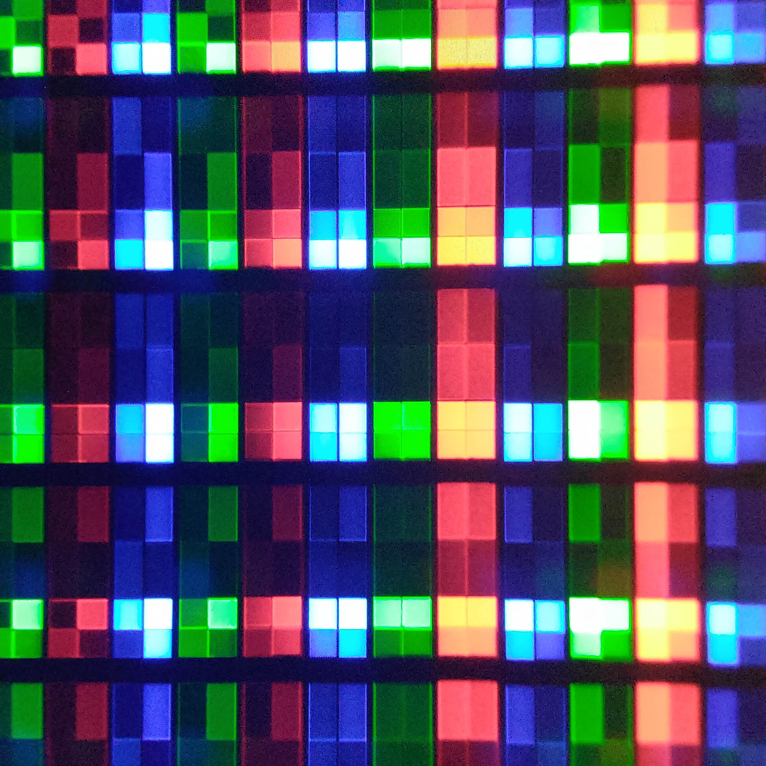

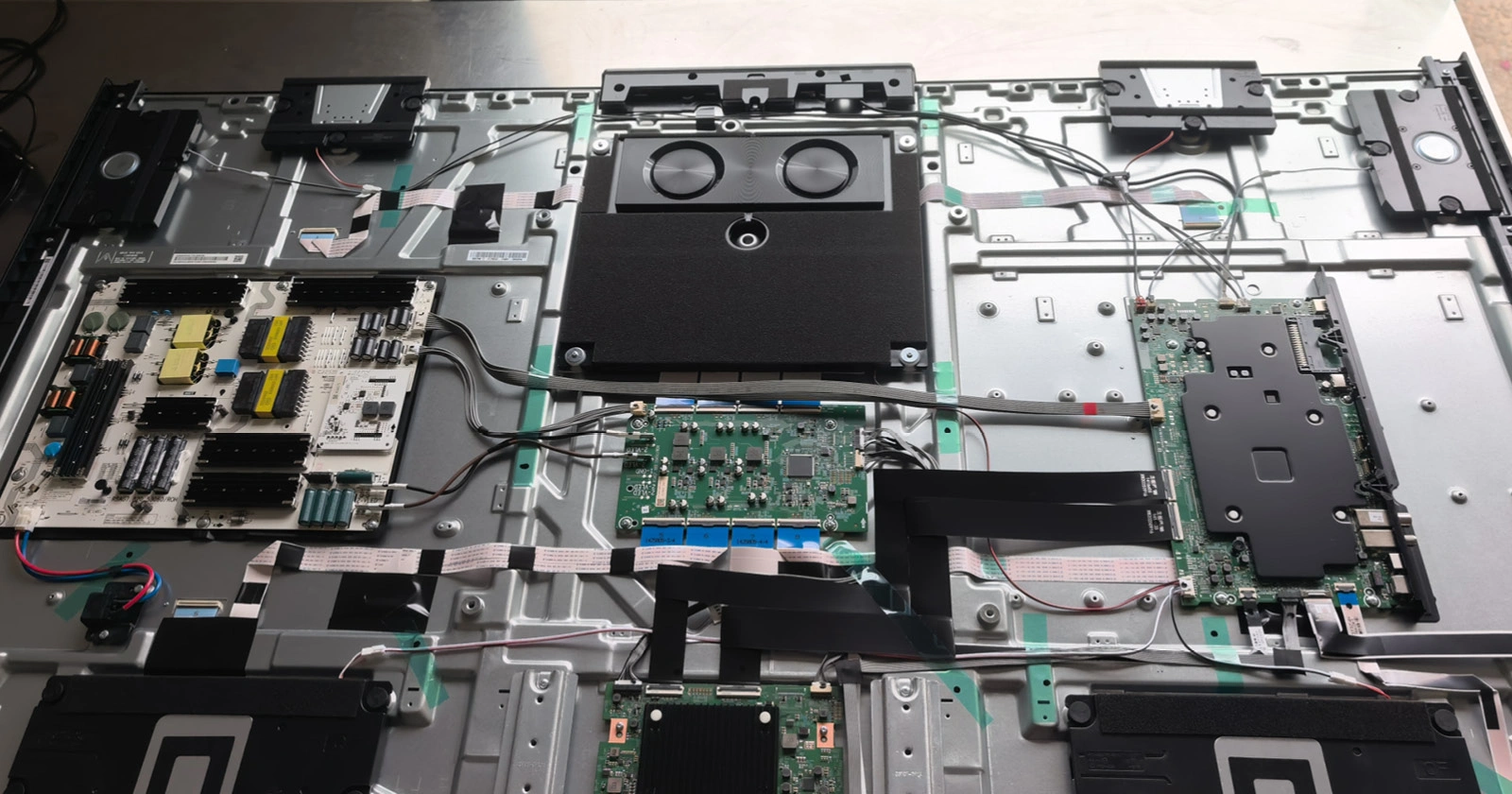

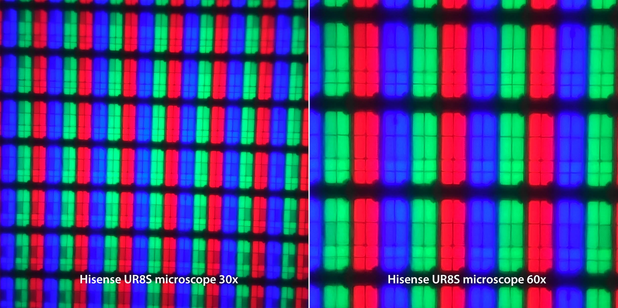

65"...[hdtvpolska.com]...Hisense 65UR9S test...https://hdtvpolska.com/hisense-ur9s-rgb-miniled-test/?showfull=1
RGB mini FALD LED LCD
VA panel ,RGB ,8 domain,vertical stripe+matte anti-glare coating
Ζώνες ρύθμισης οπίσθιου φωτισμού 65": 1056
100/120Hz panel με MCFI
MT9655 chipset (γνωστό και ως Pentonic 800)
VIDAA U9.5 OS (HomeOS U9.5)
75" : 980 ζώνες
85" : 1320 ζώνες

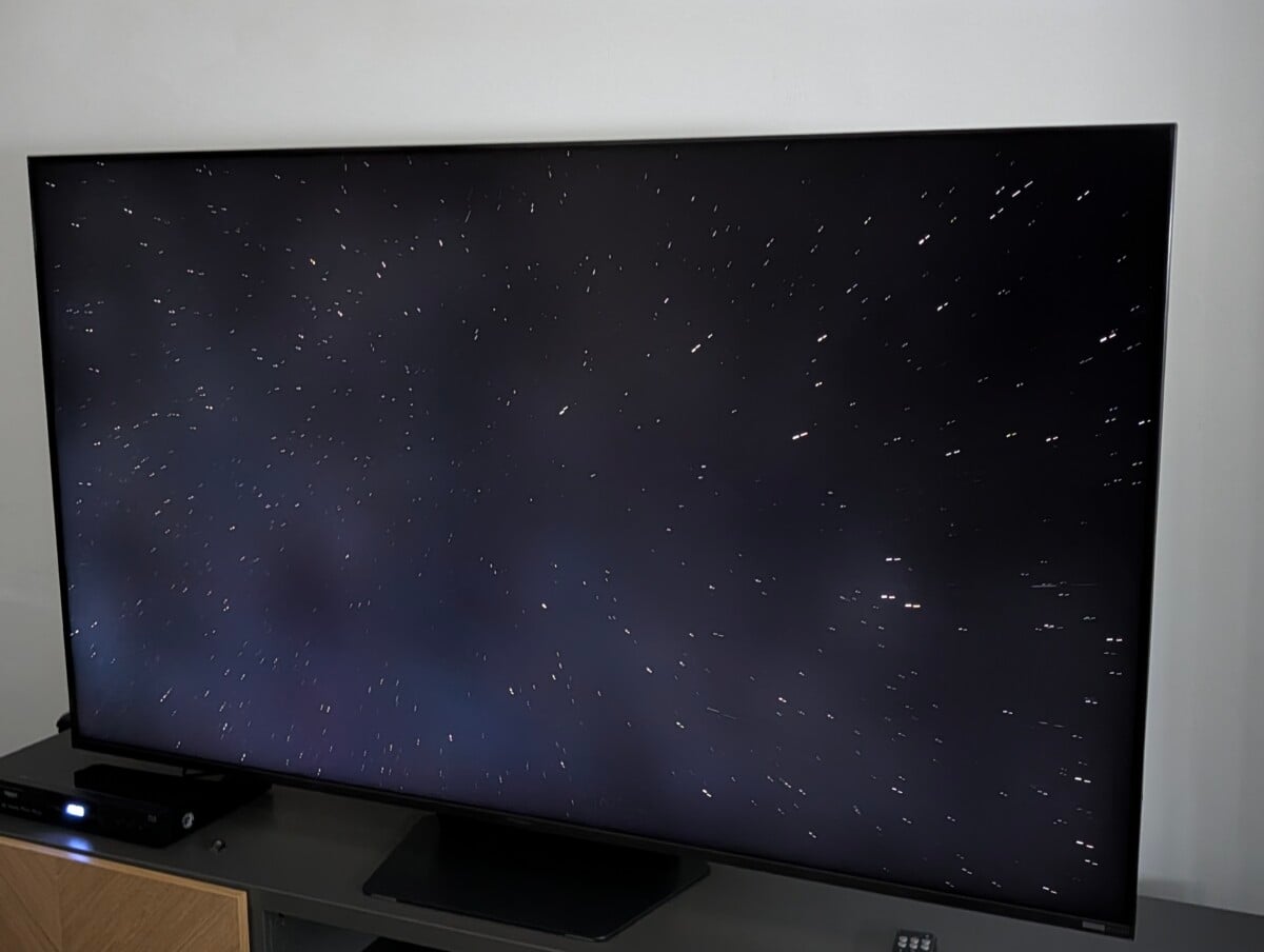

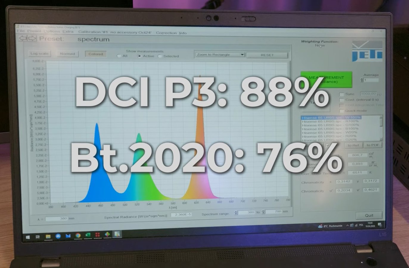

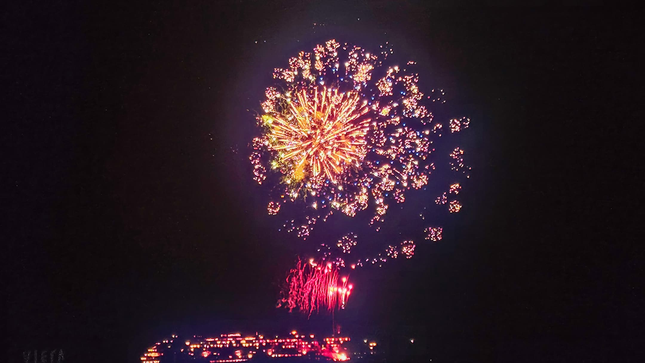

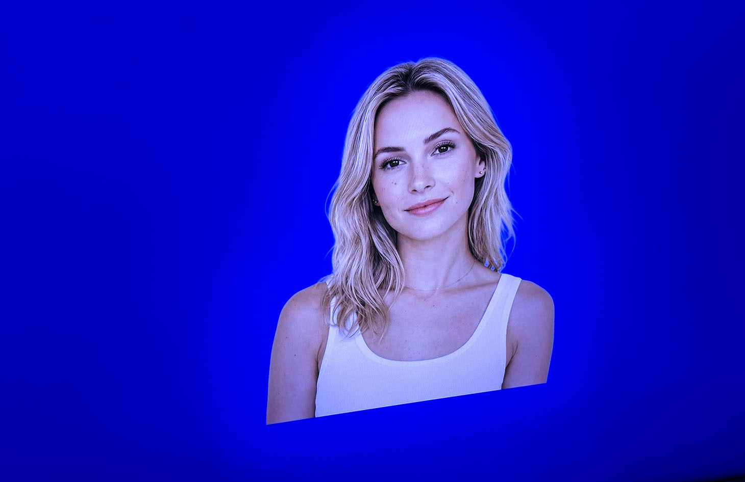

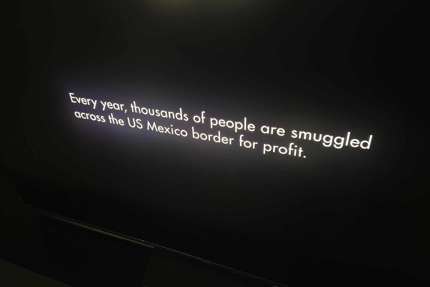

65"...[frandroid.com]...Hisense 65UR9S μερικές μετρήσεις και πρώτες εντυπώσεις...https://www.frandroid.com/marques/h...-nouveau-maitre-du-contraste-et-de-la-couleur
Κατά τη διάρκεια των μετρήσεών μου σε λειτουργία Filmmaker, η 65UR9S εξέπεμπε μια αξιοσημείωτη μέγιστη φωτεινότητα 3075 cd/m² σε ένα παράθυρο 10% της επιφάνειας της οθόνης.
Ωστόσο, η φωτεινότητα που επιτυγχάνεται σε πλήρη οθόνη είναι 924 cd/m².
Ωστόσο, το πραγματικό πλεονέκτημα αυτού του μοντέλου έγκειται στις δυνατότητες αναπαραγωγής χρωμάτων, χάρη στη δομή RGB Mini LED.
Τα γραφήματα κάλυψης χρωματικού χώρου είναι σαφή: η 65UR9S καλύπτει τον χώρο DCI-P3 στο 99,16% και, ακόμη πιο εντυπωσιακά, καλύπτει το 93,66% της γκάμας BT.2020 (CIE 1976uv).

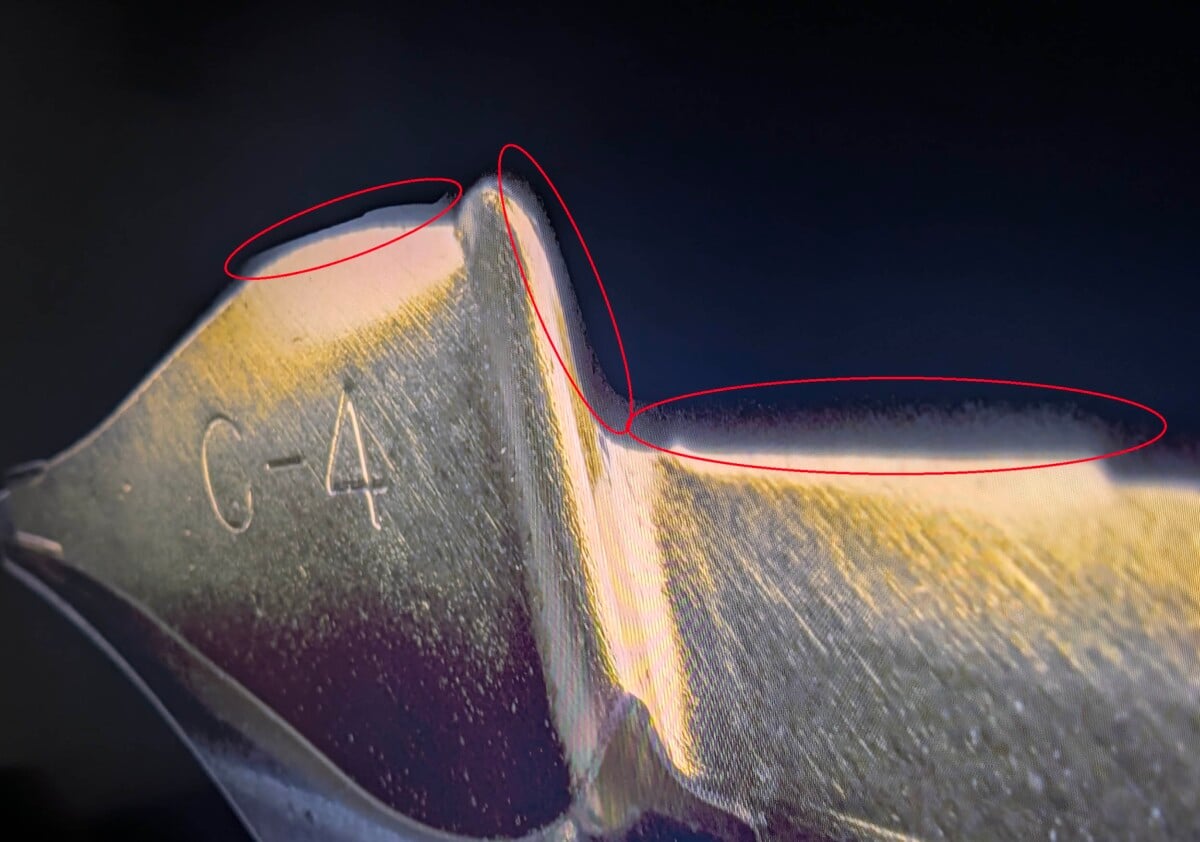

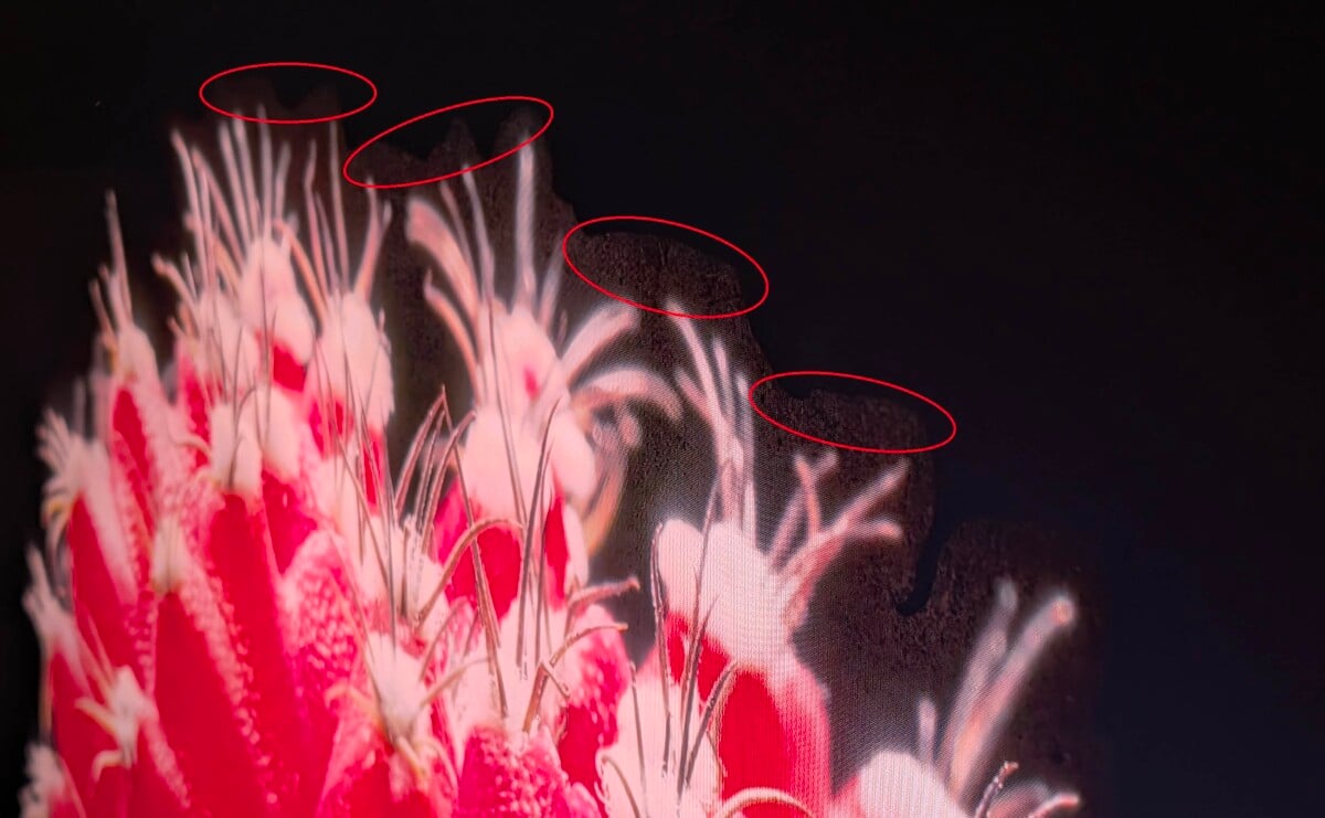

Οι παρακάτω φωτογραφίες τραβήχτηκαν με smartphone υπερβάλλουν ελαφρώς με το αποτέλεσμα
Η παρακάτω φωτογραφία που τραβήχτηκε με smartphone υπερβάλλει ελαφρώς με το αποτέλεσμα, αλλά με μια τηλεόραση OLED, για παράδειγμα, ή μια οθόνη LCD αναφοράς, θα έπρεπε να έχω δει μόνο φωτεινά σημεία και όχι το φαινόμενο της "ομίχλης" που τα περιβάλλει.
πηγή : frandroid.com

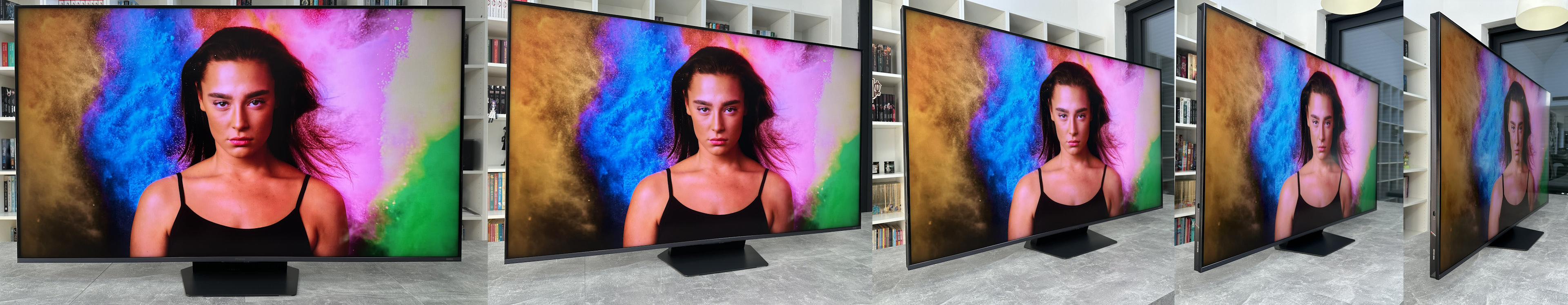

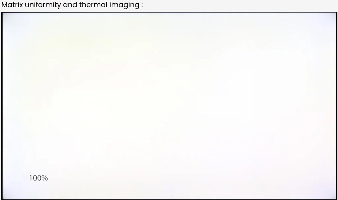

[WybierzTV]...Hisense 65UR9S review
Table of contents:
00:00 Hisense UR9S review
01:14 What is RGB Mini LED?
02:43 Unboxing and appearance of the UR9S
04:35 Home OS features
06:16 Matte VA panel
07:14 Viewing angles
07:35 Brightness in HDR and black levels
09:00 What changes does the RGB Mini LED in colors?
13:30 Hi-View Engine digital image processing
14:40 Gaming and sports at 170Hz
17:30 Devialet sound
19:14 Summary

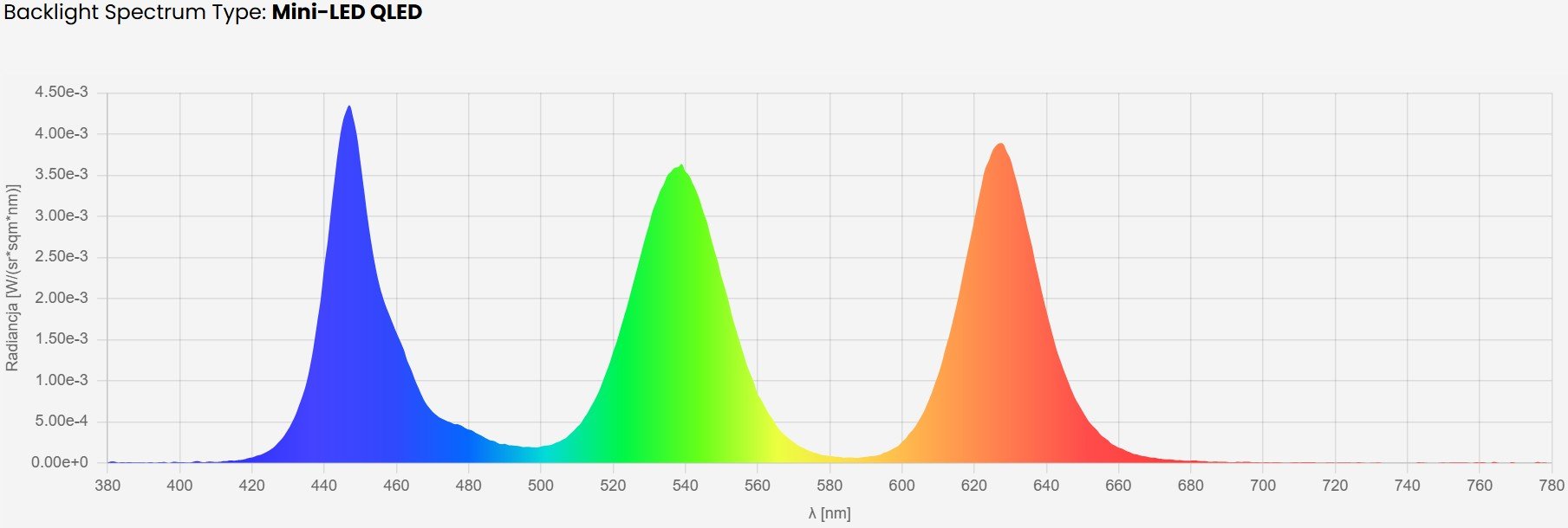

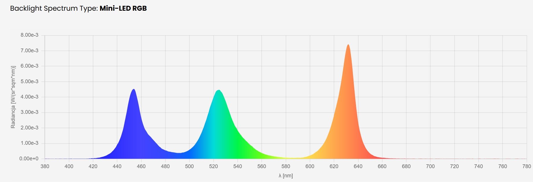

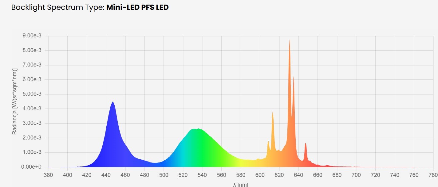

With solid colors test patterns : BT.2020 color coverage : 93.5%
Hisense 65UR9S Spectral power distribution actual color coverage_wybierzTV
