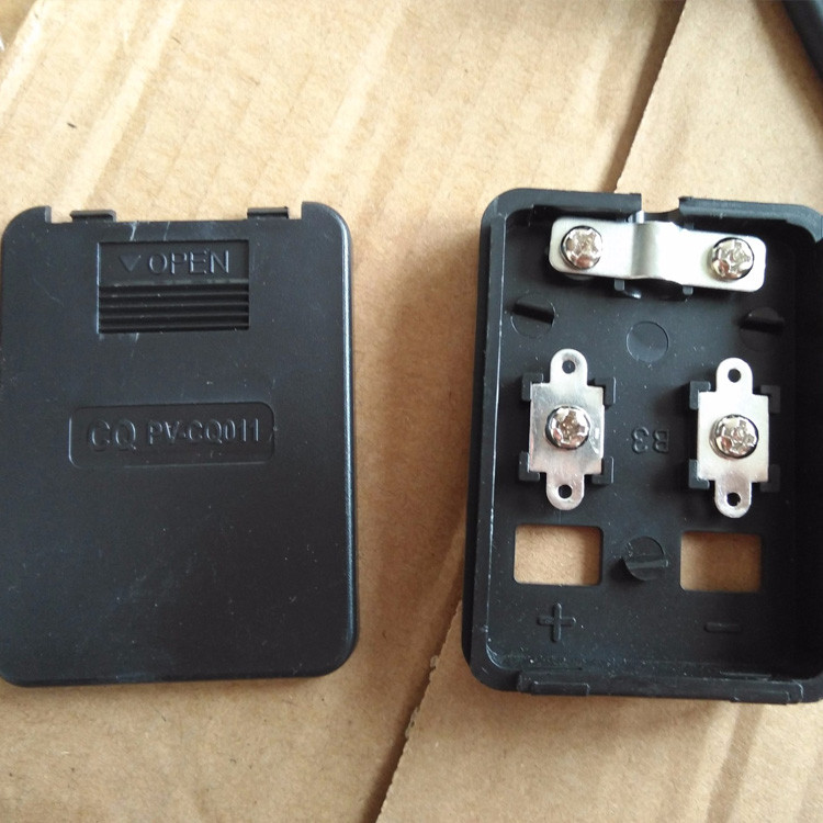

αυτο το κουτακι που εχει απο πισω λογικα κρυβει εναν μετατροπεα σε USb.
αλλα τοτε πως βγαζει 7 βολτ?
Αν βλέπω καλά , ο Μιχάλης μετράει με τα κροκοδειλάκια τις επαφές πριν από τον usb μετατροπέα που περιέχει και controller για να ρίχνει την τάση στα 5v

Κωστα τι εννοεις 'μετατροπεα'? Υπαρχει λες καποιο κυκλωμα/chip?
Mεσα στο συγκεκριμενο κουτακι δεν πρεπει να υπαρχει τιποτα αλλο εκτος απο συνδεσεις οσων επι μερους πανελ υπαρχουν για να καταληξουν στους δυο πολους. Αντε και καμμια διοδος.
Η φωτο ειναι απο το διαδικτυο.

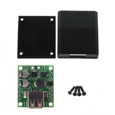

δες το λινκ που εβαλα παραπανω...αγορασα ενα τετοιο για να βαλω σε 2 παρομοια πανελακια που εχω
Aυτο ειναι ο πιο μικρος controller που εχω δει!!! :giggle:
Δεν εχει σχεση ομως με το κουτι του ηλιακου πανελ (junction box).
Παρα πολυ καλη ιδεα για να σου βγαζουν σταθερα τα πανελ σου, 5βολτ και να φορτιζεις ΣΩΣΤΑ τις συσκευες σου.(y)
Edit
Μαλλον solar power bank πας να φτιαξεις, ναι?
