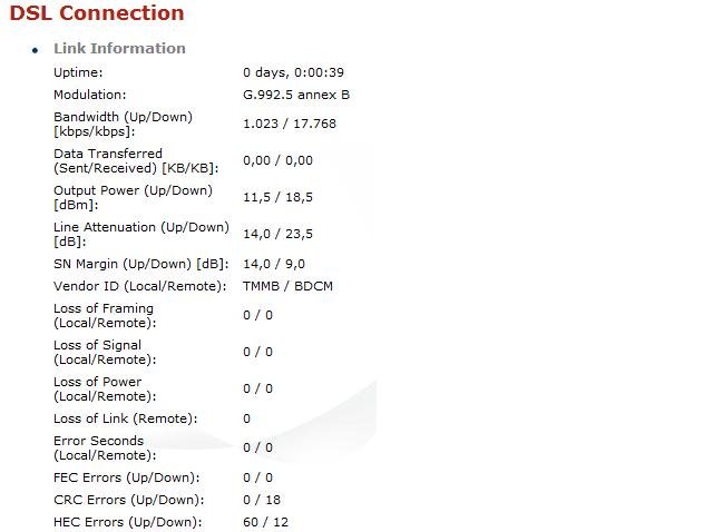

Για δειτε στατιστικα της γραμμης να μου πειτε και καμια γνωμη οι κατεχοντες το θεμα (ειδικα αυτο το HEC errors που με προβληματιζει):

Τέλος νομίζω ότι τα CRC errors είναι πιο σημαντικά... αυτό με επιφύλαξη.

Απο τα λιγα που ξερω μαλλον μονο στο SN margin δεν εισαι καλος... το αριστο ειναι απο 30 και πανω... όσο πιο χαμηλό, τόσο πιο ψηλα κλειδωνεις αλλα με κινδυνο αποσυγχρονισμων και disconnects.

To 30 είναι άπιαστο όνειρο!!
10-20db είναι καλά, δεν έχεις disconnects... κάτω απο 10db ίσως έχεις προβλήματα με disconnections...
edit: α, τώρα είδα οτι 9db είναι το downstream! ανάποδα speedtouch! 9 είναι όντως οριακά για τα 18mbps...
