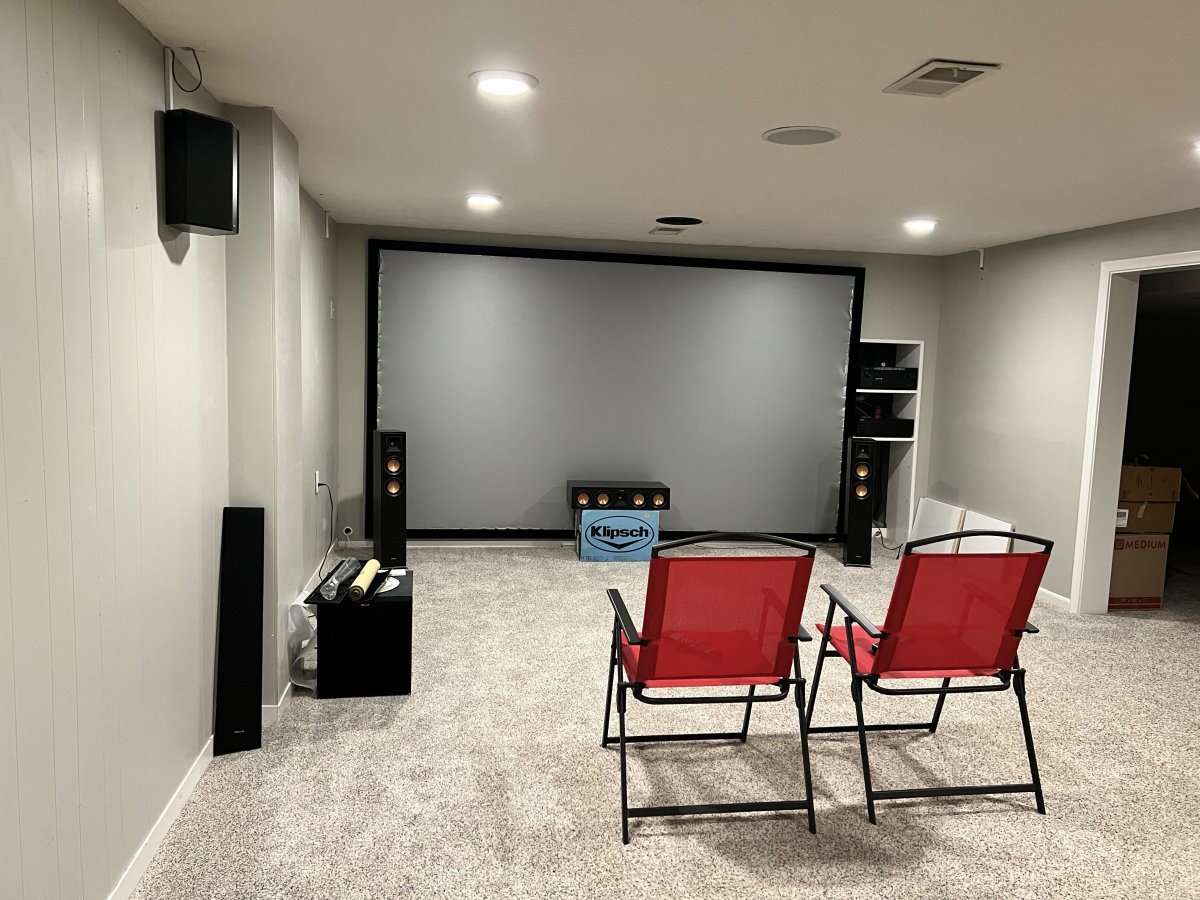

Ο χώρος απέκτησε καθίσματα (🤣🤣🤣) και κεντρικό ηχείο ($350 μεταχειρα), σε εξαιρετικό… ομόσταυλο ρακ 😎. Άλλαξα λάμπα στον Epson και είδα το φως το αληθινό. Αγοράστηκαν και τα βελουδα για να μικρύνει σωστά η οθόνη, αλλά περιμενω πρώτα να βρω λύση για την τοποθέτηση του κεντρικού ώστε να ξέρω το τελικό υψος.
Ο ήχος όμως θέλει πολλή δουλειά. Ενώ έστρωσε επιτέλους το μπροστινό πεδίο με την προσθήκη του κεντρικού, έχουμε θέματα με το άδειο του χώρου, ενώ περιέργως το κεντρικό «φωνάζει» πολύ σε σχέση με τα δυο main (πρέπει να το ρίξω πολύ στα levels), κάτι που με κάνει να αναρωτιέμαι μήπως η οδήγηση των main από τον Onkyo δεν είναι καλή ιδέα τελικά. Θεωρητικά θα έπρεπε να είναι το τέλειο ταίρι για αυτά τα main, αφού φαίνεται να έχουν τις ίδιες μονάδες. Την επόμενη φορά που θα βρω χώρο θα κατεβάσω τα side surround που είναι εύκολα, ενώ για τα rear δεν έχω βρει ακόμα λύση.
Θέλει δουλειά πολλή. Και έναν καναπέ για αρχή, πριν αρχίσουμε να μιλάμε για ακουστικές.
Αν είναι το RP-404C η Klipsch δίνει 97dB ευαισθησία. Τα main τα δίνει 95dB. Συν την αντήχηση από την κούτα, συν το ότι το κεντρικό κανάλι αναπαράγεται από διπλάσιο αριθμό woofer σε σχέση με τα main.
Στο τελικό set-up καλό είναι να δώσεις κλίση προς τα πάνω έτσι ώστε αν εκτείνουμε νοητά τα κέντρα των μεγαφώνων των ηχείων της μπροστινής τριάδας, αυτά να συμπίπτουν στη θέση ακρόασης.

Καλημέρα, όπως είπαν κι οι προηγούμενοι θες έναν καλό av ώστε με το σύστημα ισοστάθμισης να έχεις σωστή και πάνω απ όλα ίδια ένταση και τονική συμπεριφορά στον ήχο.
Οπως και να χει ο χώρος είναι αρκετά άδειος κι αυτό σημαίνει ανακλάσεις.
Επίσης απ το σκαρίφημα που είδα με τις διαστάσεις εγώ θ άλλαζα πολλά πράγματα τα οποία θα ωφελούσαν το τελικό αποτέλεσμα.
Πρώτα απ όλα, η απόσταση ακρόασης θα φρόντιζα να μην ήταν πάνω από τρία μέτρα, δυόμιση πιστεύω θα ήταν το ιδανικό. Τα κέρδη πολλά, λιγότερη απαιτούμενη ισχύ απ τα ενισχυτικά για στάθμη αναφοράς, πολύ σημαντικό.
Καλό βέβαια θα ήταν πρώτα να φωνάξεις έναν καλιμπράτορα για να δει σε ποια απόσταση έχεις τα λιγότερα room modes, ν αποφύγεις κυρίως βυθίσεις στις χαμηλές συχνότητες που δύσκολα ισοσταθμίζονται, οι κορυφές έρχονται εύκολα, οι βυθίσεις είναι το πρόβλημα.
Δεύτερον αυτή η απόσταση σου επιτρέπει να μικρύνεις αισθητά το κάδρο της εικόνας, οι 120" για παράδειγμα σημαίνει ύψος κάδρου 1,5μ. αν προσθέσεις και δέκα εκατοστά συνολικά για τη μαύρη μπορντούρα πάμε στο 1,60μ. άρα σου περισσεύουν 56εκατοστά για σωστή τοποθέτηση του κεντρικού με ελαφριά κλίση προς τα επάνω να σε κοιτάει χωρίς να εμποδίζει την εικόνα.
Τρίτον, με γνώμονα τη θέση που θα καταλήξετε θα έστηνα τα υπόλοιπα ηχεία σύμφωνα με τις προδιαγραφές της dolby, δηλαδή σε απόσταση έτσι ώστε να είσαι στο κέντρο μιας νοητής σφαίρας. Δεν ξέρω σε τι διάταξη θα καταλήξεις αλλά για τα πίσω ηχεία θα πρότεινα βάσεις κι όλα τα ηχεία να είναι στο ύψος των αυτιών ή λίγο παραπάνω τουλάχιστον για τα πλαινά για να μην εμποδίζει όταν κάθεται δίπλα σου άλλο άτομο.
Τα εννέα μέτρα χώρο εγώ θα τα έκλεινα στα έξι, θα έβαζα χώρισμα και θα το έκανα ξεχωριστό χώρο, πολλά τα κέρδη στον ήχο κι αυτονόητα. Επίσης αυτή την πλαινή πόρτα που βλέπω ανοιχτή στα δεξιά θα πρέπει να κλείνει ειδάλλως θα χεις ακουστή μετατόπιση του ήχου, αυτά δεν τα φέρνει καμμία ισοστάθμιση.
Τέλος εγώ όλα τα λευκά θα τα έκανα γκρι σχετικά σκούρο και θα επέλεγα κι άλλο ένα χρώμα σε κάποια σημεία για διχρωμία, για παράδειγμα ένα μπορντώ ή και κόκκινο, θα μεταμόρφωναν το χώρο πραγματικά σε σινεμά.
Οπως και να χει ζηλεύω (με την καλή έννοια), έχεις άπειρες επιλογές να παίξεις και να πειραματιστείς, υπομονή θέλει, εύχομαι από τώρα υγεία και χρόνο να τα χαίρεσαι.
Reactions: Maestro and takisot

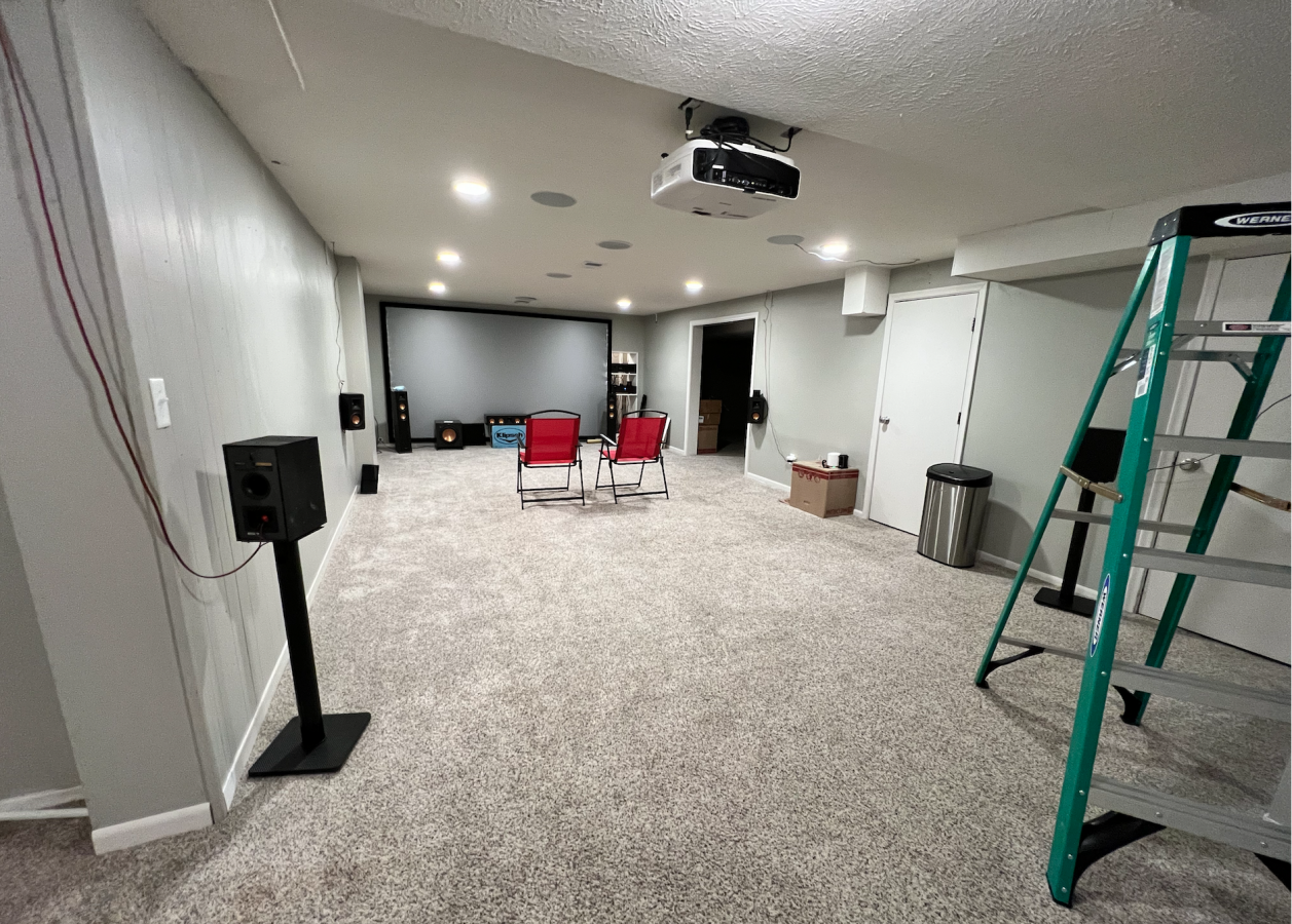

Αυτά που λέτε είναι περίπου αυτά που έχω κι εγώ στο μυαλό μου. Τα προβλήματα έχουν ως εξής:
1. Για την ώρα θέλω να αποφύγω μεγάλες μετακινήσεις στο ταβάνι. Ο λόγος είναι ότι μετακινώντας τα ηχεία θα μείνουν τεράστιες τρύπες. Οπότε τα ηχεία οροφής και ο προβολέας για την ώρα θα μείνουν εκεί που είναι. Αυτό δημιουργεί μερικά περεταίρω προβληματάκια, όπως πχ το ότι ο καναπές και η θέση ακρόασης αν είναι πολύ μπροστά θα κόβει τη δέσμη και θα βλέπουμε τα... κεφάλια μας. Φαίνεται πως η καλύτερη θέση υπό τις συγκεκριμένες συνθήκες στην ίδια ευθεία με τα πλαϊνά δίπολα, άρα ~3.50 μέτρα από την οθόνη.
2. Εννοείται πως θα φύγει η κούτα κάτω από το κεντρικό, προσανατολίζομαι σε κάτι σαν μακρύ σκαμνί, όπως αυτό εδώ. Θα προσπαθήσω να δώσω μικρή κλίση προς τα πάνω. Για το κεντρικό είναι απλή υπόθεση, για τα main δεν είμαι σίγουρος!
3. Προβληματικά είναι επίσης τα rear surround που βρίσκονται πολύ μακριά πίσω. Αυτό είναι αίνιγμα γιατί ίσως να πρέπει να αλλάξω καλώδια (τα καλώδια σκάνε από το πίσω μέρος του δωματίου). Προσανατολίζομαι σε βάσεις δαπέδου δίπλα στους τοίχους.
4. Όταν τελεσιδικήσουν οι θέσεις, τότε θα μπει καναπές και μετά οπωσδήποτε επενδύσεις στους τοίχους για να μειωθεί το 'άδειο' του χώρου.

Οι εργασίες προχωράνε με ρυθμούς βραδύποδα. Τα ηχεία κατέβηκαν στο ύψος του καθήμενου αυτιού, αγοράστηκαν βάσεις της πλάκας (μια χαρά ωστόσο!) για τα back surround που πριν ήταν αναρτημένα στην... οροφή, ενώ τα side απλά κρεμάστηκαν στον τοίχο χαμηλότερα. Τα καλώδια δυστυχώς δε φτάνουν για τις νέες θέσεις, ενώ η όλη υποδομή είναι της απελπισίας πραγματικά: Αφενός δεν υπάρχουν κανάλια, ο τύπος απλά έβαλε γυψοσανίδα κάτω απ'τα καλώδια, αφετέρου δεν άφησε λίγο λάσκα καλώδιο εκεί πίσω, για μελλοντικές αλλαγές, ενώ φαίνεται ότι το καλώδιο έχει φρακάρει κάπου στο ταβάνι και δε βγαίνει. Είτε από τη γυψοσανίδα, είτε είχαν βάλει καμιά περίεργη δέστρα. Για την ώρα λοιπόν απλά τσοντάρισα φτηνιάρικη προέκταση, ίσα ίσα για να κάνω μερικές δοκιμές. Μάλλον θα περάσω κανονικό κανάλι αυτή τη φορά από τις δυο μεριές, είτε στο ταβάνι είτε στη γωνία με το σοβατεπί. Δυστυχώς όπως βλέπετε στη δεξιά μεριά υπάρχουν δυο πόρτες, άρα αν πάμε από πάτωμα θα πρέπει να ανέβουμε σε μήκος πάρα πολύ για να τις πάμε περιμετρικά.
Το αποκορύφωμα του πόσο ΓΤΠ ήταν ο εγκαταστάτης: το ένα back surround το είχε κρεμάσει από το ταβάνι σε landscape mode, χώνοντας ΒΙΔΕΣ ΜΕΣΑ ΣΤΟ ΗΧΕΙΟ. Και μάλιστα όχι 1-2 αλλά κοντά 8. o_Oo_Oo_O. Ευτυχώς παίζει μια χαρά, θα δω τι θα κάνω για να τις καλύψω.
Εν πάσει περιπτώσει, μετά τις αλλαγές θέσης, αφού παρέλαβα και το μικροφωνάκι έκανα μερικά καλιμπραρίσματα, και όντως τα πάντα ακούγονται πολύ καλύτερα από πριν, τόσο σε ισορροπία, όσο και σε χωρική διάσταση. Τα back θα πάνε πιο μπροστά αργότερα, εκεί που έιναι ο σκουπιδοτενεκές περίπου, απλά τώρα δεν έφτανε το καλώδιο.
Τα οροφής, μετά το κατέβασμα των υπόλοιπων ακούγονται πολύ πιο σαφώς, και δίνουν μια αίσθηση Atmos, ωστόσο η θέση τους (αρκετά πίσω από τη θέση ακρόασης/θεασης) είναι προβληματική, αν μείνουν μόνα τους. Αν πάω σε 4 οροφής, τότε θα τα αφήσω ως έχουν, αν μείνω με 2, θα πρέπει να τα μετακινήσω πάνω από τις καρέκλες. Στην πρώτη περίπτωση θέλω αγορά ηχείων και αλλαγή receiver, για να σηκώσει 11.1, στη δεύτερη μερεμέτια για τη μετακίνηση. Άραγε πόσο καλύτερο είναι το 11.1 σε σχέση με το 9.1 για να αξίζει τα 2 χιλιάρικα της αναβάθμισης (Denon 3700 + ζεύγος Klispch).
Ωστόσο ο καυστήρας είναι πρόβλημα, και δε με βλέπω να αποφεύγω τη μεσοτοιχία, ακριβώς πίσω από τον προβολέα.
