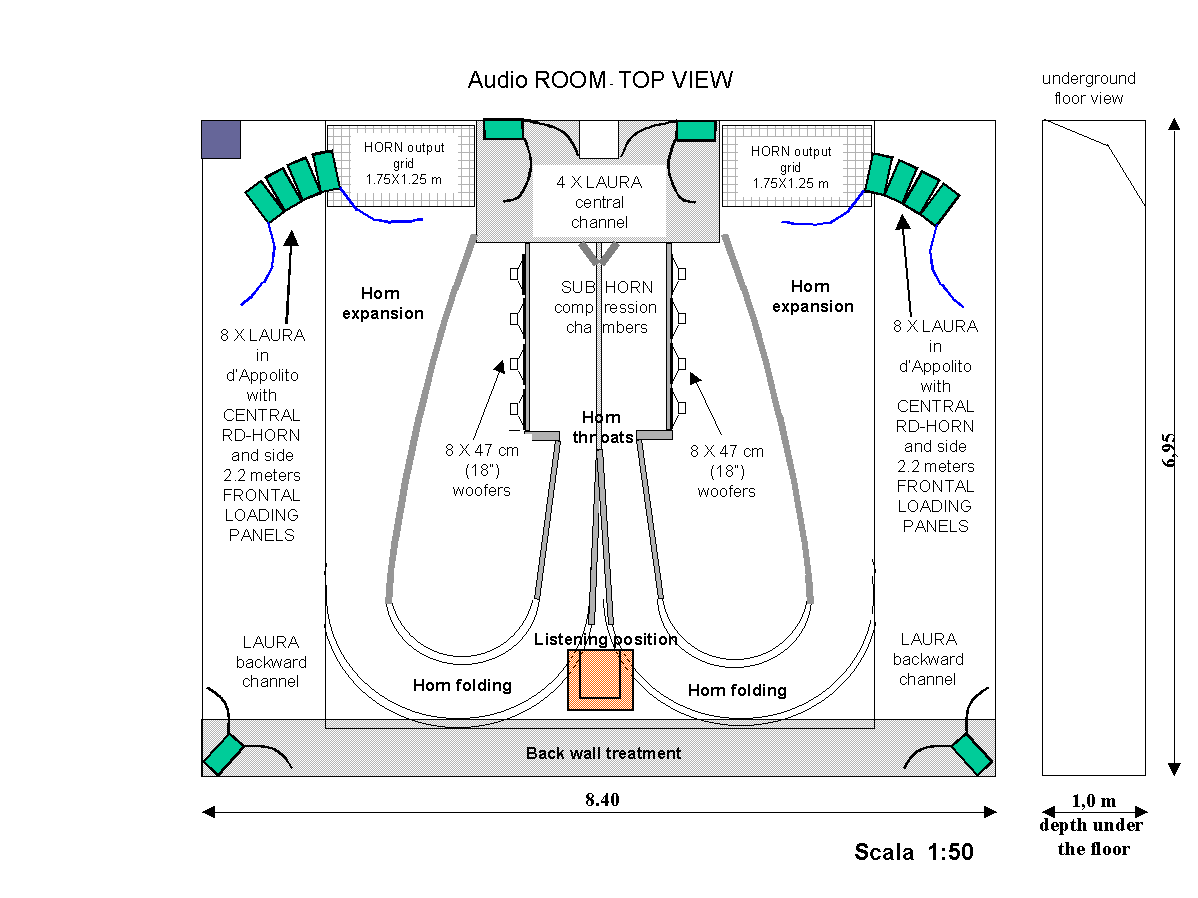

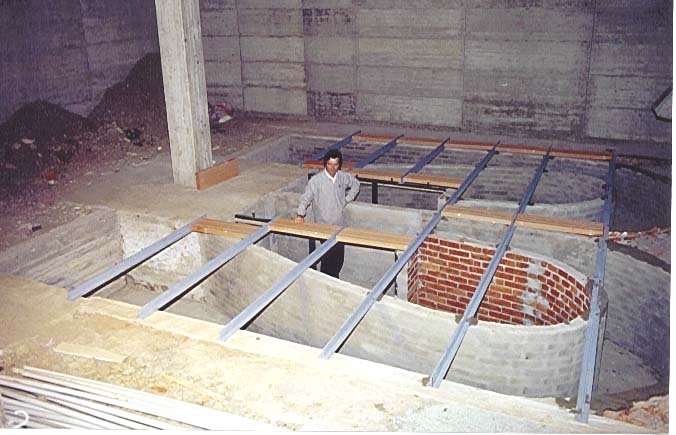

…πάντως εγώ εξακολουθώ να θεωρώ κορυφή το δωμάτιο Chorn – Sub σαν υλοποίηση (και φυσικά διαζύγιο κλπ ότι προκύψει μετά την υλοποίηση…) που είχαμε παρουσίαση στο avforum.gr κάπου έχω κράτηση το link και θα το ανεβάσω…
Εδώ είμαστε…
Το layout..
Οι οικοδομικές εργασίες…
Compression chamber…
… σελίδα με τη περιγραφή / παρουσίαση ολόκληρου του project…
