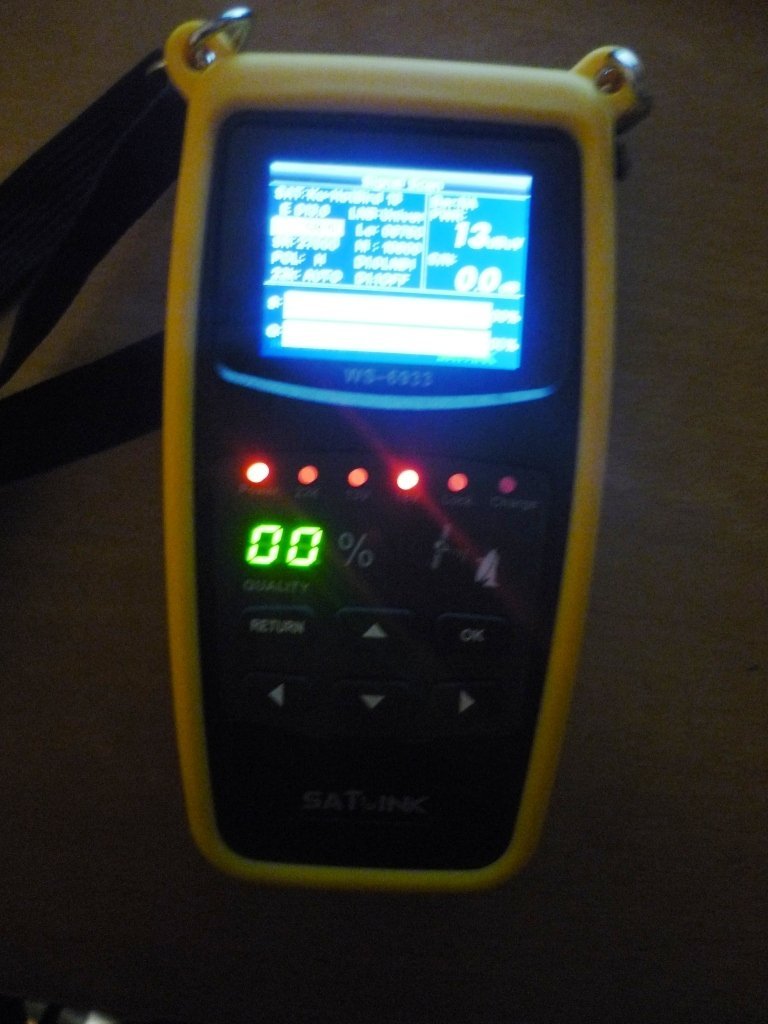

Τόσο το όργανο στη φωτογραφία με κατ ευθείαν σύνδεση στο LNB (και στις 4 εξόδους) όσο και οι δέκτες δείχνουν ένταση σήματος πάνω από 80% και ΜΗΔΕΝ ποιότητα σήματος. Δεν ξέρω αν αυτό σας λέει κάτι. Η φωτογραφία δεν είναι με το ότγανο συνδεδεμένο, γι αυτό δείχνει μηδεν σήμα.
Αυτό που με παραξενεύει είναι που δεν βγάζει κανάλια ούτε στην καινούρια τηλεόραση.
Πάντως δεν φαίνεται να φταίει το LNB αλλά δεν τολμάω να το αλλάξω γιατί η ευθυγράμμιση θέλει εμπειρία που δεν διαθέτω (είδα τους λεπτούς χειρισμούς του τεχνικου όταν τα τοποθετούσε).

Αν υπήρχε κάποιου είδους, βραχυκύκλωμα*,
στην επιλογή του δορυφόρου, σε μία τουλάχιστον
από τις τηλεοράσεις, θα σου το ανέφερε!
Αυτό είχε συμβεί σε μια LG τηλεόραση,
στο πατρικό μου, όταν είχα επιλέξει
να δω, δορυφορικό κανάλι!
* Αυτό το έλυσα, αποσυνδέοντας το καλώδιο
που ερχότανε από τη δορυφορική κεραία
με τον κονέκτορα και απλώς το επιδιόρθωσα
(ακουμπούσαν τα συρματάκια του πλέγματος,
στον κεντρικό αγωγό)!
Αν, απ' ευθείας, από το LNB,
δεν έχεις καθόλου σήμα,
στην χειρότερη περίπτωση,
θα το αντικαταστήσεις!
Αλλιώς, χρειάζεται επαναρύθμιση
το κάτοπτρο και για κάθε ενδεχόμενο,
έλεγχο για την κατάσταση
των καλωδίων, σε περίπτωση
που δεν είναι καινούρια!
Αυτά, για πριν το διακόπτη!
Αν το θέμα είναι μετά, κατά σειρά,
όπως απάντησαν οι προλαλήσαντες,
ξεκίνα από το καλώδια, για τον παραπάνω λόγο (ποιότητα υλικού,
που κατευθύνονται, στις τηλεοράσεις,
στις συνδέσεις τους και, μην αποκλείεις,
αν χρησιμοποιείς, πρίζες τηλεόρασης,
να είναι καί αυτές, μέρος του προβλήματος!
Βάζω τελευταίο τον διακόπτη, γιατί,
εφόσον είναι καινούριος,
είναι απίθανο, να βγήκε ελαττωματικός,
με την πρώτη χρήση του!
Εν τέλει, βρες και βάλε τις κατάλληλες
συχνότητες, από τους δορυφόρους,
στο όργανο που παραθέτεις,
στην φωτογραφία και κάνε πρώτα
τον έλεγχο στο σήμα, απ' ευθείας,
από το LNB!
