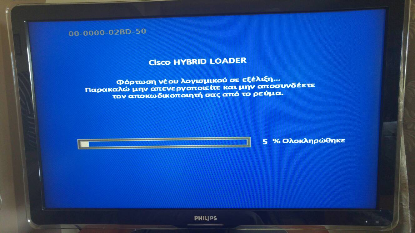

Εδώ και μερικά λεπτά ο δέκτης κάνει φόρτωση νέου λογισμικού. Περιμένω να δω το αποτέλεσμα!
