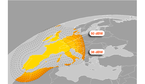

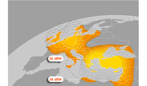

Στα Γιάννενα είναι δυνατή η λήψη τις 11650V η οποία ανήκει στην δέσμη Β
Σύμφωνα με το LyngSat η Digea εκπέμπει από τις δέσμες A+D
http://www.lyngsat.com/Eutelsat-33A.html
Δεν εννοούσε την δέσμη της Digea...
(παρεμπτιπτόντως, το A+D που αναφέρουν τα site είναι παραπλανητικό, δεν υπάρχει καμία ένδειξη - από αναφορές σε ξένα forum - ότι υπάρχει εκπομπή της Digea στην A, μόνο στην D).
Και με το πιο προσφατο μηνυμα του MISTERSAT απο τη Ρωμη με Gibertini OP150 (http://www.digital-forum.it/showpost.php?p=2800698&postcount=20) ειναι αδυνατον να εκπεμπει απο το Spot A. Περιμενα καμια δοκιμη και απο τους Ισπανους η Πορτογαλους αλλα αυτο αρκει για αποδειξη.
EDIT: Με συγχωρειτε, δεν προσεξα οτι δοκιμασε με 8PSK αντι για QPSK. Παρολω αυτου του σημαντικου λαθους το TV8 ερχεται τοσο χαμηλα που αμφιβαλλω να εκπεμπει αυτο απο το Spot A. Για να δουμε και της Digea μολις τα ξανατσεκαρει με τη σωστη παραμπορφωση.

Δεν ξέρω, αν και απ' ό,τι έχω καταλάβει οι λινουξάτοι είναι κάπως αυστηροί σε αυτές τις παραμέτρους. Οπότε καλύτερα να περιμένουμε (αν και είμαι σχεδόν 100% σίγουρος ότι δεν υπάρχει εκπομπή από την Α).
Παρεμπιπτόντως, το TV8 Mont Blanc έρχεται εδώ με 14,3dB.
Δεν είναι απαραίτητα αυστηροί οι λινουξ δέκτες Σώτο. Εξαρτάται από το tuner που φοράνε.
Αυτο ακριβως προσπαθουμε να μαθουμε τοσο καιρο και στο handbook δεν το διευκρινιζει επακριβως. Καλα θα ηταν και ο lyngsat να τα διορθωνε ομως δε βλεπω κινητηκοτητα τελευταια...
