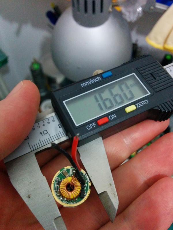

ο δικος σου driver τι αρχιτεκτονικης ειναι?
σαν αυτον?
http://www.dx.com/p/18v-5w-cree-circuit-board-for-flashlights-16-8mm-5-5mm-26110

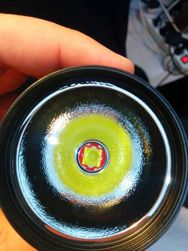

ευτυχος δουλευει ακομα!!!!! ειναι dome off τον μετρισα στα 10 μετρα 639000klux εχω βαλει beamshots στο cpf στο tk61vn v3 thread στα 800 μετρα!!!:worshippy:

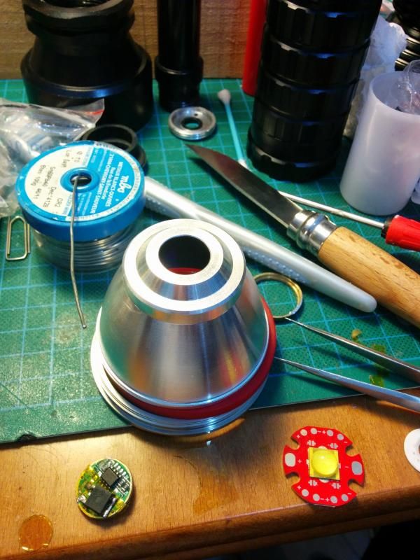

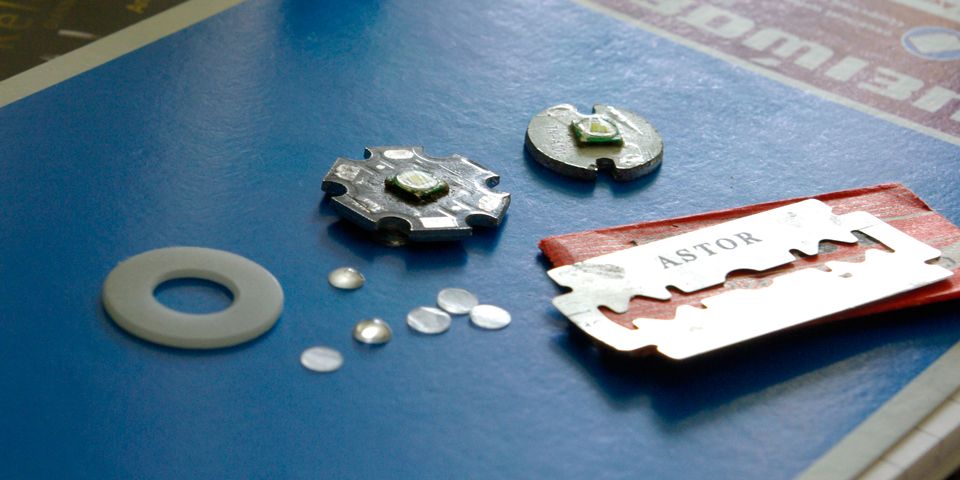

τελικα ο Ζερεμεφικο με πριζωσε κανονικα και παραμονη πρωτοχρονιας ασχοληθηκα με μια αλλη μεθοδο dedoming αυτη με το κοψιμο του θολου λιγο πανω απο τα συρματακια.
Με την βοηθεια απο διαφορες ροδελες εβγαζα φετουλες απο καμμενα LED
web-IGP0824_zps5b8d1c08.jpg~original
Επισης εκανα και χημικο dedoming με βενζινη λεκεδων. Χρειαζεται 12 ισως και λιγοτερες ωρες.
Απο αυριο ξεμονταρω εναν thrower και παω το λεντ για σφαξιμο

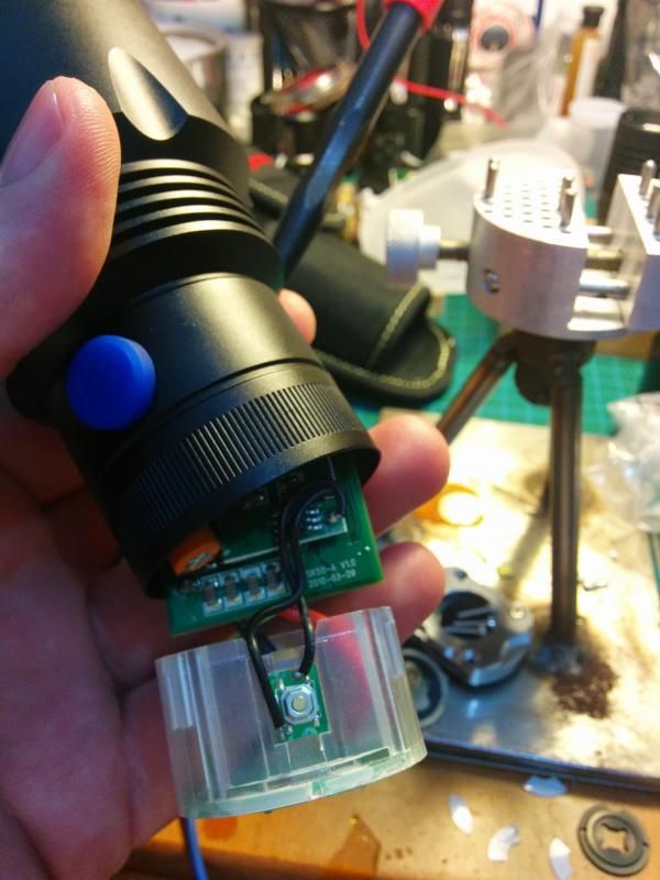

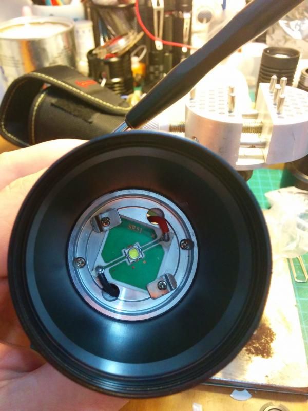

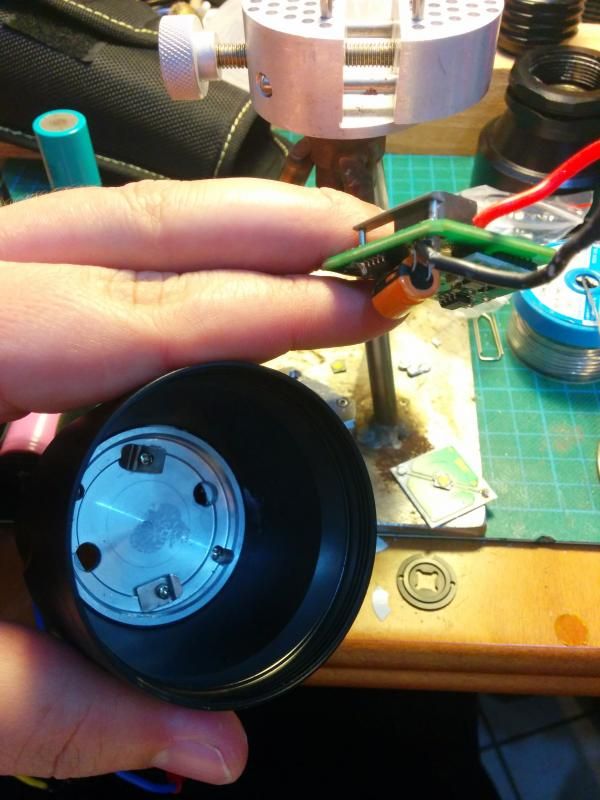

Olight SR51z MT-G2 - FET drv - 5.5amps - STAR firmware - 3000 lumens
εντυπωσιακο...να υποθεσω οτι καταργησες τα αρχικα ηλεκτρονικα?
εξηγησε μου αν μπορεις... με οριο των τσιπ τα 6 βολτ, η διοδος κανει αυτη την δουλεια, να κρατα το βολταζ εκει, ισα να δουλευει το MTG2?
ασε...δικο μου λαθος....νομιζα οτι η πλακετα ειχε τσιπακια 7135.
αυτο το ΦΕΤ σε τι βολταζ και αμπερ δουλευει?
