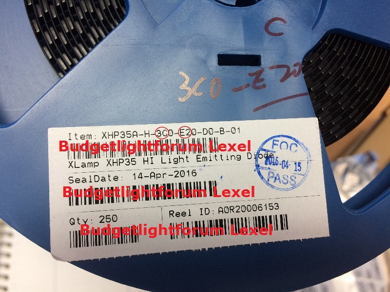

Διατηρώ επιφυλάξεις , πρώτον γιατί θα με ενημέρωνε το εργοστάσιο γιατί reels παίρνω , και δεύτερον γιατί στο τέλος του 16 με 17 ανακοινώθηκε
η σειρά flux D4 , το νούμερο 4 υποδηλώνει την αύξουσα καινούργια σειρά ... πάντως όσο αυθεντικό φαίνεται στο κάνω και ´γω με PS.
Μην μασσάς !
Δυστυχώς δεν γνωρίζω τι κανει η Cree !
Ανέβασα ένα παράδειγμα , αυτό το ταμπέλακι ειναι από Reel που είχε πάρει μέλος του Blf παλαιότερα (είναι 3C tint ) .
Για τα πρακτικά , τα E2 1A , τα είχα προμηθευτεί από γνωστή εταιρία που κατασκευάζει φακούς , νομίζω είχα και το ταμπέλακι σε κάποιο email μου. Θα κοιτάξω να δω .

Μου απάντησαν ήδη εκ των έσω στην απορία μου !
Ανεπίσημη defective σειρά που κυκλοφόρησε ανεπίσημα μετά την D2 , με χειρότερα χαρακτηριστικά από
την D2 flux , πωλήθηκε κοψωχρονιά σε Κινέζους , Eagletac , Cutter με προυπόθεση βάση των NDA τους
να τηρήσουν πρωτόκολλο πώλησης XHP35 Hi D2 στούς πελάτες και οι κάποιοι το αθέτησαν διαφημίζοντάς
το γιά τα "ψώνια" & πρόβατα που τρέχουν σε ότι καινούργιο ακούσουν , και δεν συνεργάζονται πλέον μαζί τους !
