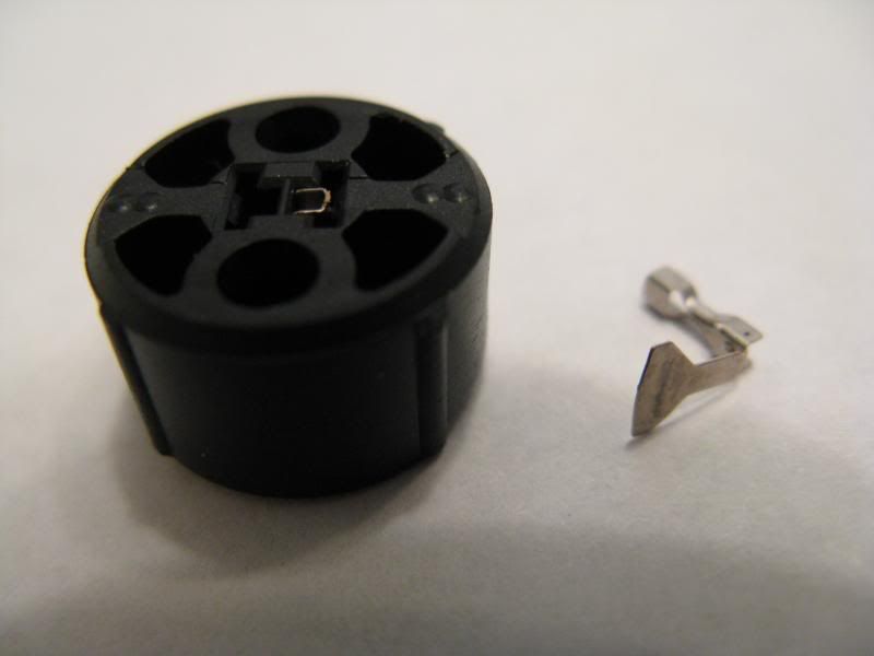

Ναι δεν βλέπω τέτοιο ελασματάκι! μόνο ένα μικρό σαν π, μπορώ να βρω τέτοιο, ή να φτιάξω? υπάρχει καμία φωτογραφία του?
Αυτο ψαχνεις.
Eδω το λινκ http://www.candlepowerforums.com/vb...g-Repair-Fix&p=2908203&viewfull=1#post2908203
Εδω η ανατομια του Μini Maglite AA
http://www.zbattery.com/MiniMagliteInstr.html
Eδω η ανταλλακτικη κεφαλη (switch assembly) μαζι με τις οδηγιες εγκαταστασης.
https://www.amazon.co.uk/dp/B000EX2OPW/?tag=halfschromext-21
http://datasheet.octopart.com/LM2A001-Mag-Lite-datasheet-10489891.pdf
