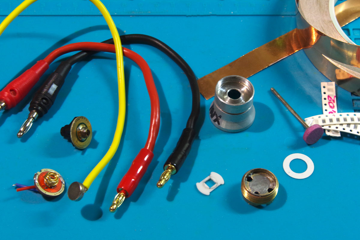

Τα εργαλεία
Το να δουλεύεις πάνω από τα 3 αμπέρ απαιτεί διαφορετικά εργαλεία και υλικά σε ότι έχει να κάνει με τα αμπέρ.
Οπότε το πρώτο που έκανα ήτανε να παραγγείλω μπανάνες πολύ καλής ποιότητας για τα χονδρά καλώδια του πολυμέτρου που είχα φτιάξει παλαιότερα.
Τα Υλικά

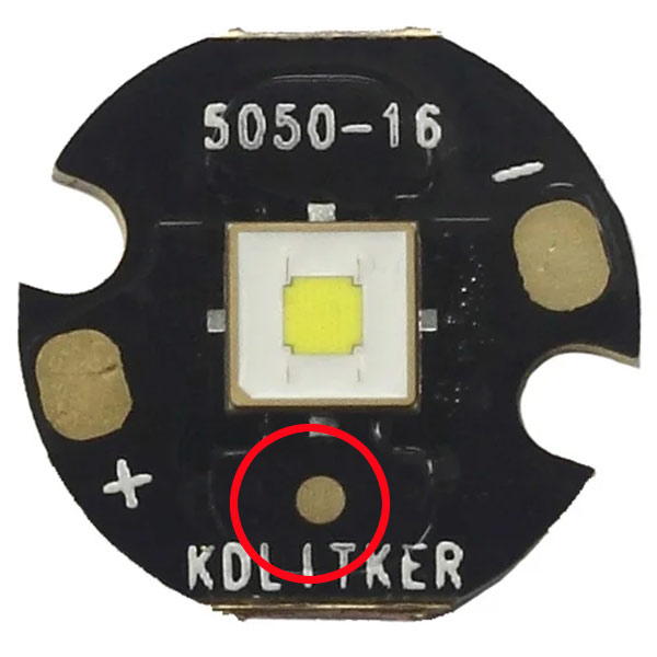

Πρόβλημα 1: Το MCPCB δεν έκατσε κεντραρισμένα.
Πρόβλημα 2: Κόλλησα καλώδια στο LED και δοκιμαστικά έδωσα ρεύμα εξωτερικά. Το SFT40 ΔΕΝ εστίασε καλά στο κάτοπτρο XML. Όχι ότι δεν ήτανε αναμενόμενο, φίλος φακόβιος (Teomav) με είχε προειδοποιήσει ότι το SFT40 πρέπει να μπει πιο μέσα στα κάτοπτρα.
Το Πρόβλημα 1 λύθηκε ξανακάνοντας την κόλληση σε ένα ηλεκτρικό μάτι του καφέ. Με λίγη βοήθεια με μια τσιμπίδα, ήρθε σχεδόν από μόνο του στην σωστή θέση λόγω της τάσης της κόλλησης.
Το Πρόβλημα 2 λύθηκε με φάγωμα του κάτω μέρους του κατόπτρου, και αντί της πλαστικής πλακετίτσας/μονωτή χρησιμοποιήθηκε ένας μονωτής από διαλυμένη μπαταρία 18650. Αυτή έρχεται ακριβώς στο κανάλι του κάτοπτρου που βρίσκονται τα καλώδια.
Μόνο που έτσι δημιουργήθηκαν οι προϋποθέσεις για την αναποδιά Νο5, αλλά θα τα πούμε στον καιρό της.

Στάση για Επεξήγηση της Φωτογραφίας.
Το πρώτο πράγμα που δείχνει είναι η στενή βάση του κατόπτρου και ο χώρος για τα καλώδια που δημιουργεί. Το pill που φαίνεται είναι ένα δοκιμαστικό της διαδικασίας. Και φαίνεται το καλάι της διαδικασίας κόλλησης.
Φαίνονται επίσης τα φτιαχτά καλώδια για το πολύμετρο, με το κίτρινο να έχει κολλημένο έναν μαγνήτη. Αυτό βοηθά πολύ στις μετρήσεις, τοποθετώντας το στη βάση της μπαταρίας.
Η χάλκινη αυτοκόλλητη ταινία χρησιμοποιήθηκε για να τυλιχτεί το dropin για να εφαρμόζει σφιχτά στην υποδοχή του στον φακό.
Τέλος φαίνονται το bit με το οποίο τρόχισα το κάτοπτρο, μια σειρά από SMD resistors, ένας δοκιμαστικός driver (Kaidomain Η17Α), ο διακόπτης της Fenix με το λιωμένο ελατήριο, η άσπρη πλακετίτσα κεντραρίσματος-μόνωσης και ο αυτοσχέδιος μονωτής (κυκλικός).

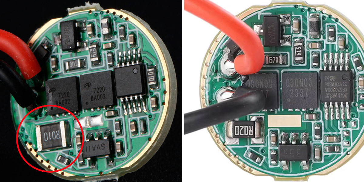

Οι επιλογές μου ήτανε μεταξύ των Kaidomain Η17Α και του Convoy 4-mode SST-40.
Επειδή στις δοκιμές ο πρώτος μου τίναξε δύο φορές την ασφάλεια του πολυμέτρου, δημιουργώντας ένα surge μεγαλύερο των 10 αμπέρ, κατέληξα στον 2ο που φαίνεται καλύτερος σε κατασκευή.
Κρατώ λεπτομερές αρχείο των υλικών της αγοράς, και αυτό μου έδειξε ότι ο driver αυτός ξεκίνησε με ισχύ 3 αμπέρ, και μετά ανέβηκε στα 4.
Οπότε ήτανε όπως τον ήθελα.
Παραγγέλθηκαν 2 κομμάτια αλλά όταν έφτασαν ήτανε αλλαγμένα.
Στην θέση του sense resistor με τιμή R010 υπήρχε διαφορετικός με τιμή R020.
Ρώτησα το μαγαζί και μου είπανε ότι δεν έχει αλλάξει κάτι.
Αμ δε!
Πρόβλημα 4Α. Η απόδοση ΔΕΝ ήτανε 4 αμπέρ. ούτε καν 5 αμπέρ όπως λένε πια στη σελίδα. Η απόδοση πια με μια δυνατή μπαταρία είναι ΕΞΙ αμπέρ!
Όχι ρε παιδιά 6 αμπέρ για ένα P60 module!
Πρόβλημα 4Β. Τώρα θα πρέπει να κάνω μετατροπή στον driver για να ρίξω το ρεύμα στην έξοδο. Αυτό γίνεται με την αλλαγή του sense resistor, αλλά έλα που δεν είχα τον κατάλληλο συνδυασμό!
Οπότε χρειάστηκε να παραγγείλω και άλλα νούμερα και να περιμένω 2-3 εβδομάδες ακόμα.
Όταν τους παρέλαβα έκανα ένα stack από ΤΡΕΙΣ αντιστάσεις. 0.05 - 0.13 και 0.13. Για να πάρω μια τελική τιμή 0,028 που θα μου έδινε θεωρητικά 4,2 αμπέρ.
Στην πράξη πήρα 3,7 και συμβιβάστηκα με αυτό.

Τα εργαλεία
Τα Υλικά
Αμ δε!

Αλλά πριν τον συσκευάσω σκέφτηκα ότι με τον τρόπο που δουλεύει η προστασία υπερθέρμανσης θα σήκωνε λίγο παραπάνω ανέβασμα της φωτεινότητας.
Εξάλλου ήμουνα κάτω από τον στόχο των 4 αμπερ.
Άνοιγμα του ΗΥ, μετάβαση στο OmniCalculator και δοκιμάζοντας τον συνδυασμό δύο αντιστάσεων των R050, για τελική τιμή 025, υπολόγισα ότι η πλακέτα θα μου έδινε πάνω από 4 αμπέρ.
Στα γρήγορα έβγαλα κολλητήρι και εργαλεία, τοποθέτησα το stack των 2 R050 (πολύ ψιλοδουλειά, να ξέρετε), ξανα συναρμολόγηση και νέες μετρήσεις.
4.2 αμπέρ, 1100 lumens και 32400Lux.
Εξαιρετικά για κάτοπτρο των 26mm.
