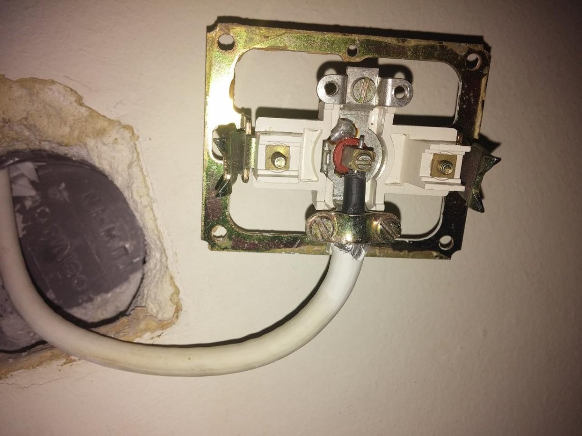

Στο σπίτι έχω πρίζες Legrand Railux (4 συνολικά) και ενώ στα 2 δωμάτια που έχω τηλεοράσεις λειτουργούν κανονικά (την 3η πρίζα δεν την έχω δοκιμάσει), στο σαλόνι που βρίσκεται η τερματική πρίζα δεν δίνει καθόλου σήμα στην τηλεόραση, παρα μόνο δείχνει χιόνια και καθόλου σήμα σε κανένα κανάλι. Η πρίζα που την δοκίμασα σε άλλο σπίτι λειτουργεί κανονικά. Κάποια συμβουλή-λύση;

Δοκίμασε να αλλάξεις τις Legrand με κάποια μάρκα no name και δες αν συμβαίνει το ίδιο.
Αυτή που αναφέρω ως 3η πρίζα πρέπει να είναι η δεύτερη αλλά για να είμαι ειλικρινής δεν ξέρω με ποια σειρά πάει το καλώδιο τις κεραίας ώστε να ξέρω αν αυτή είναι η προηγούμενη αυτής που δεν παίζει. Με άλλη πρίζα γιατί να παίζει και να μην παίζει με αυτή που την δοκίμασα και σε άλλο όροφο του σπιτιού στον ίδιο χώρο και παίζει κανονικά;
καπου πιο πριν την τεταρτη σταματαει το σημα.
Ή δεν ειναι η σωστη πριζα η προτελευταια ή δεν εχει συνδεθει σωστα για να δωσει στην τελευταια.

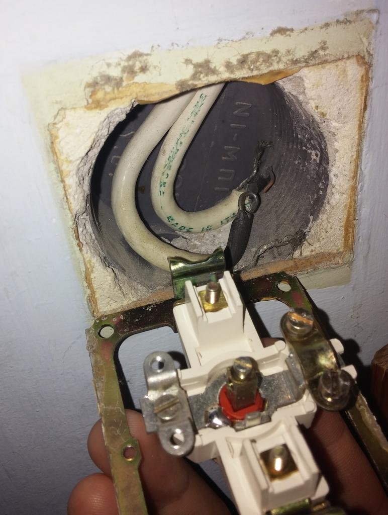

Άνοιξα την πρίζα που δεν είχα δοκιμάσει και τι να δω; η εικόνα παρακάτω μιλάει από μόνη της! Εν το μεταξύ βάση της σειράς των δωματίων αυτή δεν πρέπει να είναι η προτελευταία πρίζα αλλά η δεύτερη, οπότε απορώ πως παίζει και η προτελευταία πρίζα! Τι κάνω τώρα;

2 πράγματα που βλέπω..
Οι "τριχουλες" των 2 καλωδίων απότι βλέπω έχουν στρίψει πολύ και είναι χάλια. Το προτιμότερο είναι να μη στρίβουμε τις τριχούλες (χάνουμε ποιότητα σήματος), αλλά να τις βάζουμε προς τα πίσω απλώς.
Επίσης το κεντρικό του καλωδίου σα να έχει μαυρίσει δοκίμασε να το ξύσεις ελαφρός μέχρι να φανεί το χρώμα του χαλκού. Εκτώς και αν είναι η επάργυρη επίστρωση και δε το βλέπω καλά.
Σας ευχαριστώ πολύ όλους για τις χρήσιμες πληροφορίες που μου δώσατε. Τελικά σύνδεσα για κάθε μία από τις πρίζες, τα διπλά καλώδιο στην μία τρύπα της πρίζας και τώρα δουλεύουν κομπλέ. Το μόνο περίεργο με την τελευταία πρίζα είναι ότι αν βάλω μέχρι μέσα το βύσμα έχω απώλεια στην ισχύ του σήματος, ενώ αν το δεν το βάλω μέχρι μέσα(ακόμα και αν το αφήσω απλά να ακουμπάει στην πρίζα) έχω 100% ποιότητα εικόνας και ισχύ σε όλα τα κανάλια!
