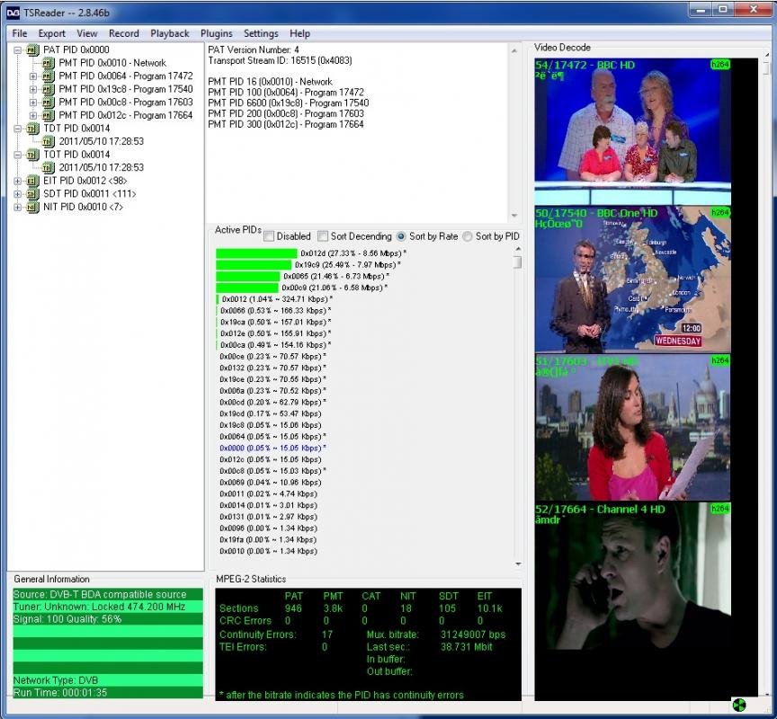

Πάρτε και ένα Screenshot απο το mux της αγγλικής επίγειας Freeview HD (BBC, BBC 1 ITV, CH4)
Είναι απο το pctv στικάκι μου (υποστηρίζει DVB-T2).
Δεν μεταδίδουν όλα τα κανάλια HD ταυτόχρονα και το bitrate παίζει...
