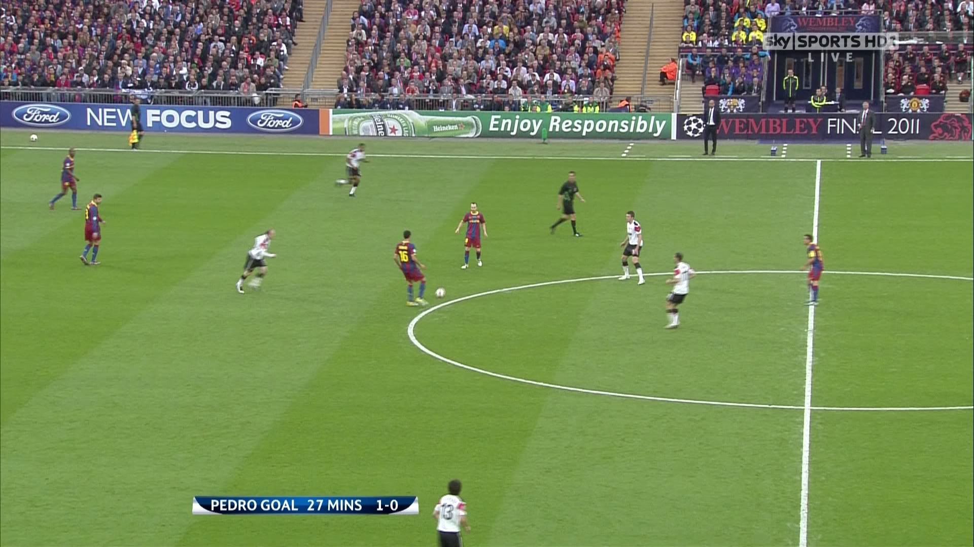

Μηπως μπορεί κάποιος να ανεβάσει ή να δώσει λινκ απο κάποιο κλιπ απο τον τελικό ??. Εννοείται απο το απείραχτο ts της μετάδοσης. ΕΡΤHD βασκά αλλά και SKY αν γίνεται.

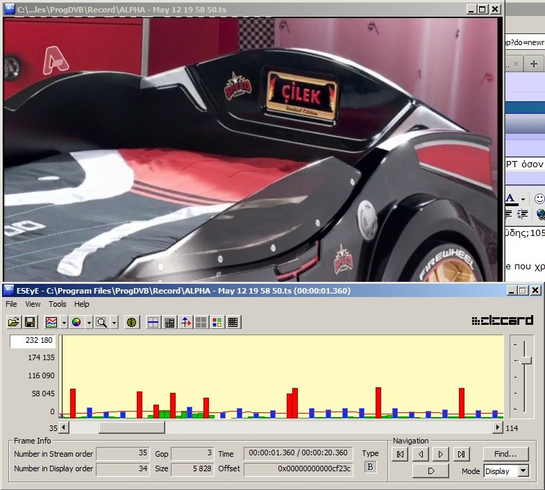

Απο την eurovision είδα την ανάλυση του stream (με το Elecard stream eye) ... είναι πολύ παράξενο. Ολο Β frames.

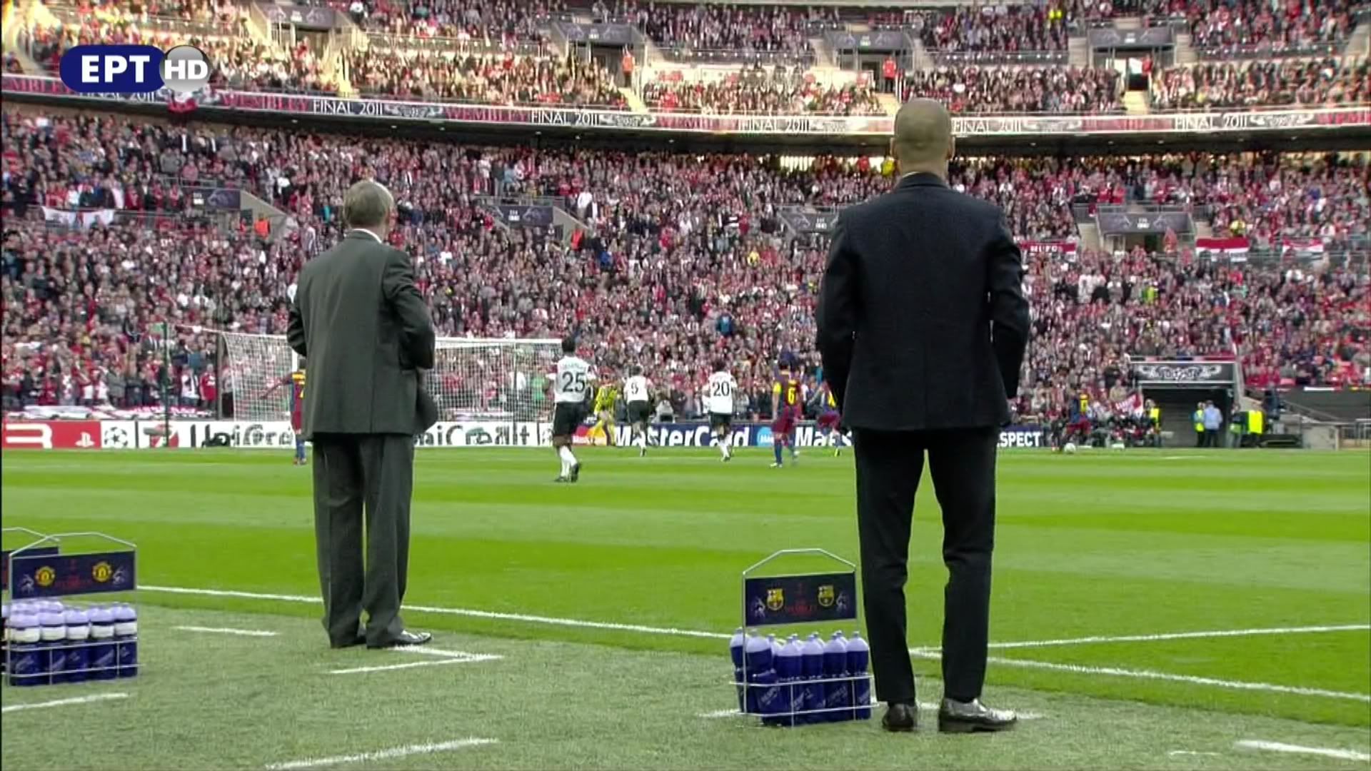

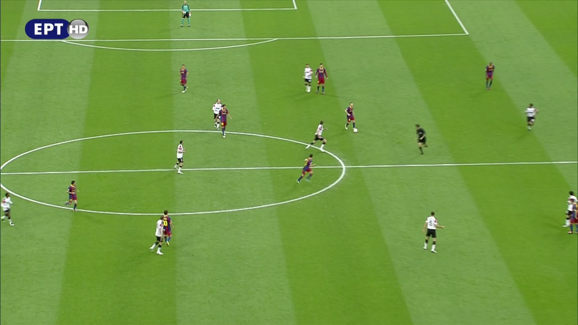

Το γρασίδι χάνει τελείως την ευκρίνειά του στα μακρινά πλάνα. Φαίνεται σαν μουσαμάς.
Στα στατικα πλανα φαινεται το "καθε χορταρακι" ενω στην κίνηση "θολώνει" και γίνεται όπως τον μουσαμά που λέει ο φίλος, κάτι που δεν γίνεται σε καλα δορυφορικά HD κανάλια.
Όλο B-frames? Πως μπορεί να έγινε αυτό;
Μήπως κάνει λάθος το software που χρησιμοποίησες;

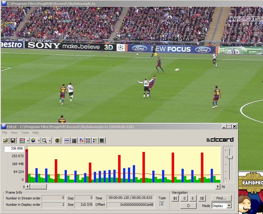

Σχημα λόγου το "ολο Β frames". Απλά έχει κάθε 15 Β-frames 1-Ιframe ή 1 P-frame
Δεν νομίζω να κάνω λάθος γιατί τα υπόλοιπα κανάλια δεν παρουσιάζουν το ίδιο φαινόμενο. Eχουν το κλασσικό IBBPBBPBBPBBI ...

Η ποιότητα εικόνας που βλέπω από τις φωτο, είναι πως έχουν ένα θόλωμα, που δεν υπάρχει στην μετάδοση και δεν υπήρχε στους παραπάνω αγώνες.
Re: Απάντηση: Re: Η θέση της ΕΡΤ όσον αφορά τις HD μεταδόσεις.
Οι φωτο ειναι παντα απλα ενδεικτικες.Τις εκανα capture με το vlc σε png και μετα μετατροπη σε jpg λογω μεγεθους.
Σε κανονικο playback ειναι αψογο.
Προσπάθεια για οικονομία στο bandwidth?
