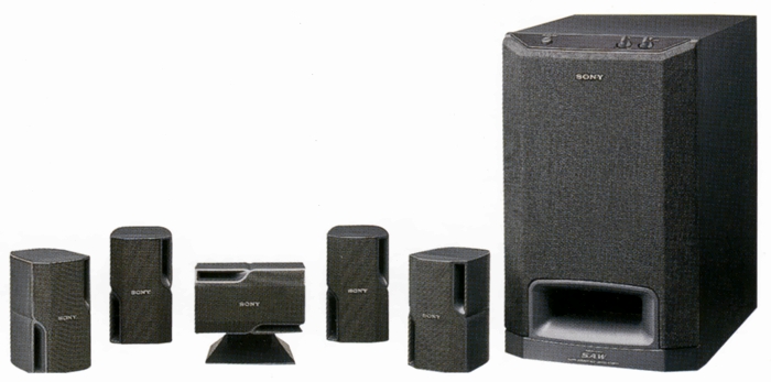

Προσωπικά έχω ένα συστηματακι που έχω στο δευτερο σαλόνι μ ενα 5.1 της LG και γίνεται σεισμός στις ταινιες και τα παιχνίδια Playstation. Παλαίότερα στο κύριο σαλονι 30 τμ έπαιζα επίσης με ενα 7.1 της Sony Pascal με κατι δορυφοράκια...μια χαρα φίλε μου ήταν για καποιο που δεν εχε απαιτησεις τότε και απλα επιζητούσε 'ενα υποτυπώδη surround ήχο μ ενα αποδεκτό σαμπάκι...τοτε μια χαρα ημασταν τώρα ακόμα και σε αυτο τον τομέα εχουμε εκσυχρονιστεί μη χέσω....:ROFLMAO:
