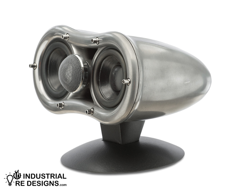

Επί του θέματος, τα ηχεία βάσης όπως τα Klipsch που αναφέρεις πρέπει να είναι αυτό που γράφουν, βάσης, ή έστω ραφιού, δηλαδή σε ένα πολύ μικρό ύψος, κάθετα, και με τα τουίτερ στο επίπεδο των αυτιών σου. Αν αρχίσεις τις κλίσεις κλπ, χάνεις όλη τη φιλοσοφία του κατασκευαστή. Μπορεί να τρώγεται, αλλά θα έχεις πετάξει τα λεφτά σου. Καλύτερα να πάρεις ένα μικρό σετάκι που να χρησιμοποιείται κυρίως σε μέσο-υψηλές, και ένα γούφερ να βοηθάει στα υπόλοιπα, με ό,τι αυτό συνεπάγεται βέβαια στο τελικό αποτέλεσμα.

Έχετε διαβάσει πως δεν δέχεται να τα βάλει πουθενά παρά μόνο στο ταβάνι έτσι;
Κρεμαστά τύπου Ellipson μόνο για background music, και πάλι κρίμα τα λεφτά
