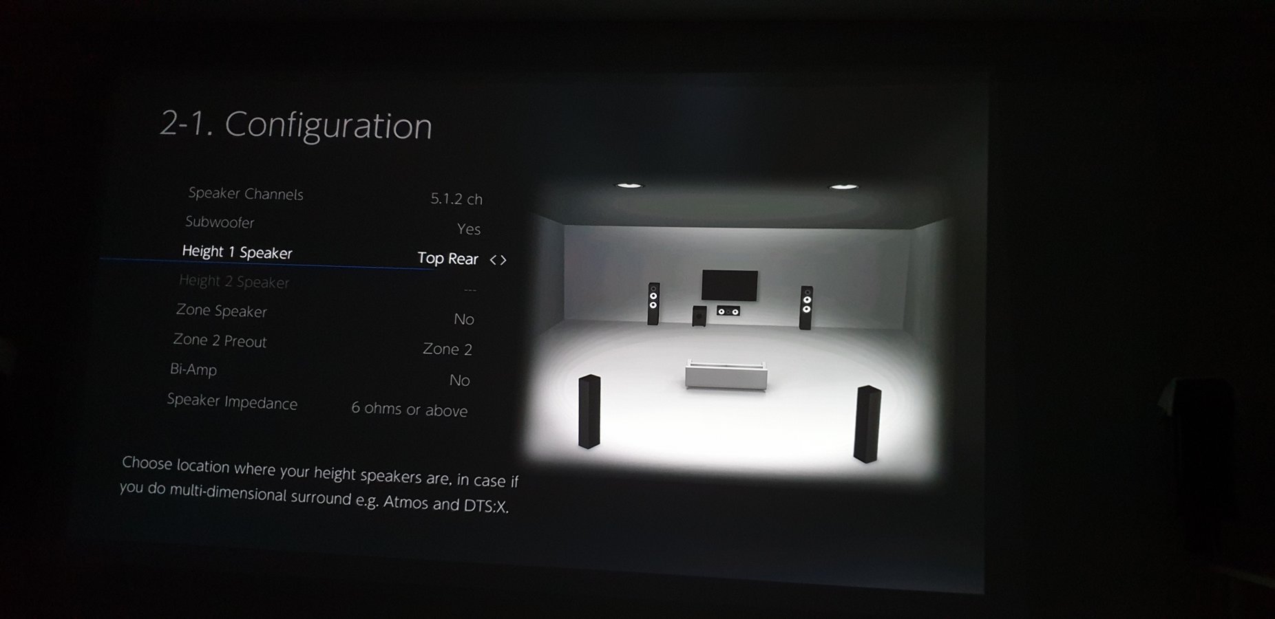

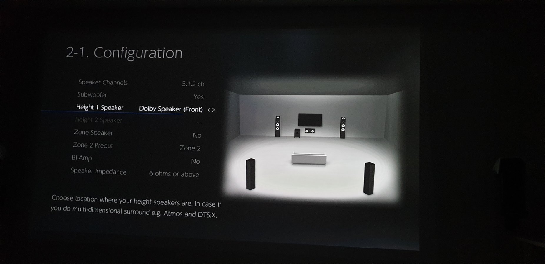

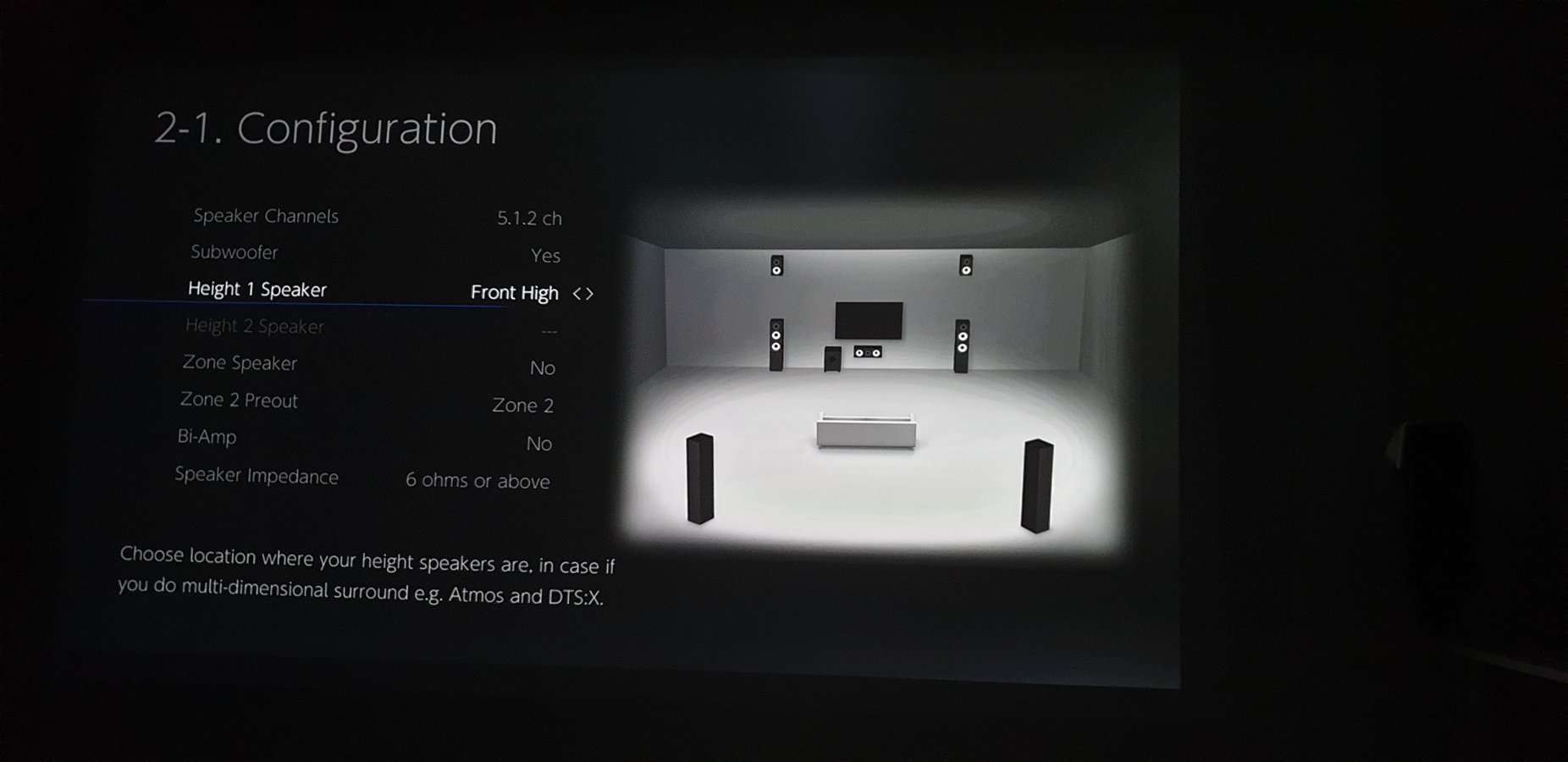

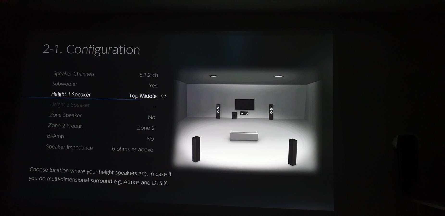

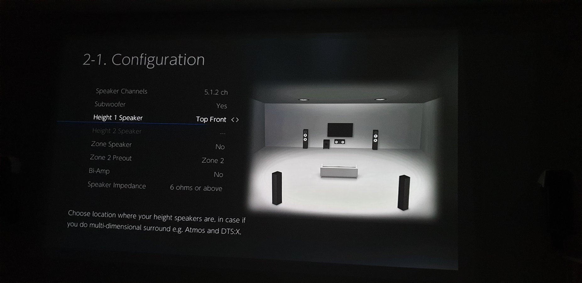

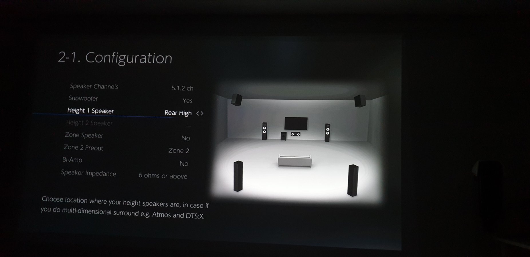

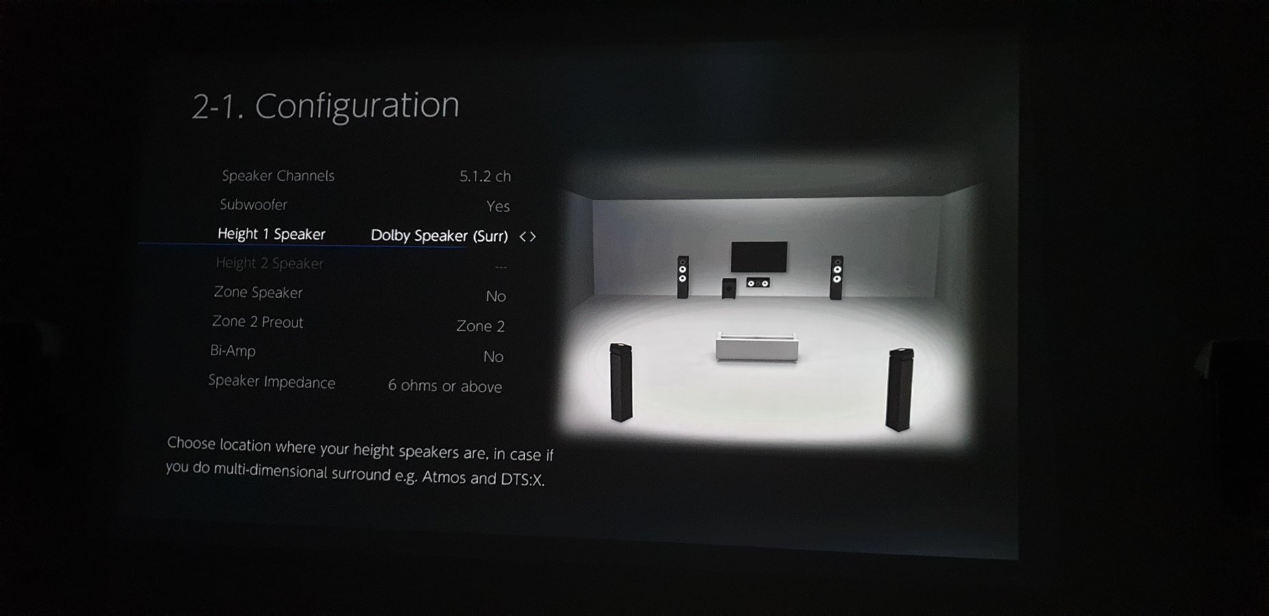

Για να μην ανοίγω νέο thread μιας και αφορά τα ηχεία που πήρα (JBL Control CM52) , όσον αφορά το configuration αν ξέρει κάποιος πως να τα δηλώσω στον ενισχυτή.Καταρχήν βγήκαν όπως είπα τα 4 ηχεία οροφής της Logitech και έβαλα τα 2 JBL.
Στον ενισχυτή άλλαξα την επιλογή από 5.1.4 σε 5.1.2 και πλέον έχω τις εξής επιλογές για τα 2 ηχεία οροφής : Dolby Front , Dolby Surround , Front High , Rear High , Top Front , Top Middle , Top Rear.
Απόσο μου δείχνουν τα διαγράμματα των παραπάνω επιλογών , το ποιο κοντινό στις θέσεις που έχω βάλει τα ηχεία είναι η επιλογή Top Front.
Ποια επιλογή είναι καλύτερη να τα δηλώσω ;

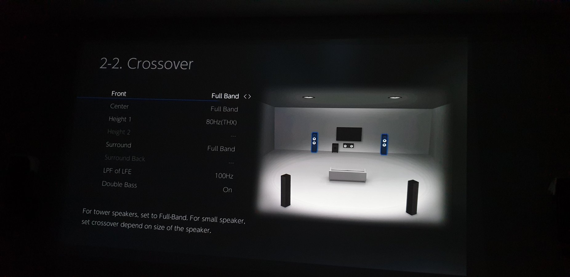

Επίσης , στην επιλογή crossover τα ηχεία Height μου έχει ως default επιλογή τα 80Hz(THX).Εγώ τα δήλωσα ως Full Band μιας και είδα στα specs των συγκεκριμένων ηχείων οτι είναι από 50Hz -20kHz.Καλά τα δήλωσα ή πρέπει να τα αφήσω ως 80Hz(THX) ;
Και κάτι άλλο : Παίζοντας διάφορα audio demo για ηχεία , δεν κατάφερα να ακούσω ήχο από τα 2 JBL όπως και να τα δήλωσα (και τις 7 διαθέσιμες επιλογές έβαλα).Πάντα οι ήχοι που υποτίθεται οτι έπρεπε να βγαίνουν από τα height ηχεία έβγαιναν από τα 2 μπροστά ή 2 πίσω , παρότι στην οθόνη του ενισχυτή υπήρχε η ένδειξη οτι υπάρχουν ενεργά 8 ηχεία (5+1 κανονικά + 2 οροφής).Επίσης , στην επιλογή Level Calibration του ενισχυτή , μια χαρά ακούγονται τα 2 ηχεία οροφής.
Βάζω και τις επιλογές που μου δείχνει ο ενισχυτής :

Βάλ' τα 80Hz για αρχή και βλέπεις αν θα τα πας στα 100Ηz τα συγκεκριμένα.
Κανένα ηχείο στο setup σου δεν πρέπει να είναι full band, γιατί πολύ απλά δεν είναι ακόμα και ηχείο δαπέδου να έχεις.
Όσο για το γιατί δεν βγάζουν ήχο, είναι θέμα εισερχόμενου σήματος και εξερχόμενου DSP που επιλέγεις.
Μα καλά... από 5.1.4 σε 5.1.2; Πάρε ένα ακόμα ζευγάρι όταν μπορέσεις.
Ποιόν Pio-nkyo ενισχυτή έχεις (αν κρίνω σωστά από το μενού) ;
Ο ενισχυτής είναι ο Onkyo TX-RZ740.Δηλαδή τα έχω δηλώσει λάθος ως full band όλα τα ηχεία ; Πως θα έπρεπε να τα δηλώσω ;
Τα 4 της Logitech τα έβγαλα υποτίθεται για να πάρω κάτι καλύτερο από αυτά συν οτι πλέον μπορώ να τα δώσω τώρα τα Ζ5500 να μου φύγουν.Χώρο μου ποιάνουν.
Subwoofer δεν έχεις; Τι full band τότε;
Για να το πιάσουμε από την αρχή. Πραγματικά Full band ηχεία δεν υπάρχουν, παρά μόνο κάτι πολύ είδικές περιπτώσεις. Θέλεις τόσο το κανάλι του LFE όσο και ένα μέρος των μπάσων να κατευθύνεται προς το sub.
Εν τω μεταξύ, αν τυχόν αναπαράγεις περιεχόμενο που δεν έχει LFE, τότε όταν τα έχεις Full Band δηλωμένα, το subwoofer θα παρέμενει εντελώς σιωπηλό, αφού δεν θα «στρίβεις» το μπάσο προς το sub με τον τρόπο αυτό.
Στο 5.1.2 δεν έχεις καν objects. Τα δύο από τα τέσσερα Logitech ξαναβάλτα στις θέσεις τους μέχρι να πάρεις άλλα καλύτερα ηχεία κατά τη γνώμη μου.
Για τα format και τα listening modes και σε ποιες εξόδους ηχείων αντιστοιχούν, manual σελ. 123- έως σελ. 148.
Ωραία.Και πως ξέρω τι Hz να δηλώσω για κάθε ηχείο ; Εγώ μέχρι τώρα όλα τα είχα στο Full Band εκτός το sub που είναι στα 100Hz όπως στην τελευταία φωτογραφία.
Αυτό που λες ότι έχεις το sub στα 100Hz, δεν είναι το sub, αλλά το Low Pass φίλτρο για το κανάλι του LFE, το οποίο κανάλι παρεμπιπτόντως έχει προδιαγραφές έως 120Hz, άρα εκεί θα το βάλεις.
Γενικώς όλα αυτά μπορεί να στα εξηγήσει το support του καταστήματος από το οποίο αγόρασες τον ενισχυτή και να σε καθοδηγήσει σε όλες τις ρυθμίσεις, καθώς και τι κάνει το κάθε sound mode αναλόγως εισερχόμενου σήματος.
Εγώ προτείνω και βιντεοκλήση σε αυτό, καθώς είναι πιο εύκολο να βλέπεις και το μενού του ενισχυτή και να καθοδηγείς τον χρήστη.
Για να ξέρεις την απόκριση που μπορούν να έχουν τα ηχεία πραγματικά, πρέπει να πάρεις μετρήσεις. Εμπειρικά ξεκινάς στα 80Hz και σχεδόν πάντα όταν πρόκειται για ηχεία όπως τα JBL που έχεις, χρειάζεται να τα «κόψεις» στα 100Hz.
Για να μην έχεις θέματα με τα υπόλοιπα ηχεία και κυρίως τα main ηχεία, βάλ' τα όλα στα 80Hz και βλέπεις αν τα atmos θα τα βάλεις να παίζουν μέχρι τα 100Hz αφού εκεί συνήθως δεν υπάρχουν προβλήματα όταν πρόκειται για ηχεία overhead σε σχέση με τα υπόλοιπα.. Χωρίς μετρήσεις, μόνο εμπειρικές μπορούν να είναι οι απαντήσεις.
Οκ θα δοκιμάσω να τα βάλω στα 80Hz και το sub στα 120Hz.Όσον αφορά πως δηλώνω τα 2 height να τα αφήσω ως Top Front ; Έτσι είχα δηλωμένα και τα 2 μπροστινά της Logitech.
