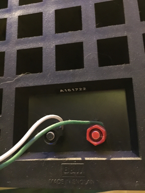

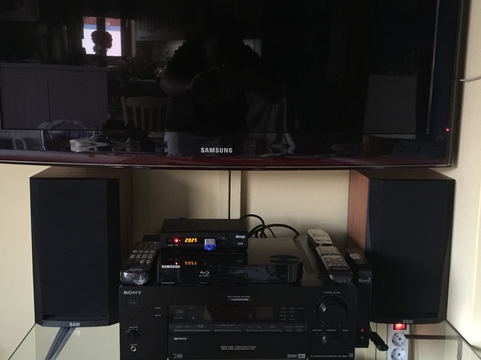

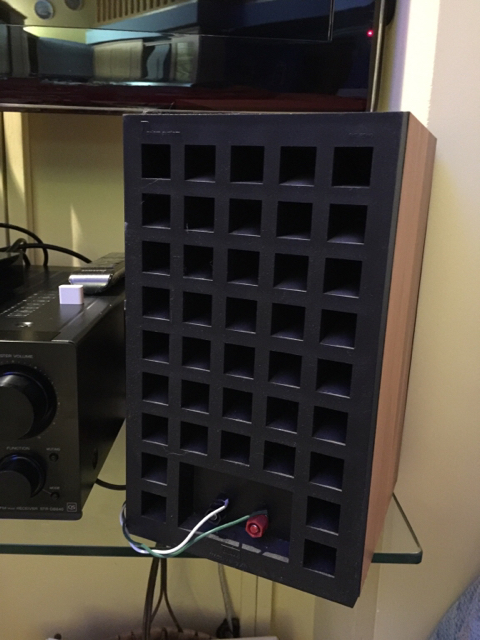

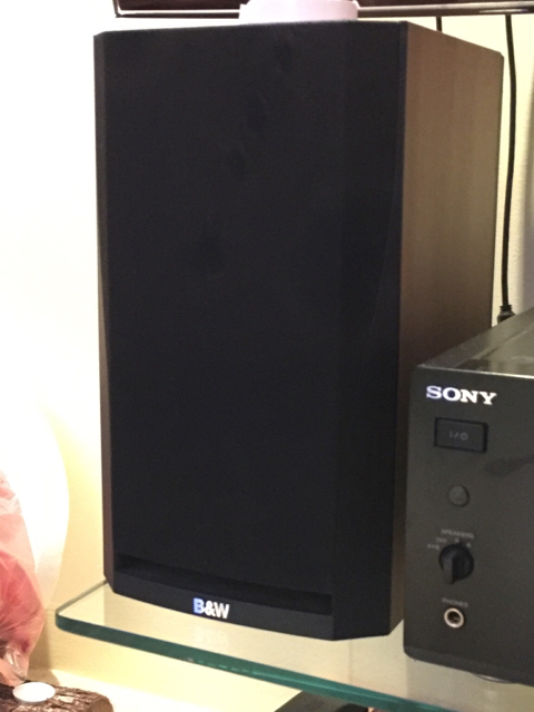

Καλησπέρα & χρόνια πολλά. Έχω τα εν λόγω ηχεία και μάλλον από απότομα γκάζια από λάθος της μητέρας μου παίζουν μόνο τα tweeter. Κρίμα γιατί αν και του 2002 αγορά είχαν παίξει ελάχιστα. Ηταν δώρο του αφεντικού μου. Τα πήρα στα χέρια μου προ 3 ετιας σφραγισμένα παρακαλώ. Παραθέτω φωτο. Οποίος μπορεί να βοηθήσει για μια λογική επισκευή με χαρά θα τον ακούσω! Thx
