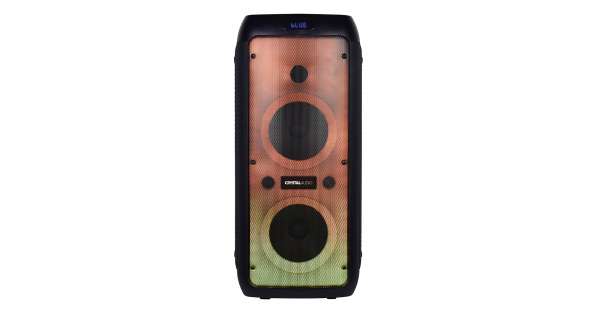

Πάρε ένα ή δύο τέτοια αν θέλεις και στέρεο ήχο και τέλος.
