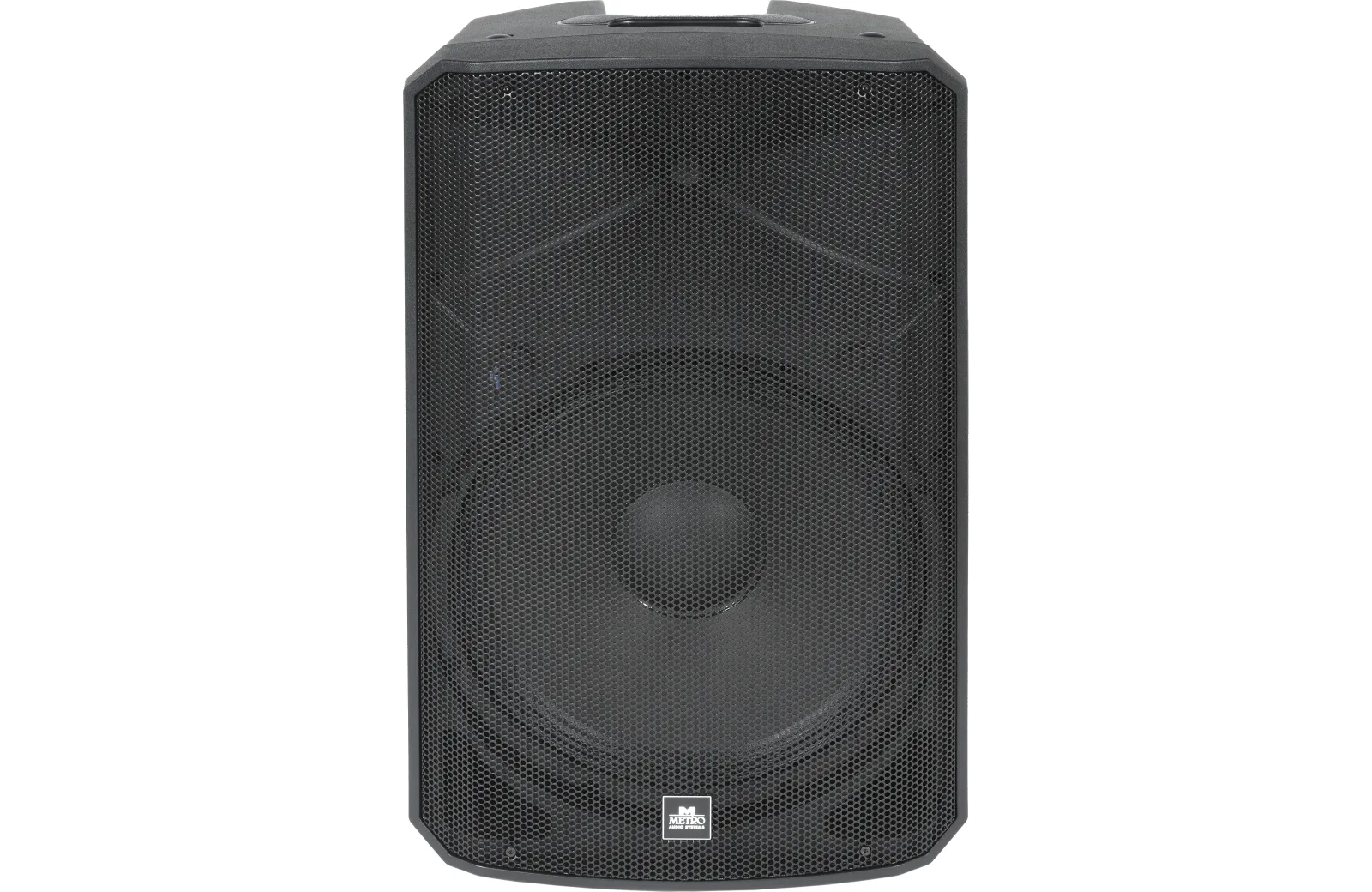

Δες τα Metro Audio
Αν τα 239 το ένα είναι πολλά, υπάρχει και μικρότερο, αλλά καλύτερα το 15ιντσο.

βλεπω εχει mix out για συνδεση , με αλλο ενεργο ηχειο, η record...το ερωτημα μου ειναι πως γινεται ενα ζευγος τετοιων ηχειων να παιζει σε stereo mod..καποια προμοια ηχεια συνδεονται μεταξυ τους με bt..γινεται?
Συνήθως η καλωδιακή σύνδεση με άλλο ή άλλα ηχεία είναι daisy chain σύνδεση και όχι στέρεο. Δηλαδή το ένα ηχείο που παίρνει μεν στέρεο σήμα από μια πηγή, το αναπαράγει downmixed mono, και το στέρεο σήμα το στέλνει μέσω καλωδίου σε άλλο ηχείο το οποίο άλλο ηχείο αναπαράγει επίσης ως downmixed mono.
Η στέρεο αναπαραγωγή μέσω Bluetooth, δηλαδή το ένα ηχείο το ένα κανάλι και το άλλο ηχείο το άλλο κανάλι, για να γίνει προϋποθέτει το ηχείο να έχει λειτουργία tws (true wireless stereo)
Διάβασα στις προδιαγραφές ότι είναι TWS.
Άρα δύο τέτοια,παίζουν στέρεο.
