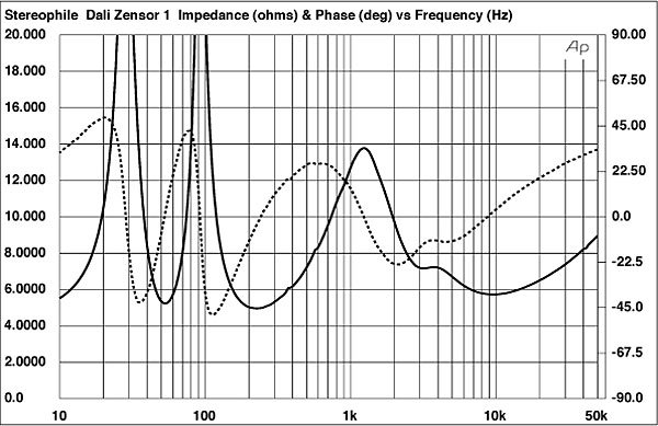

Dali Zensor 1:
Με αυτές τις διακυμάνσεις, είναι εύκολο στην οδήγηση? Τι λέτε?

Το menouet είναι το πιο δύσκολο από όλα και για να μπορέσεις να μπορέσεις να πάρεις το μέγιστο από αυτο το ηχείο πέρα από τα ρεύματα θέλει ποιοτικά ρεύματα τότε και μόνο απλά απογειώνεται!
Το Dali 1στο official blog της στην Ιαπωνία το προτείνει για το denon pma 50 και δεν έχει άδικο στην πράξη δεν είναι δύσκολο ηχείο... υπάρχουν όμως ηχεία με μεγαλύτερη ευαισθησία που μπορεί να ακουστούν δυνατότερα όμως μπορεί να υπάρξουν διακυμάνσεις στα ohms και να υπάρξουν προβλήματα όπως τα tannoy dc1 που είμαι κάτοχος και είναι δύσκολο ηχείο.
Που αν διαβάσεις τα χαρακτηριστικά του έχουνε πάρει διαζύγιο με την αλήθεια...Αυτό όμως δεν σημαίνει ότι είναι κακό ηχείο.

Καταρχην τα διαγραμματα ειναι απο το zensor 1 και τα αλλα τα dali που προτεινεις κανουν 800ευρο...το budget ειναι 300ευρο περιπου.
