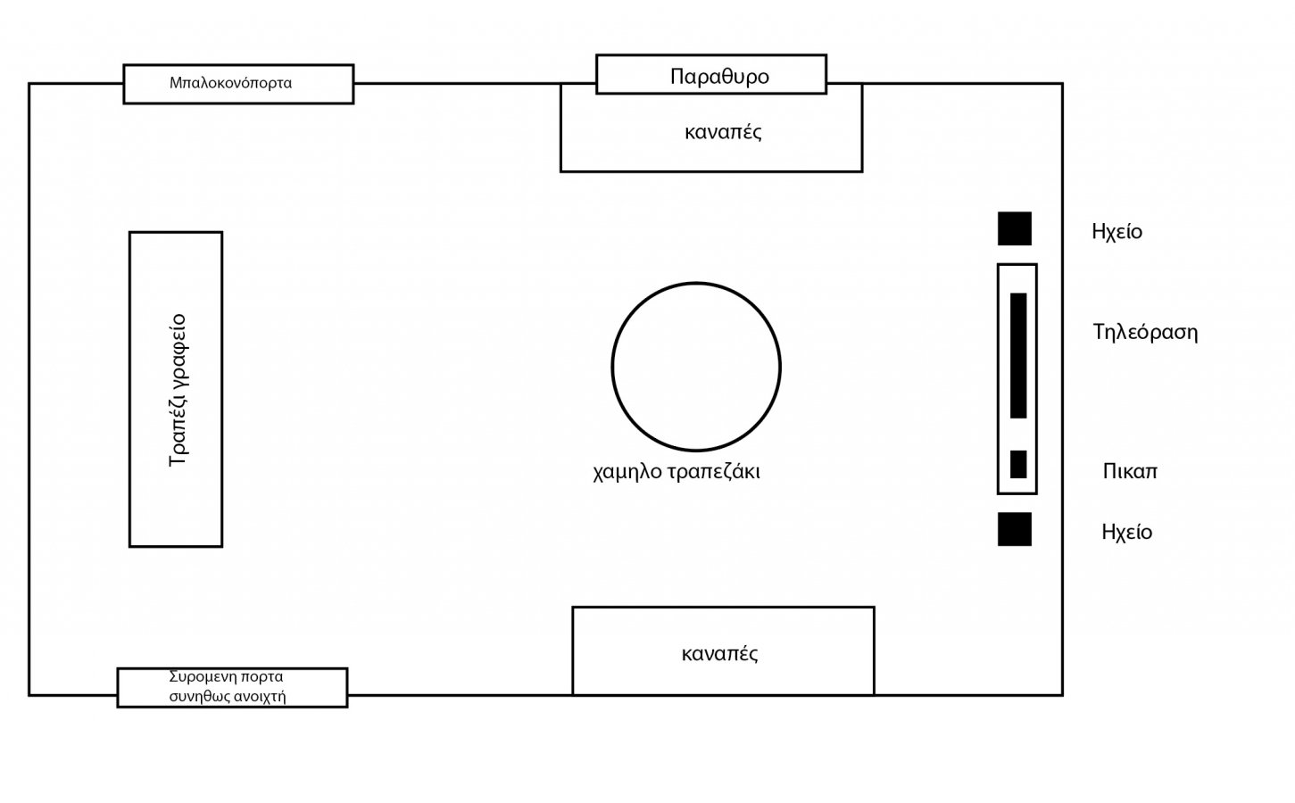

παραθέτω σχημα σπιτιου

Αν αυτό με τα πάνελς σου φαίνεται υπερβολικό τώρα, μπορεί μετά από αλλαγή 10 διαφορετικών ζευγαριών ηχείων να σου γίνει λιγότερο υπερβολικό χαχα :D
Πού κάθεσαι όταν ακούς; γιατί στην μόνη σωστή θέση ακρόασης βλέπω ένα χαμηλό τραπεζάκι.
Οι καναπέδες δεξιά και αριστερά τοίχο είναι τέρμα λάθος θέση και δεν πας να δώσεις και 100.000€ για ηχεία, ενισχυτή και πηγή, αν δεν αλλάξεις θέση ακρόασης, ή ηχείων, σωστό έστω μέτριο ήχο δεν θα ακούσεις.
κοιτα φιλε τα ηχεια τωρα που εχω σε βάση ακουγωνται πολυ καλά, και στο χώρο.
απλως ψαχνω κάτι δαπέδου να γεμηζει αρμονικα το χώρο πολλες φορές καθομαι στον καναπε προς τη φορα των ειχηων ξαπλωνω και ακουω μουσικη,
Δεν θα αλλάξεις κάτι.
Ειδικά στις συχνότητες κάτω από τα 125Hz πάνω κάτω που το δωμάτιο και το πού βρίσκεσαι παίζει σχεδόν κυρίαρχο ρόλο.
Επίσης καθήμενος εκεί που λες, είσαι στο πλάι των ηχείων, εντελώς εκτός για το 1 από τα 2 ηχεία (αποκλείεται να έχει το ηχείο σου σωστή απόκριση στις 70 μοίρες off-axis...), έχεις σημαντική διαφορά στην απόσταση ηχείου 1 με εσένα vs ηχείο 2 με εσένα, ήταν που ήταν στραβό το τρίγωνο ακρόασης, του δίνεις και άλλο περισσότερο με την διαφορά στο attenuation της στάθμης του ήχου με την απόσταση.
Μόνο και μόνο να κάτσεις εκεί που είναι το μικρό τραπεζάκι αντί στον καναπέ, θα σου κάνει σημαντική διαφορά στον ήχο χωρίς να αλλάξεις το παραμικρό.
Με τέτοιο στήσιμο και χώρο είναι σαν να θες να βάλεις καλύτερη βενζίνη στο Lada Niva για να πιάσει καλύτερες επιδόσεις σε κόντρες με Ferrari και Lamborghini.
