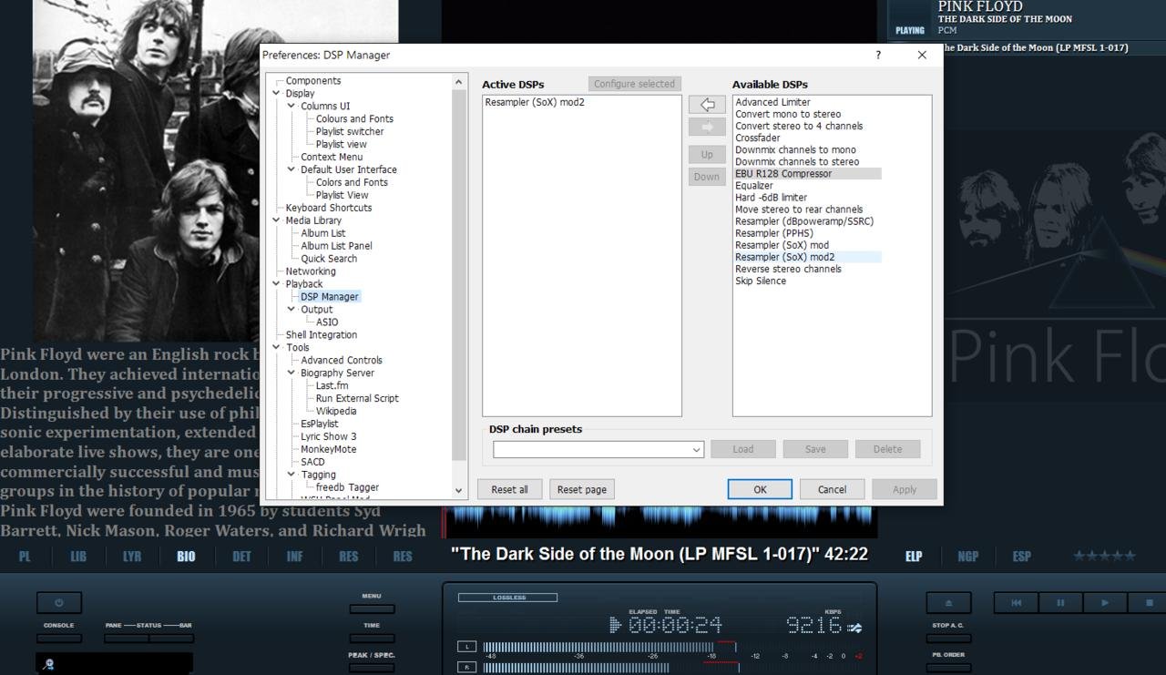

Sok πως ενεργοποιειται αυτο; μπηκε μεν στα components, αλλα μετα;
Διαβαζω φυσικα οτι γραφετε, ειδικα τα...παραμετροποιησιμα, μα ολα θελουν εξτρα βοηθεια!
Πας preferences-DSP manager
Με διπλό κλικ επάνω του μπαίνει,με διπλό κλικ επάνω του βγαίνει.
Πιο απλό δεν γίνεται,κοίτα την φώτο.

Εγω παω απο την κεντρικη σελιδα παταω view και μετα equaliser και μενει ανοιχτο συνεχεια.
Λαθος κανω??
