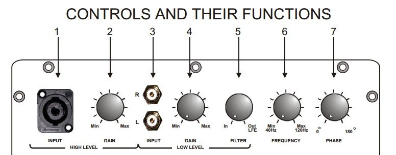

Να διορθώσω ότι το sub που έχω δεν είναι το svs αλλά ένα bk 10' . Έπαιξα και με το gain και με τη φάση αλλά και με την αποκοπή (ως 90hz) δοκίμασα. Φυσικά το συνδέσαμε από την μεταβλητή έξοδο προενίσχυσης του "τέρατος" :p . Ντάξει κάνει κάποια διαφορά στο γέμισμα χαμηλά αλλά δεν είναι τόσο δραματική ούτε στα δικά μου αυτιά ούτε στου Λάκη. Βασικά το sub έχει και high level input αλλά είχα ξεχάσει να πάρω το αντίστοιχο καλώδιο δεν ξέρω αν θα είχε κάποια διαφορά προς το καλύτερο... Φυσικά το sub ήταν στην θέση in έτσι ώστε να υπάρχει δυνατότητα αποκοπής
Δεν βλέπω να έχει έξοδο προενίσχυσης το Sub κι' αυτό ίσως αποτελεί θέμα.
Θα το ξανακοιτάξω, αλλά όχι σήμερα, δεν έχω χρόνο, τώρα γράφω από κινητό... -bye-
