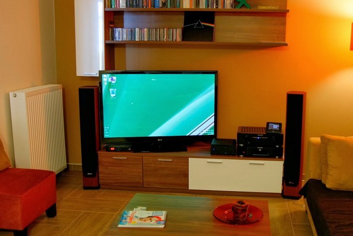

Το ένα ηχείο του στερεοφωνικού μου είναι σχετικά κοντά στο καλοριφέρ, περίπου στα 15-20 εκατοστά.
Έχω κοιτάξει αρκετές φορές όταν είναι ανοιχτό το καλοριφέρ και δε φαίνεται να ζεσταίνεται, αλλά γενικά με ανησυχεί.
Θα μπορούσα να βάλω κάποιου είδους μονωτικό στο πλάι του ηχείου, έχει νόημα; Πχ ένα κομμάτι μοκέτα. Υπάρχει κάτι άλλο που θα προτείνατε;
Ορίστε και μια φωτό από το χώρο.
15-20 εκατοστά είναι λίγα πάντως.
Και δεν ξέρω αν η μοκέτα θα βοηθούσε.
Γενικά το στήσιμο σου είναι δύσκολο και το καλοριφέρ το κάνει ακόμα δυσκολότερο μιας και μικραίνει κι άλλο την απόσταση.
Δεν σε παίρνει να το πας όλο μαζί κανά μισό μέτρο πιο δεξιά;
(Δεν βλέπω τι υπάρχει δεξιά,οπότε απλώς υποθέτω πως θα υπάρχει χώρος )
Εγω το εχω στα 5 εκατοστα και δεν εχει παθει τιποτα 8 χρονια τωρα.
Δεν λεω ότι είναι σωστο, μπορει να είμαι τυχερος, αλλα δυστυχως μακαρι να ηταν διαφορετικος ο χωρος να το εβαζα πιο μακρυα.
Παντως η περισσοτερη ζεστη φευγει προς τα πανω, οποτε δεν υπαρχει μεγαλος λογος ανησυχιας.
Εγω στην θεση σου δεν θα εκανα τιποτα

Κοίταξε,από την στιγμή που οι σχεδιαστές μεγαφώνων κάνουν αγώνα για να επιτύχουν σωστή ψύξη κι από την στιγμή που οι τιμές των εξαρτημάτων του κρος έχουν ένα ήδη ένα μπελά,καλό είναι να μην τα επιβαρύνουμε.
Επιπλέον,θυμάμαι μαρτυρία συμφορουμίτη μας,του οποίου είχε σκάσει το ξύλο σε σημεία (ή οι ενώσεις,δεν θυμάμαι καλά ομολογώ ).
Εγώ δεν νομίζω ότι θα πάθει τίποτα από το καλοριφέρ. Θα έλεγα να τραβήξεις τα ηχεία λίγο μπροστά από το έπιπλο, νομίζω θα είναι καλύτερη η ακουστική, θα απομακρυνθεί από την τηλεόραση.
Kαί το δικό μου το ένα ηχείο βρίσκεται στα 20 εκ από το καλοριφέρ Η διαφορά θερμοκρασίας των δύο πλευρών τού ηχείου είναι περί τους 2 βαθμούς και πάντως δε μπορείς να τη χαρακτηρίσεις ζεστή Το καλοκαίρι στο συγκεκριμένο χώρο τα ηχεία είναι πιό ζεστά ,λόγω θέσης του δωματίου

Εγώ έχω ένα ηχείο το οποίο είναι στα 30cm απο το τζάκι. Όταν το βάζω σε εκείνο το σημείο, τοποθετώ και μια σανίδα, ενδιάμεσα, και δεν περνά καθόλου θερμότητα. Συνεπώς, αν μπορεί να μπει κάτι χοντρό (~1-2cm) ενδιάμεσα, δεν πιστεύω οτι θα έχεις θέμα.

Από την φωτό πάντως δεν φαίνεται να είναι τόσο έντονο το θέμα της απόστασης. Η πρόταση να τραβάς τα ηχεία 10-20 εκατοστά μπροστά τουλάχιστον για σοβαρές ακροάσεις είναι σωστή (βάλε δυο βάσεις γρανίτη με σκληρά τσοχάκια από κάτω που κάνουν την μετακίνηση παιχνίδι).
Για να σου φύγει εντελώς η ιδέα θα μπορούσες να "κλείσεις" το καλοριφέρ σε κουτί (όπως έκαναν παλιά για διακοσμητικούς λόγους). Η ζέστη βγαίνει από το πάνω μέρος εξάλλου. Υπάρχουν τόσα υλικά σήμερα...

Σίγουρα η απόσταση είναι 15-20 εκ;;
Μου φαντάζει μεγαλύτερη από τη φώτο
Η αλήθεια είναι πως έγραψα 15-20 χωρίς να μετρήσω. Όταν μέτρησα είδα ότι είναι 30 εκ.
Νομίζω πως θα ακολουθήσω τη συμβουλή του ln() και απλά θα κάνω τα ηχεία λίγο μπροστά, χωρίς να ασχοληθώ περισσότερο με το καλοριφέρ.
Ευχαριστώ για τις συμβουλές σας.
