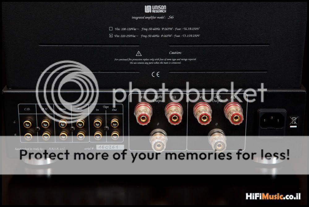

Και κάτι άλλο. Ο S6 έχει τις παρακάτω επιλόγες για την σύνδεση των ηχείων:
Τα ηχεία είναι τα Hyperion 968, τα χαρακτηριστικά είναι τα εξής:
25 Hz to 25k Hz
Sensitivity: 90 dB
Impedance: 6 ohms, 3.8 ohms Minimum
Που είναι το ιδανικότερο για τα ηχεία μου??

το κοκκινο στα 4 ωμ και το μαυρο στο μαυρο.
προσοχη στα καλωδια ηχειων !!!

Γιατί στα 4Ω και όχι στα 8Ω. Για παραπάνω ρεύμα λες??
Προσοχη στα καλώδια?? Τι εννοείς?

6 είναι η μέση εμπέδηση σου ... άρα πέφτεις και αρκετά πιο κάτω... πρέπει οπωσδήποτε να συνδέσεις στα 4ω ...
edit / τώρα είδα ότι και ο κατασκευαστής των ηχείων σου δίνει ελάχιστη αντίσταση στα 3,8 ω... άρα δεν τίθεται θέμα ... στα 4ω θα το συνδέσεις ...

τα περι 4 ωμ τα εξηγησε ο συναδελφος.
για τα καλωδια αφου παιζεις με λαμπα πρεπει να προσεξεις τις εμπεδησεις.
